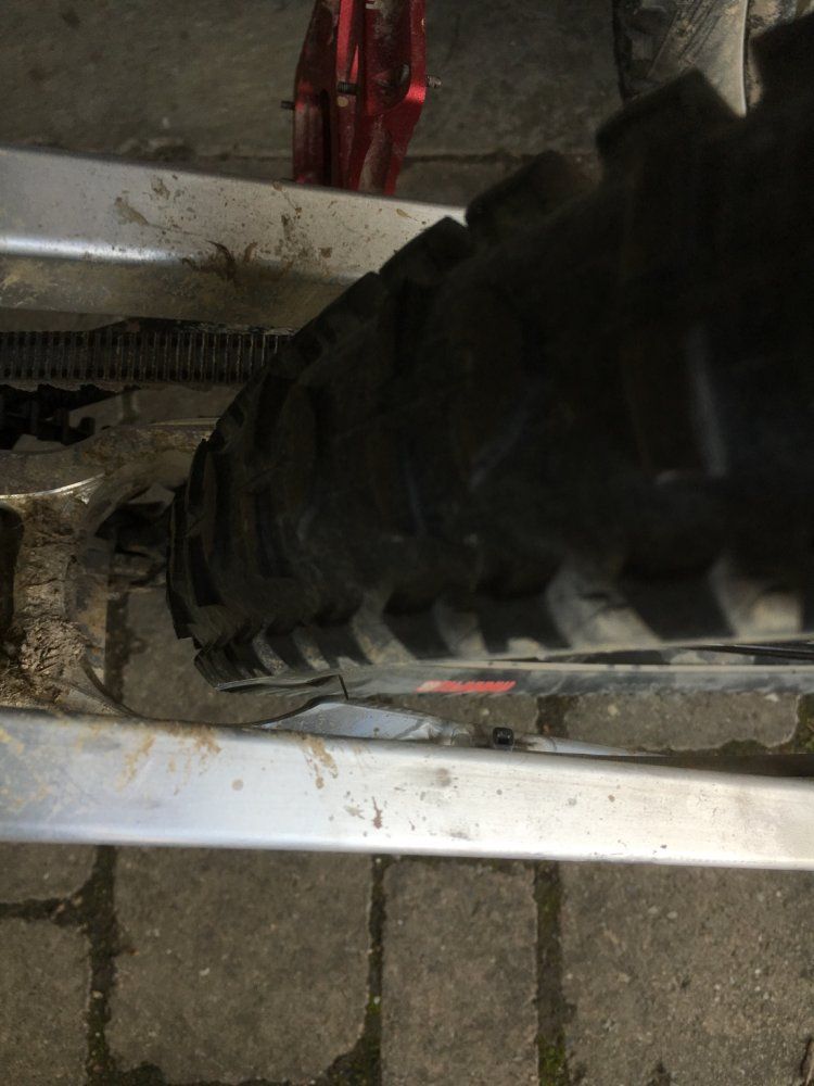

Ich war heute zum Testtag bei Nicolai und habe die Bikes begutachtet/gefahren und etwas mit Vincent geschnackt. Die Kettenstrebe hat eine Ausbuchtung um Platz für den Reifen zu schaffen. Bei 26" ist der Reifen da dick, wo die Kettenstrebe bereits wieder schmal wird. Also blöd. Custom Build ist natürlich alles möglich...und wahrscheinlich läuft es darauf hinaus. Hat auch was, sich seine Traumgeometrie bauen zu lassen.
Also bei meinem Versuch war genug Platz im Hinterbau (GPI mit minion dhf 26*2.5" auf Flow) deswegen würde ich keinen Custom Build Aufpreis zahlen... Mir war dabei wie gesagt nur das tretlager zu tief...
Nochmal zum Aufbau mit 26":

Kannst du bitte mal ein Foto zeigen?
Ich hoffe, man erkennt was, an der Schweißnaht sinds links und rechts noch ca 5 mm Luft. (Ist ein GPI, evtl ist bei der Ketten Variante weniger Platz?)
Schaut bei meinem Geometron mit DT-Swiss EX471 und Magic Mary in 27,5 ebenfalls so aus. Hab 1 oder 2 Seiten weiter vorne auch ein Bild reingestellt. Sind auch bei mir ca. 4-5 mm Luft.
Nach vorne hat man unendlich Platz, aber einen all zu großen Seitenschlag in der Felge darf man sich da nicht erlauben.
Vielen Dank drurs! Da wird einem wieder mal bewusst, wie marginal die Unterschiede sind. Wegen 1cm wird man gezwungen eine neue Gabel, Laufräder und Reifen anzuschaffen. So ein Quatsch.
Berkel, die Hausrunde ist eine 30-45min Runde mit Schotterweg und leichtem Trail. Alles über einem Trailbike ist dafür überdimensioniert. Aber man bekommt ein Gefühl für das Bike und besser als eine Parkplatzrunde ist es allemal.
Die Bilder sind jetzt aber mit 26", bei 27,5" ist mehr Platz, weil da die Schweißnaht auf Felgenhöhe sitzt
Komisch, bei mir nicht ?!
Kann das sein, daß das GPI da ne andere Kettenstrebe bzw. Hinterbau hat ?
Wie schaut denn bei Euch der Platz zwischen Hinterbau und Reifenkarkasse aus ?
Bei mir geht es mit dem Magic Mary zwar noch vorbei, aber viel Platz ist da nicht wirklich.
Sind auf jeder Seite etwas über 4 mm. So ein gelber Kunststoffreifenheber von Michelin z.B. passt genau dazwischen.
Die Kettenstrebe verläuft beim GPI ganz anders als beim Ion. Die Position des Yokes sieht bei @Geißlein schon seltsam aus. Warum sitzt das nicht weiter hinten um max. Platz für den Reifen zu machen? Das sind ja nichtmal breite Felgen.
Ist aber laut @guru39 seinem Gurumetron auch so.
Wäre gut zu wissen, ob es bei den anderen Geometrons auch so ist ?
Es könnte in der Tat etwas weiter hinten sitzen um den Platz für den Reifen besser auszunutzen.
Leider muss ich sagen, dass der Mountainking auf der Spank Spike33-Felge an der Kettenstrebe schleift. Genau am "Protection"-Schriftzug. Gefühlt ist der Yoke einen halben Zentimeter zu weit innen.
