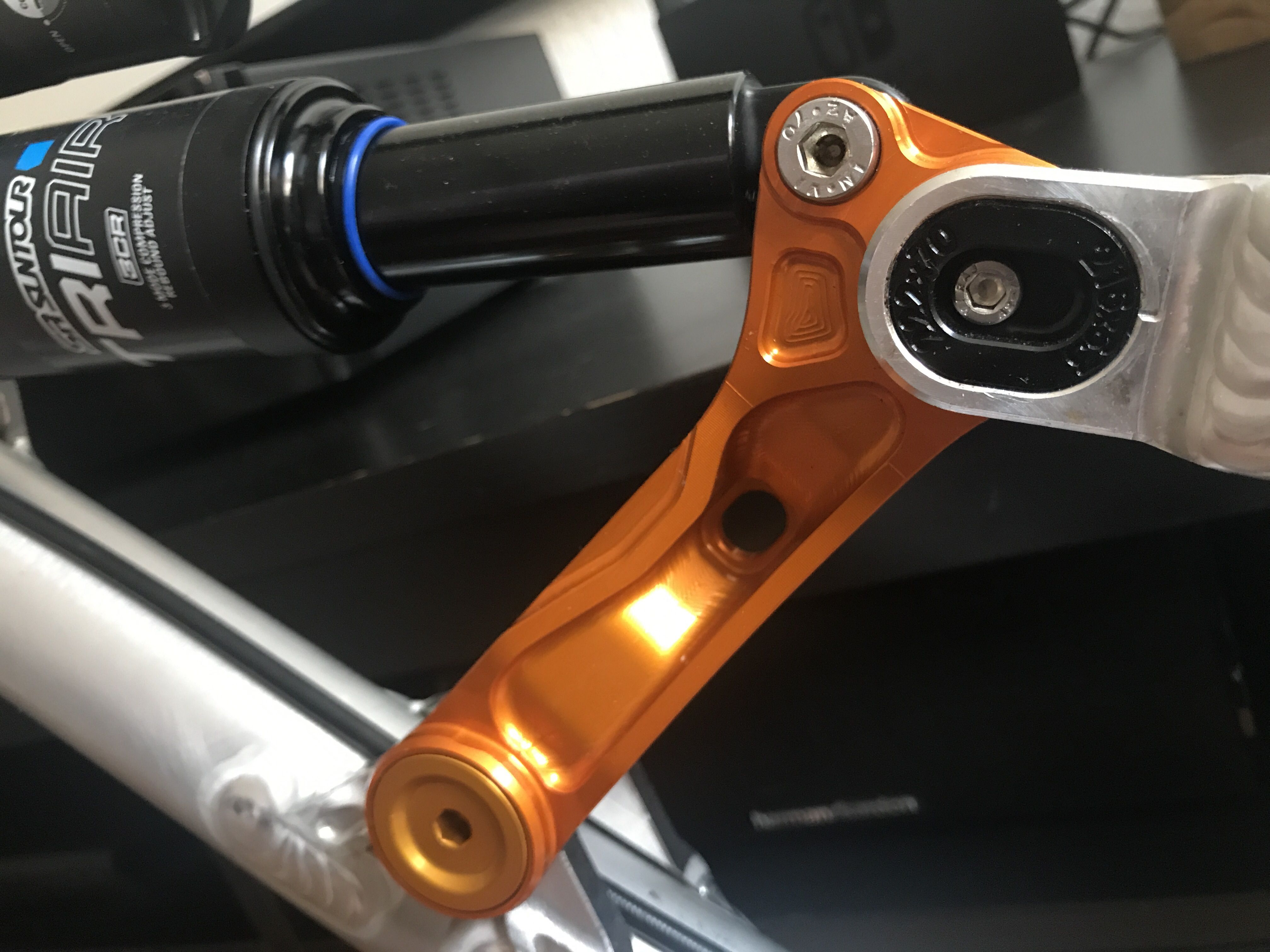

Das galt für die ältere Geometron-Generation, oder? Nach meiner Information läuft es beim letzten Modelljahr Mojo G16 so:
29": 216er Dämpfer in 222er Einbauposition
Hybrid (29 vorne, 27,5 hinten): normale Einbauposition + 1 Offset-Buchse

Bedeutet ich sollte die Position noch ändern ja ?

Demnach ändert sich die Tretlagerhöhe um 4mm, wenn der Key gedreht wird.
Zudem wird der Lenkwinkel „noch“ flacher.
Kann man sich gut drüber streiten, welche Position besser ist.
Ich habe mich zum testen erstmal für die 216mm Position entschieden.
Wenn die Kurbel dann mal vorhanden ist:)
Japs für mich auch soweit verständlich bzw werde ich wohl auch erst mal in der 216mm Stellung testen, 62,5° ist ja schon flach! Beim BTR hatte ich 63,5° und empfand dies als wunderbar, noch flacher könnte tatsächlich etwas wabbelig werden, muss man testen.
Hier noch der Part in dem er es erklärt.
One thing I would like to change on the current bike is the BB height; it’s a fraction high with the 29-inch wheels. I run the bike in the 155mm travel mode (216x63 shock) and I can lower it by flipping a chip in the seat stay/rocker mount pivot to the longer, 222mm stroke position. Nicolai calls it the ET Key and it lowers the BB 4mm and I’ve found the height is excellent here. But…
When flipping the ET Key, the head angle gets slacker and I found it too slack. Stock, the static head angle is already 62.5 degrees, which I find excellent. With the slacker angle, I found weight over the front wheel too light and it began to push in corners. On steep trails I had no issues, surprise surprise, but as my all-around trail bike, it was too much. The bike needs to perform well on a wide variety of trails and the stock angle does this very well.
