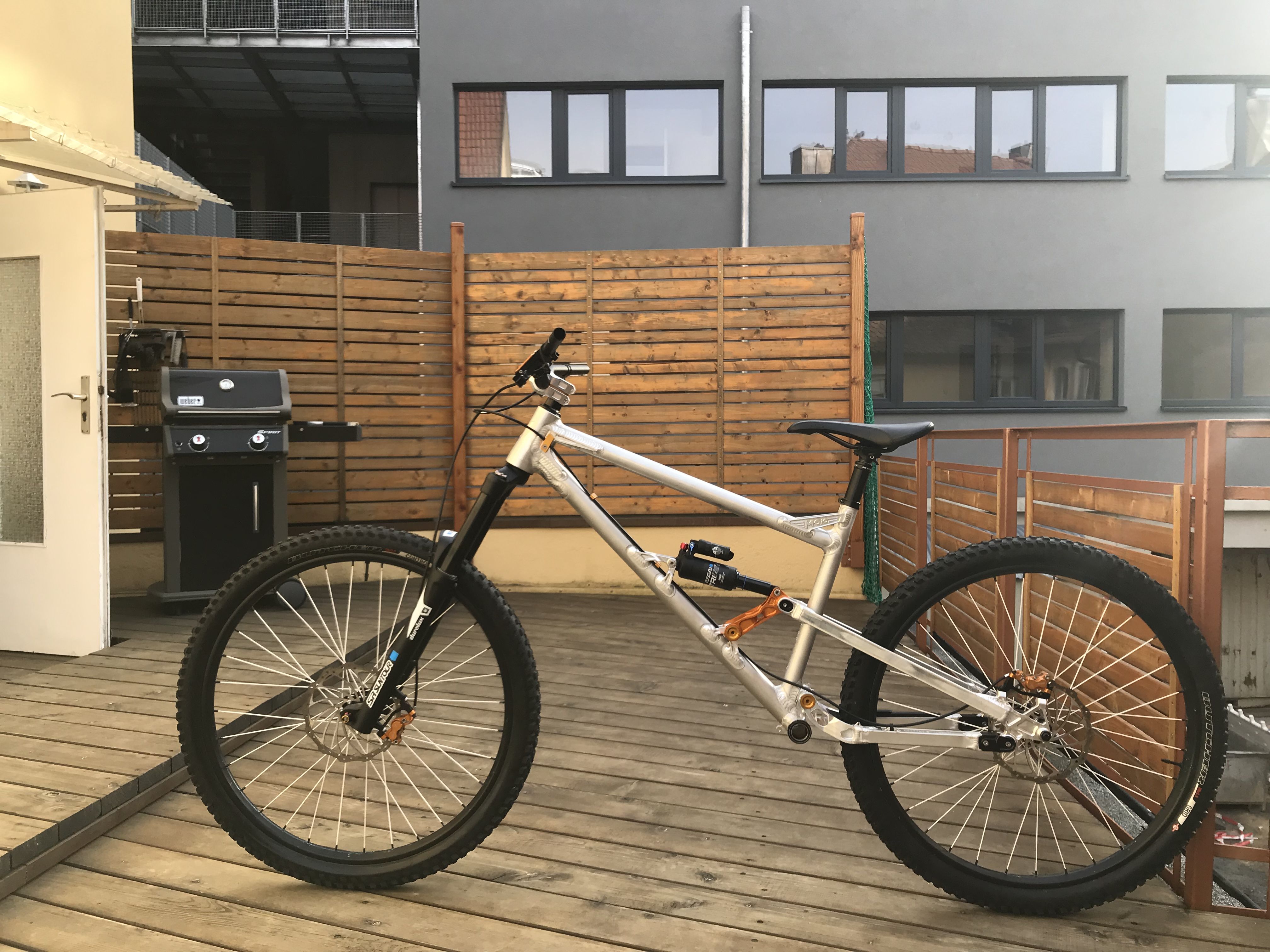

Ahhh ich kann nicht mehr warten :hüpf:
Läst Du Die Durolux bei 170mm? Ich frag wegen der max. Einbauhöhe von 572mm im Techcheet. Bei 170mm hat sie ja für normal gewichtige Fahrer schon 595mm und meine kommt bei ca. 100Psi sogar noch 8-10mm weiter raus wegen der Stahl-Negativfeder, weswegen ich sie schon auf 150mm getravelt habe um echte 160mm zu erhalten.
Und dann kommen ja noch Lenkwinkel und Tretlagerhöhe dazu...
Ich fahr die Gabel seit nem Jahr und bin echt zufrieden (komme von ner 15er 36 RC2 Float) aber das sie einfach mal 2cm länger ist als alle vergleichbaren Gabeln nervt schon.

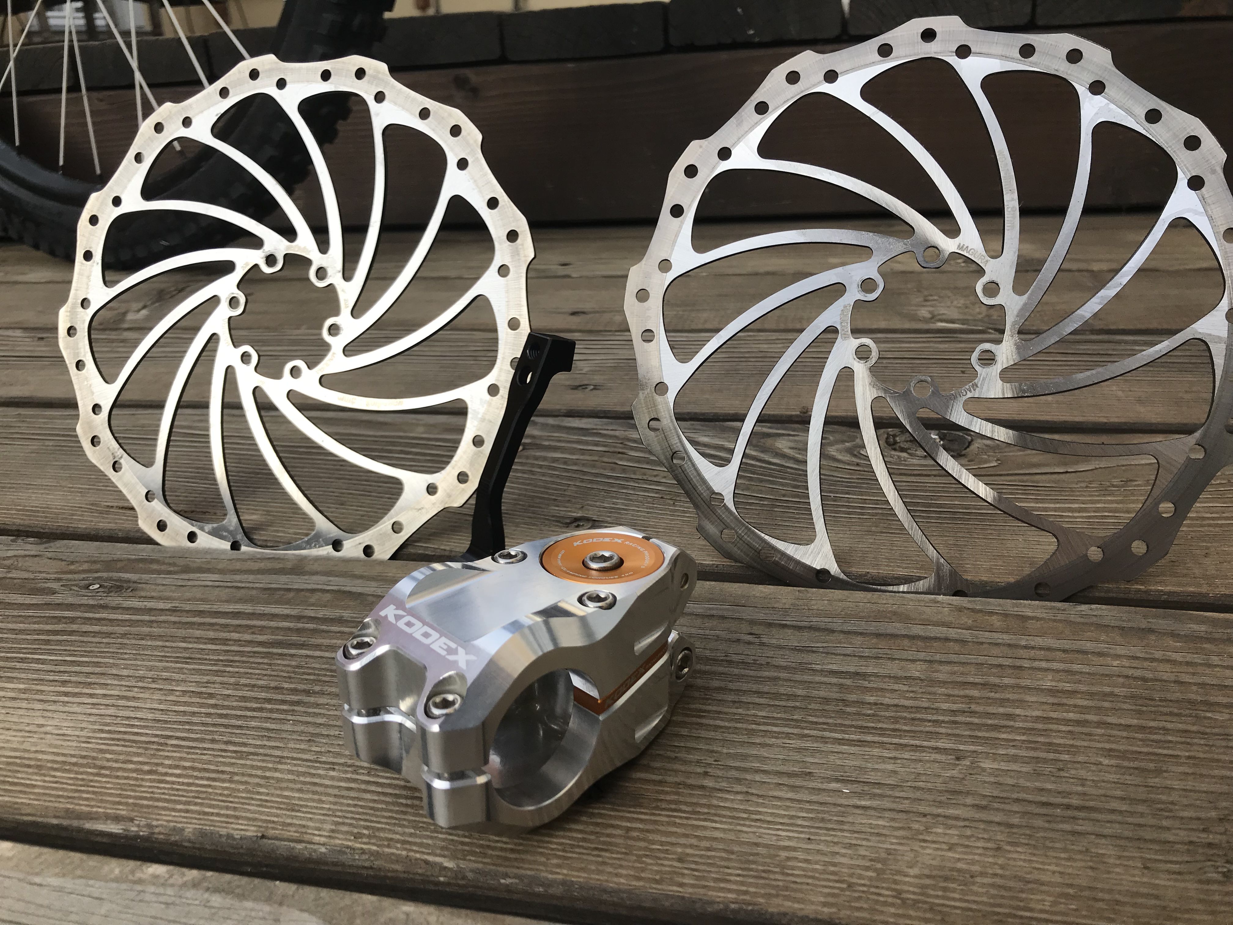

Edit: Was zur Hölle ist das für ein Vorbau und warum hab ich den nicht??? :hüpf:

Gabel is auf 160 getravelt.
Vorbau ist ein Kodex racing und ich glaub n paar gibt es noch dann ist er ausverkauft :D

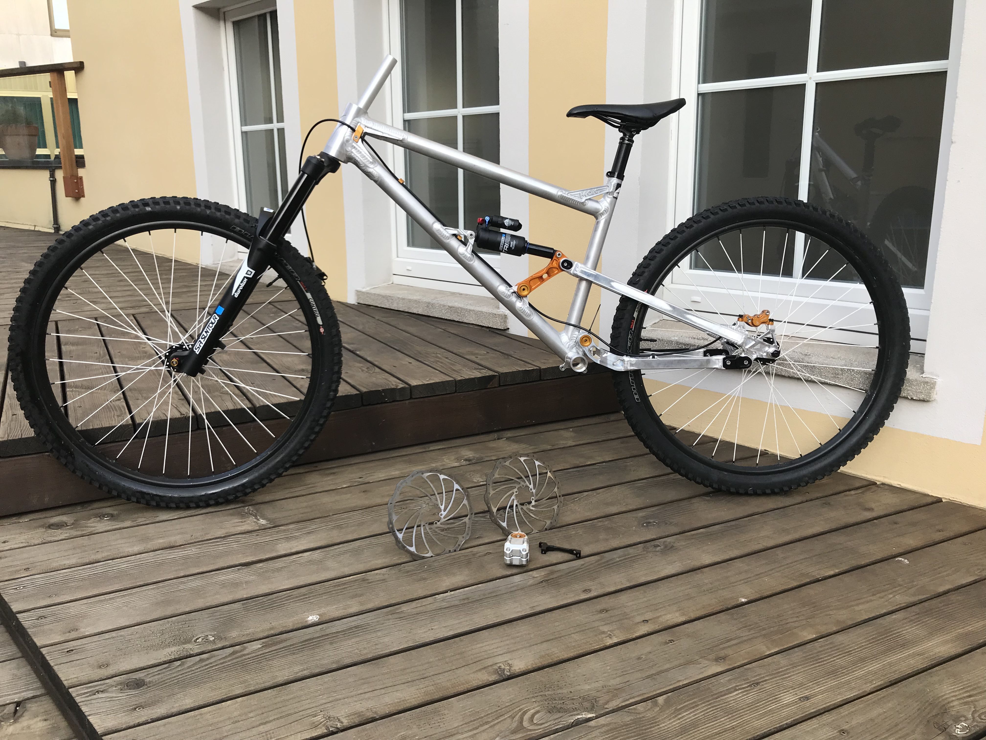

Toll, und ich dachte das wär der neuste heiße Shit... Leider hat 2008 noch keiner an ne 35er Lenkerklemmung gedacht, dafür an nen 1.5er Gabelschaft. Ich wieder mit meinem topaktuellen Geschmack... :heul:
Nur noch die Decals an den Federelementen entfernen und ein N-Schriftzug ans Oberrohr. ;)
Gabel geht nichts runter, Dämpfer überleg ich mir noch. Schriftzüge hab ich einmal Geometron in Schwarz und Orange, ob ich die benutze kann ich noch nicht sagen.
Dachte vll einen unters unterrohr, aber aber...
