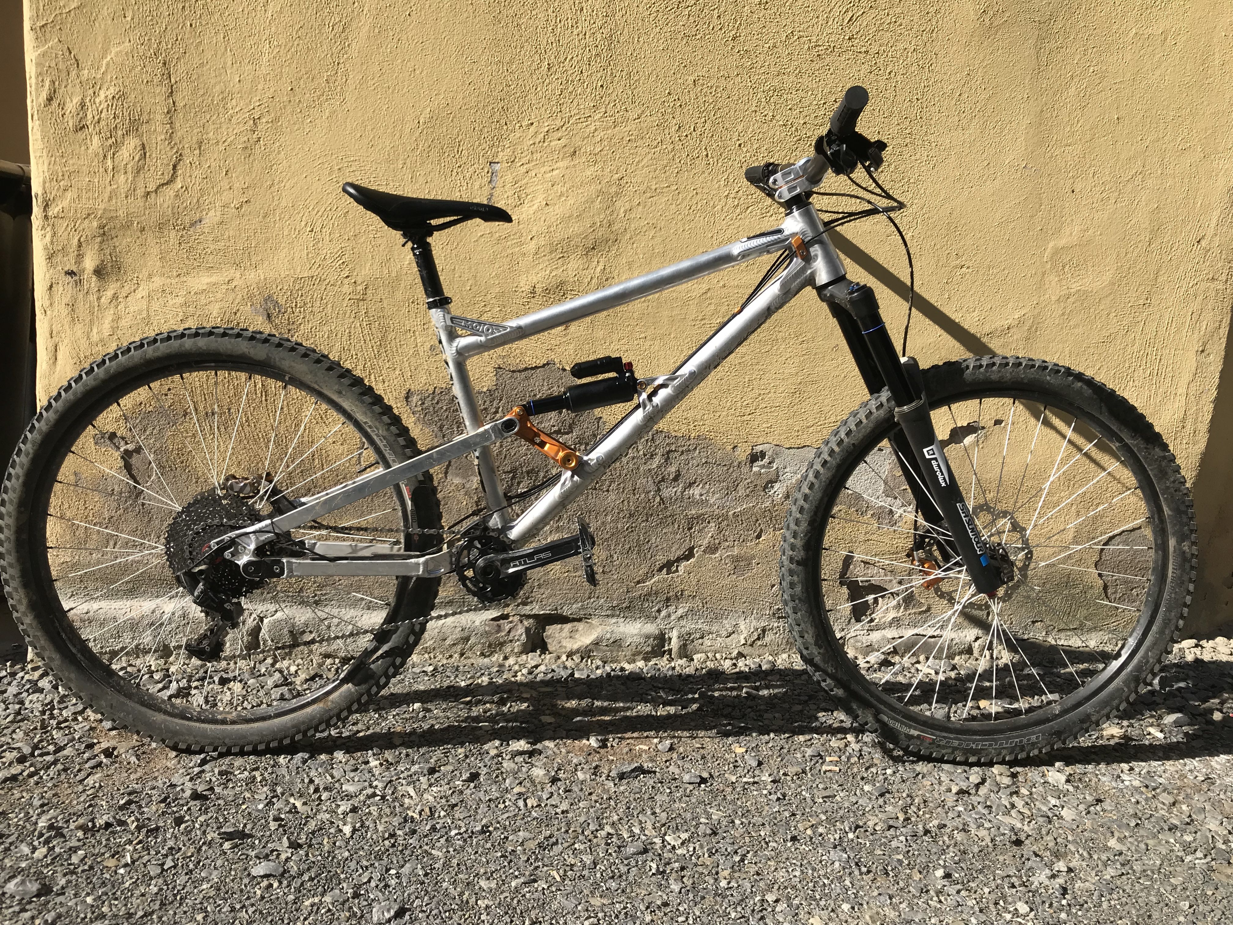

Ich war heute mit dem Hybriden im bilepark sankt andreasberg. Fährt sich hervorragend mit der 44mm Offset Fox. Ich komme aus dem schwärmen garnicht mehr raus und freue mich auf den Lago :-)
Cool. Kannst du Fahrverhalten etwas detaillierter beschreiben? Ist es das klassische eines 29ers mit dem Vortrieb eines 650er?
Klar, ich muss aber erstmal noch ein paar Meter machen :)
Erfahrungen bisher nach einem Tag bikepark und einer kurzen runde am Lago:
Die tretlagerhöhe mit dem Hybriden ist sehr angenehm (bisher keine Aufsetzer trotz 175mm Kurbel - tendenziell ging es bisher aber in dem Setup eher bergab). Lenkwinkel schon gut flach aber noch nicht zu kipplig, sitzwinkel nach wie vor sehr bergauftauglich (ich fahre die Vecnum Moveloc mit der Sattelaufnahme für mehr verstellbereich nach vorne). Das Vorderrad gibt sehr gut die Spur vor und man fährt gefühlt noch leichter über jegliche Form von Hindernissen - das hr rollt unaufffällig hinterher. Man steuert das g16 ja tendenziell eh über das Vorderrad/ mit Druck auf ebendiesem von daher gefällt es mir bisher sehr gut.

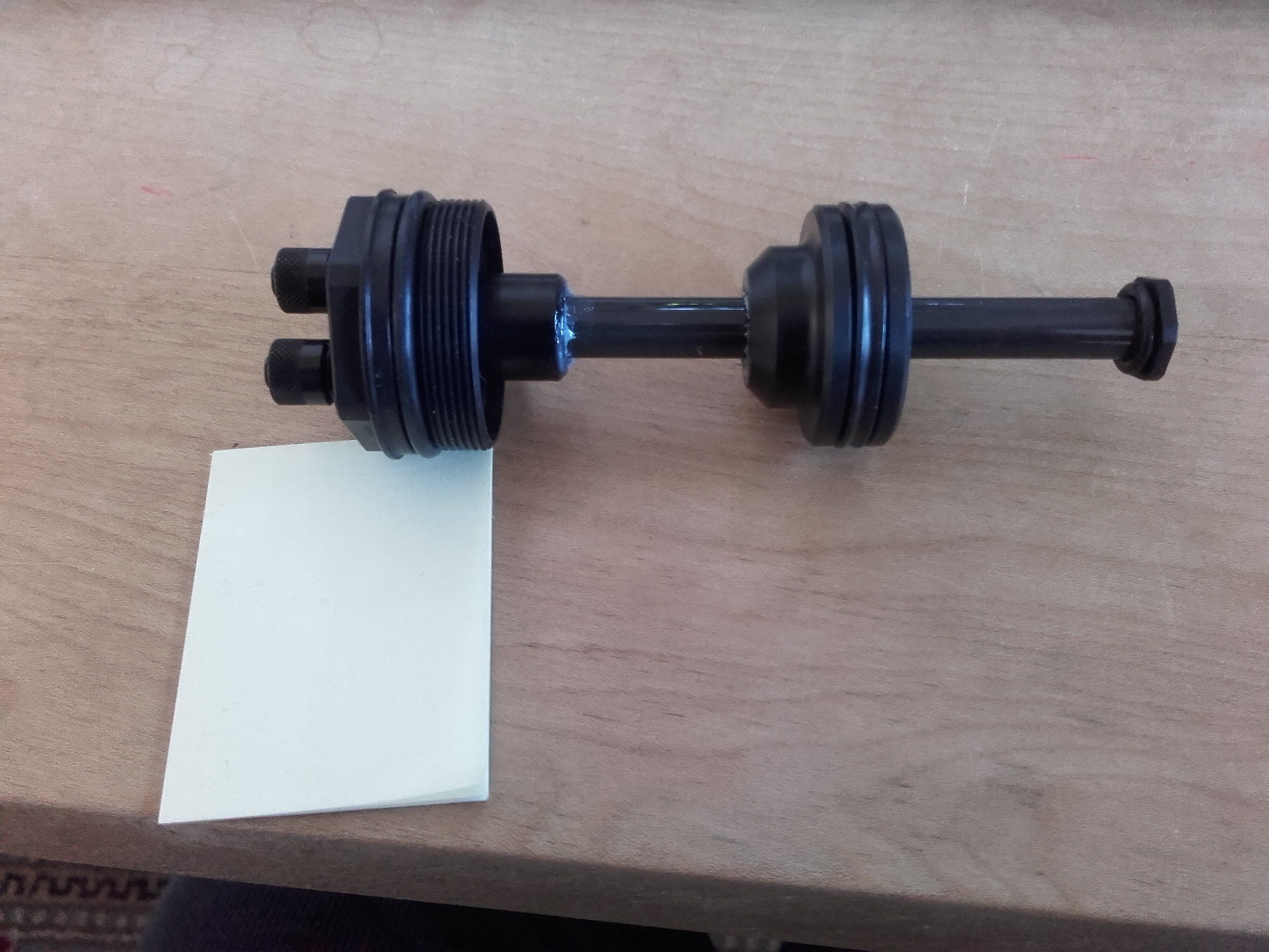

Chickadeehill bietet auch eine AWK für die Helm an.
Auf der Verpackung ist zwar das "Pike AWK LT" angekreuzt, aber passen tut sie jedenfalls und einen "Helm" ist auch nicht aufgedruckt. ;)
War aber anfangs auch ein wenig irritiert. Vielleicht sind die sogar identisch.
Das Ding ist übrigens sehr schön verarbeitet. Viel besser, als man auf den Photos denken würde. Lässt sich auch easy einbauen - man muss nicht unbedingt die Ventile ausbauen, usw.
Der AWK Effekt ist schon beim ersten Setup deutlich spürbar. Mal sehen, wie's dann im Gelände ist.
Die Zugstufe habe ich gleich mal um zwei Clicks geöffnet. Ich fahre gerne einen schnellen LSR und da ist das Problem bei normalen, straff abgestimmten Luftfedern recht hart an den Endanschlag schlagen. Das gibt es hier nicht. Der HSR müsste demnach nun auch etwas langsamer sein, weil die Progression weniger ist.
Mein erstes Federn-Setup, nur in der Werkstatt abgestimmt, 72 kg fahrfertig: 45 Psi in der Hauptkammer, 90 psi in der AWK und 50 psi in der Negativkammer. Der Sag liegt damit bei ~20%.
Mein Ziel ist es, dass die Gabel besser mit dem Hinterbau harmoniert. Dazu war bisher die Progression an der Gabel zu groß.
Ich habe sie mit AWK um einige Clicks geschlossen, um Arm Pump zu vermeiden. Mit AWK ist die Rückstellkraft der Feder im mittlerern FW-Bereich einfach deutlich größer. Das geht auf Dauer ganz schön auf die Arme. Dafür habe ich die LSC komplett offen. Die Pike ist selbst so noch überdämpft.

Update zum 29“ Rad an der Front: der Hebel zusammen mit flachem lenkwinkel ist vereinzelt doch beeindruckend: man muss den Lenker (gerade hier am Lago, heute Monte zugna Trail) gut festhalten, wenn man das berücksichtigt alles gut aber teilweise doch überraschend viel kippvermögen. Ich dachte durch das mehr an gesamt Einbauhöhe die Front (Spacer unter Vorbau) absenken zu müssen - das fuhr sich aber eher schlechter. Merke: Hohe Front -> mehr Spacer unter Vorbau .:confused:
