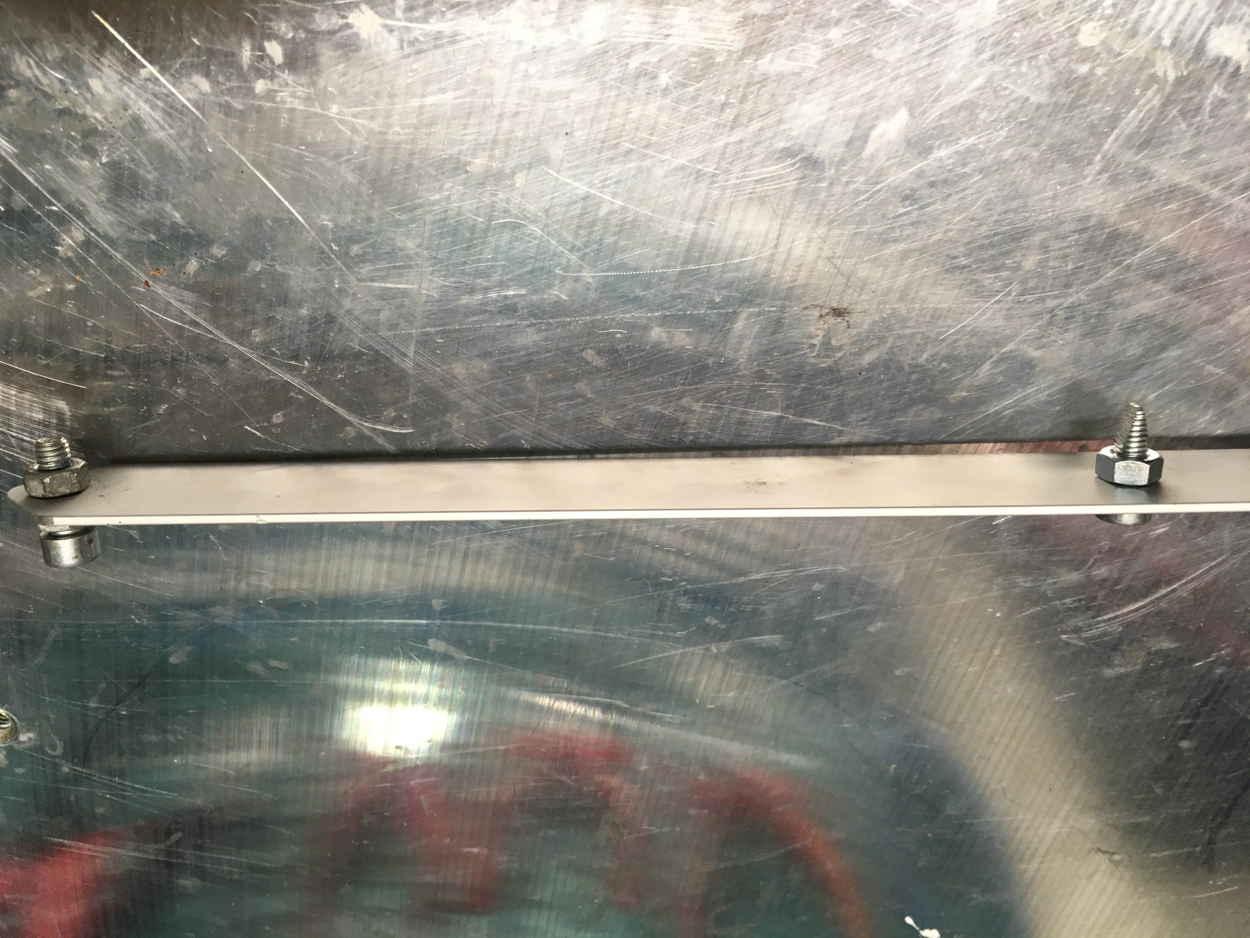

Du brauchst eine zweite Person oder ein wenig Gleichgewichtssinn. Stell dich auf's Bike und messe den Abstand zwischen den zwei Dämpferbolzen.
Für die SAG-Messung habe ich mir eine kleine Lehre gebaut. Ein Stück Alu, zwei Bohrungen mit genau dem Abstand den das Federbein im eingefederten Zustand haben soll und zwei M6 Schrauben durch. Eine der beiden Schrauben ist angeschliffen, das ist quasi der Zeiger, und die andere steckt mit ihrem Aussendurchmesser dann im Sechskant der Dampferschraube. Wenn dann mein "Zeiger" mittig ist habe ich den richtigen Wert, dahinter zufiel und davor Zuwenig. Einen genauen Wert kann ich natürlich nicht ablesen, aber besser wie vom Meterstab ablesen. Zumindest bei meinem Gleichgewichtssinn :)
Und für die Einstellung beim EXT gilt dann: SAG: 33% = 21mm (Dämpferlänge gemessen wenn du auf dem Sattel sitzt und nicht die Front belastest 197mm)
Hier noch ein paar Bilder
