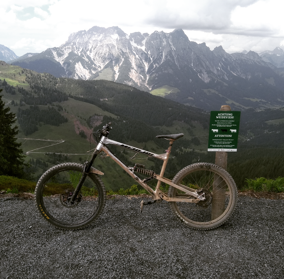

Heute mal neuen Vorbau und Lenker getestet, Erste fahrt nach Ski Daumen Problem, Hach wunderbar dieses Rad :-)

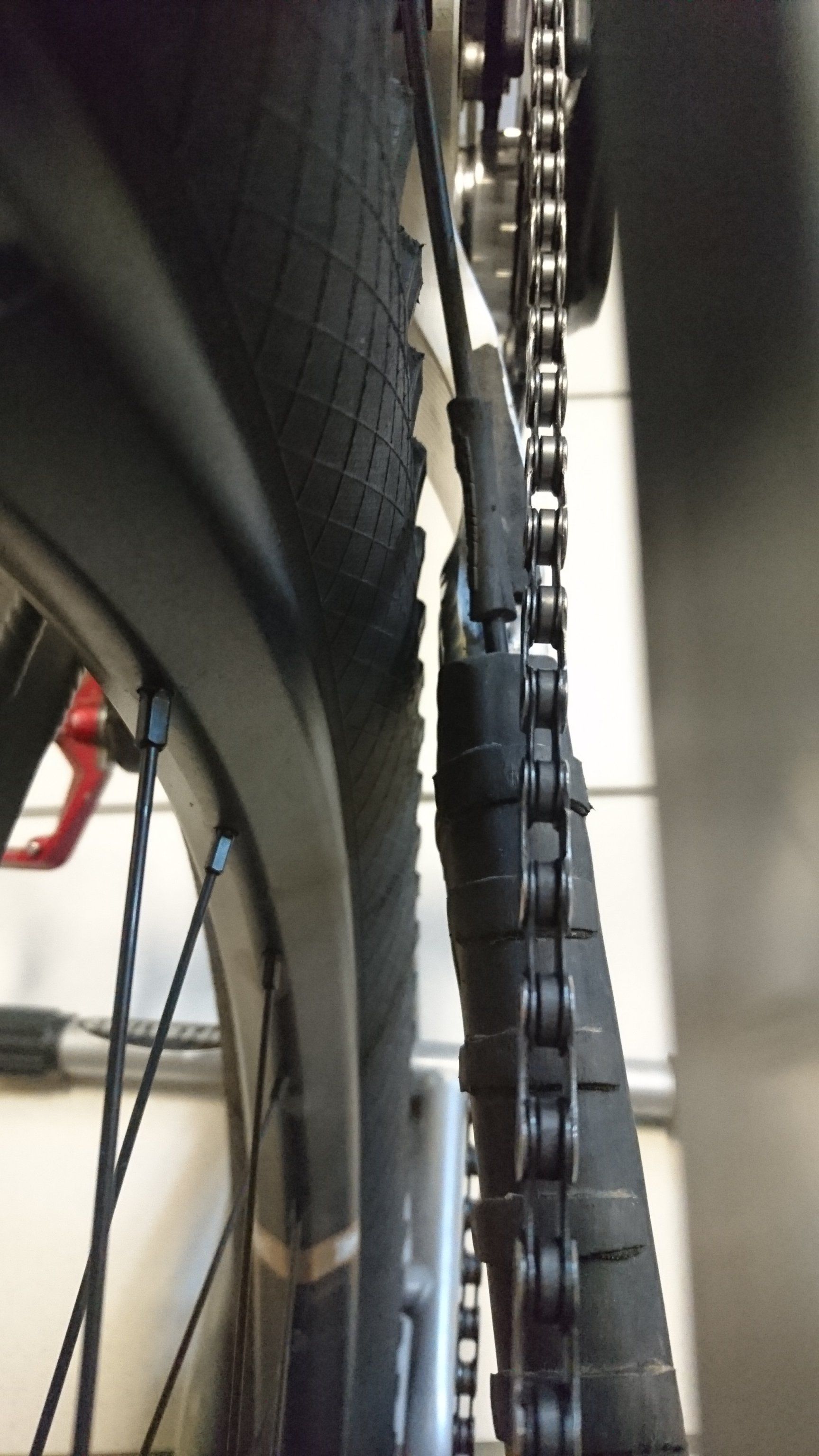

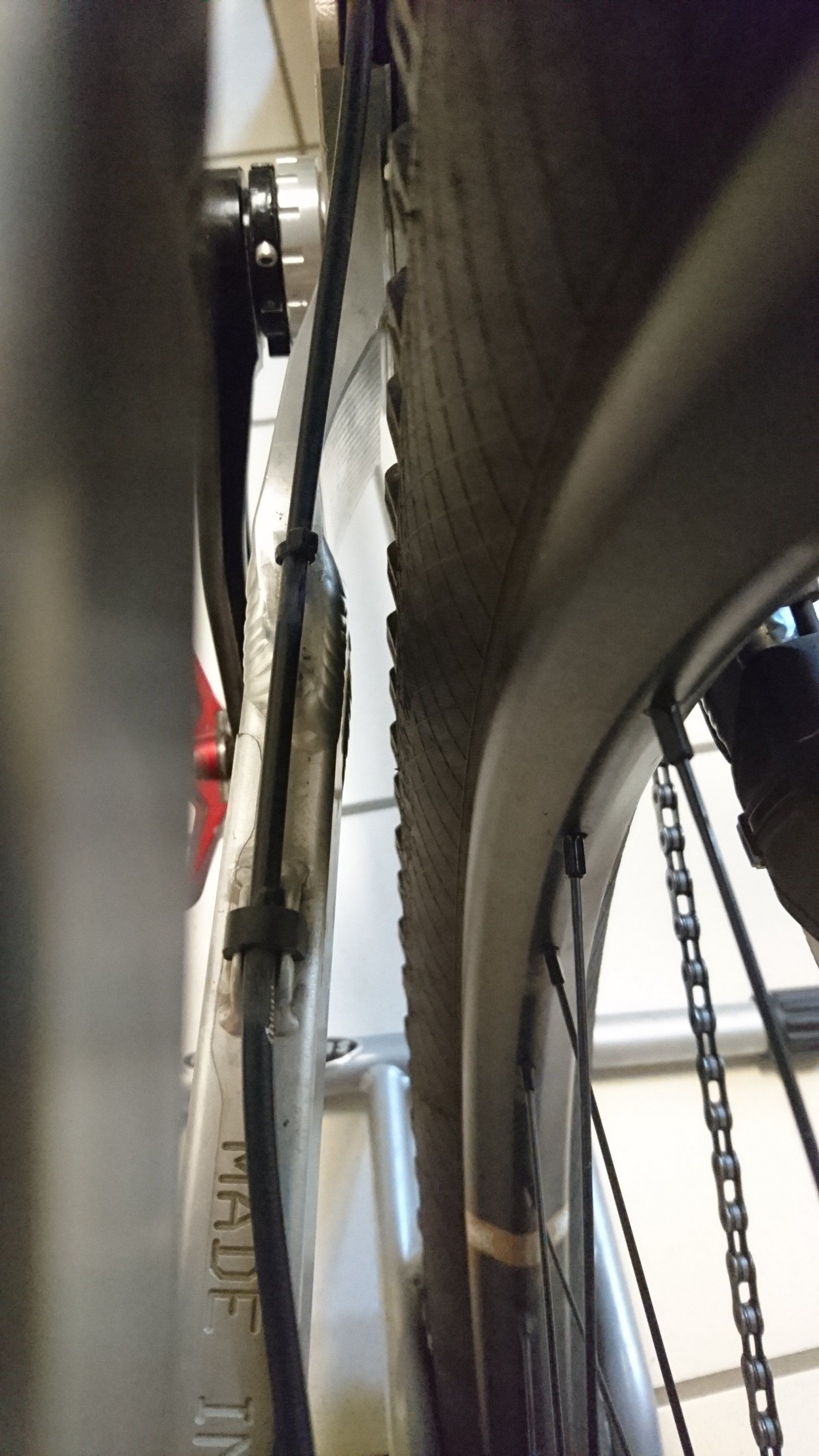

So das G16 ist zurück. Wie zu erwarten passt nun alles wieder mit neuem Hinterbau und dank geschwungener Schwinge passen nun auch endlich die Kurbelkondome beidseitig vernünftig :daumen:
