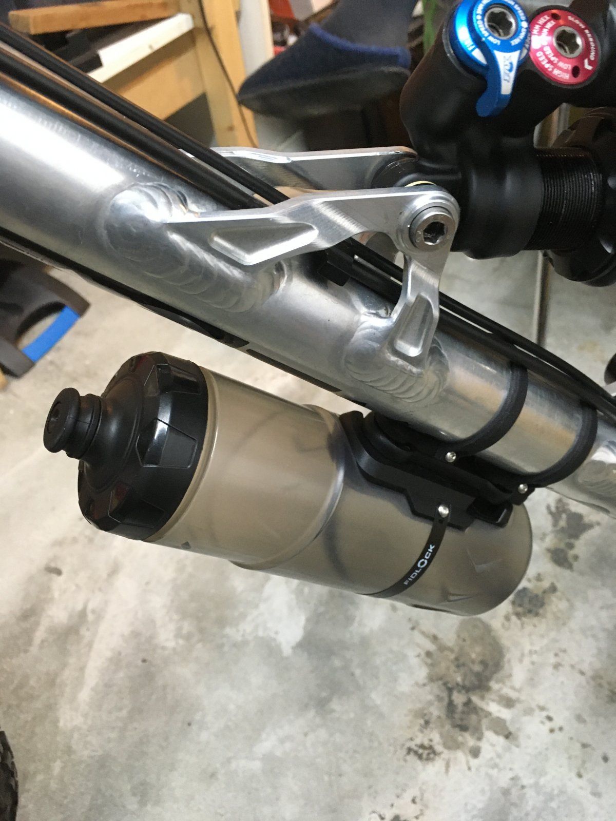

Der Flaschenhalter:
Die Gabel:

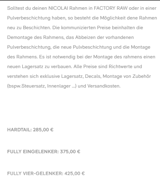

Richtig, beim Eloxieren werden in der Regel alle Funktionsflächen, die beim Pulverbeschichten abgeklebt werden, mit behandelt.
Muss man gar nicht groß Anfragen - steht auf der Homepage bereits als Serviceleistung mit einem Preis versehen.
Was man andersfarbig wieder verschicken kann, kann sicher auch ohne neues Farbkleid wieder eingetütet werden.
Richtig. Da geht es aber um Pulverbeschichtungen und nicht um ein Eloxal, was du in deiner Eingangsfrage erwähnt hast!

Alles gut, das habe ich dir oben versucht zu erklären:
Pulverbeschichtung: Grundierung und Pulver werden beschichtet. -> gut durch Beizen entfernbar (siehe N HP)
Eloxieren: Randschicht geht in die Bildung deiner schwarz matten Schicht ein. Schicht deutlich dünner und härter, verschleißbeständiger als Pulverbeschichtung-> entfernen deutlich aufwändiger, daher nachfragen ob sie es machen bzw. schauen wer es macht. Beim anschließend Neubeschichten ist es sicher unkomplizierter, aber ein strahlenden RAW Rahmen zu erhalten Bedarf sicher etwas Fleiß und Kleingeld

die 600?er Fidlock Flaschen passen problemlos in den g16 xl Rahmen. Jetzt auch mit 1l Täschchen ;)

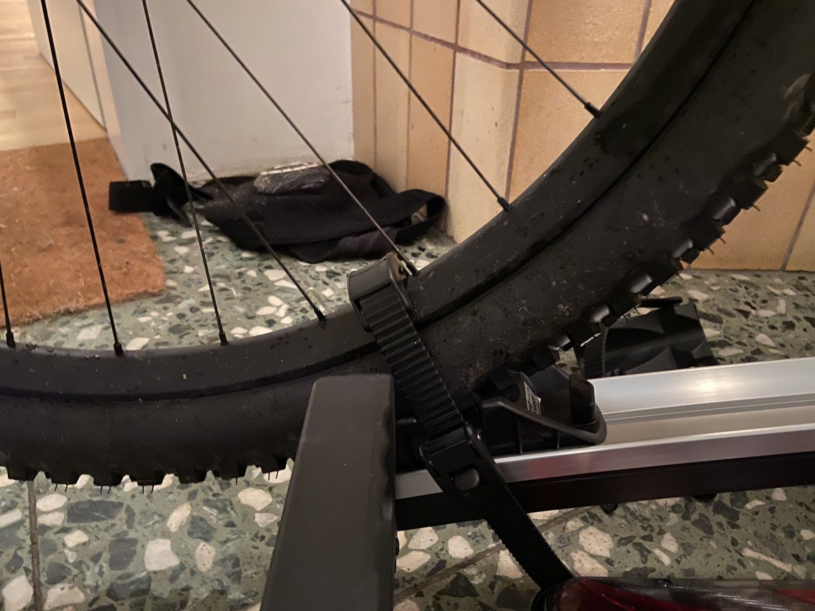

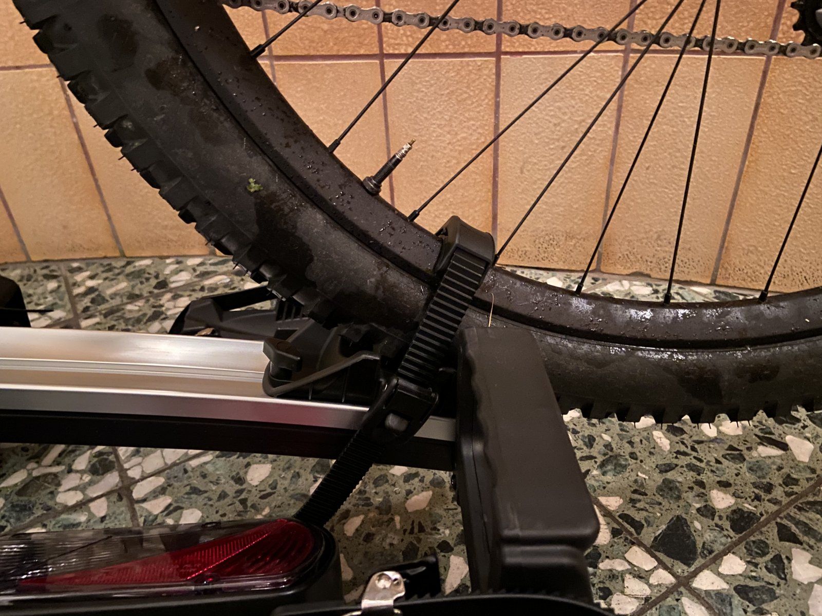

G15 XXL auf einem Eufab Premium 2, was meint ihr? Kann man das so machen?
