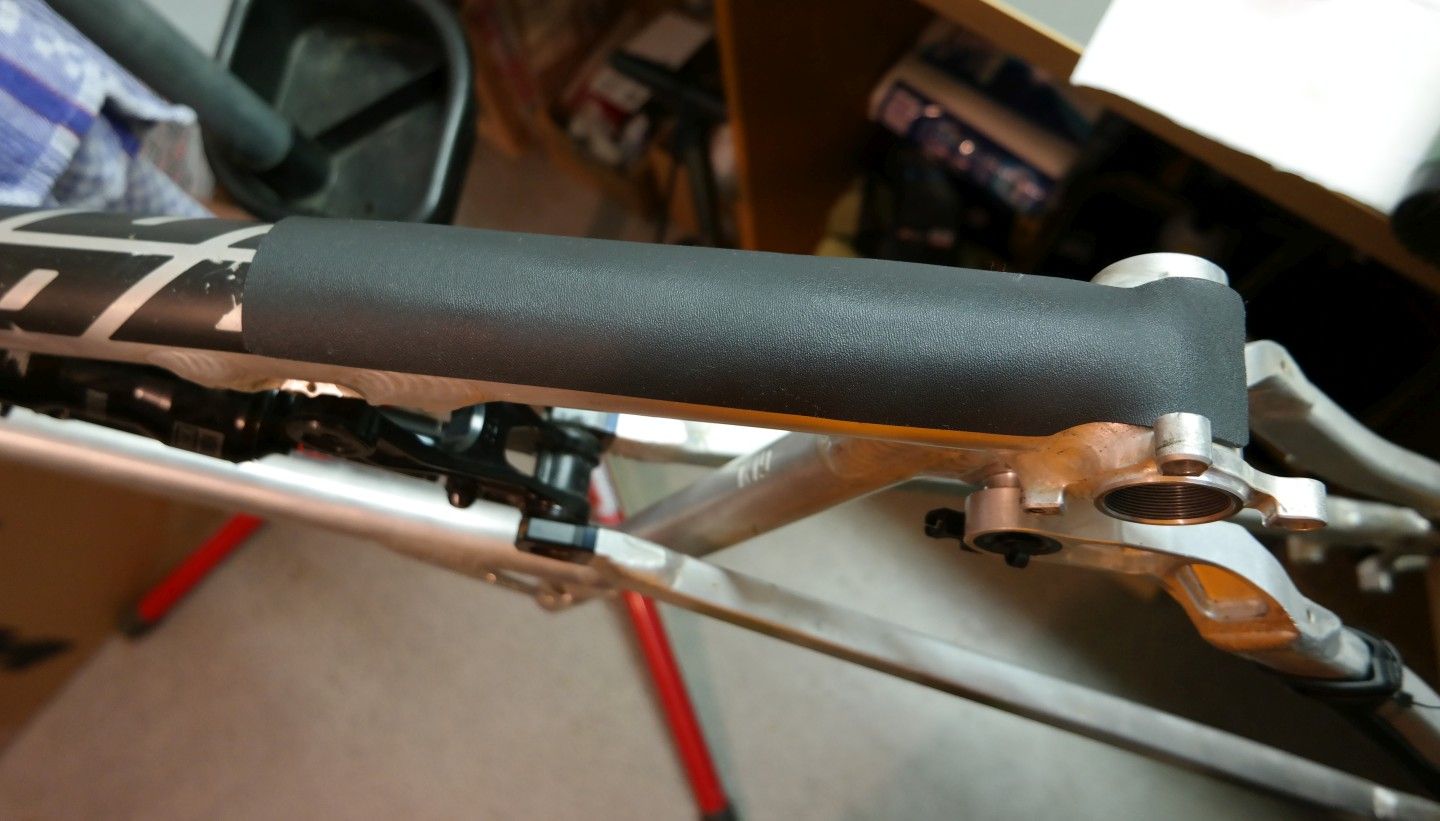

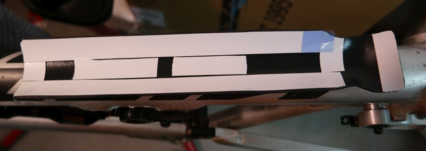

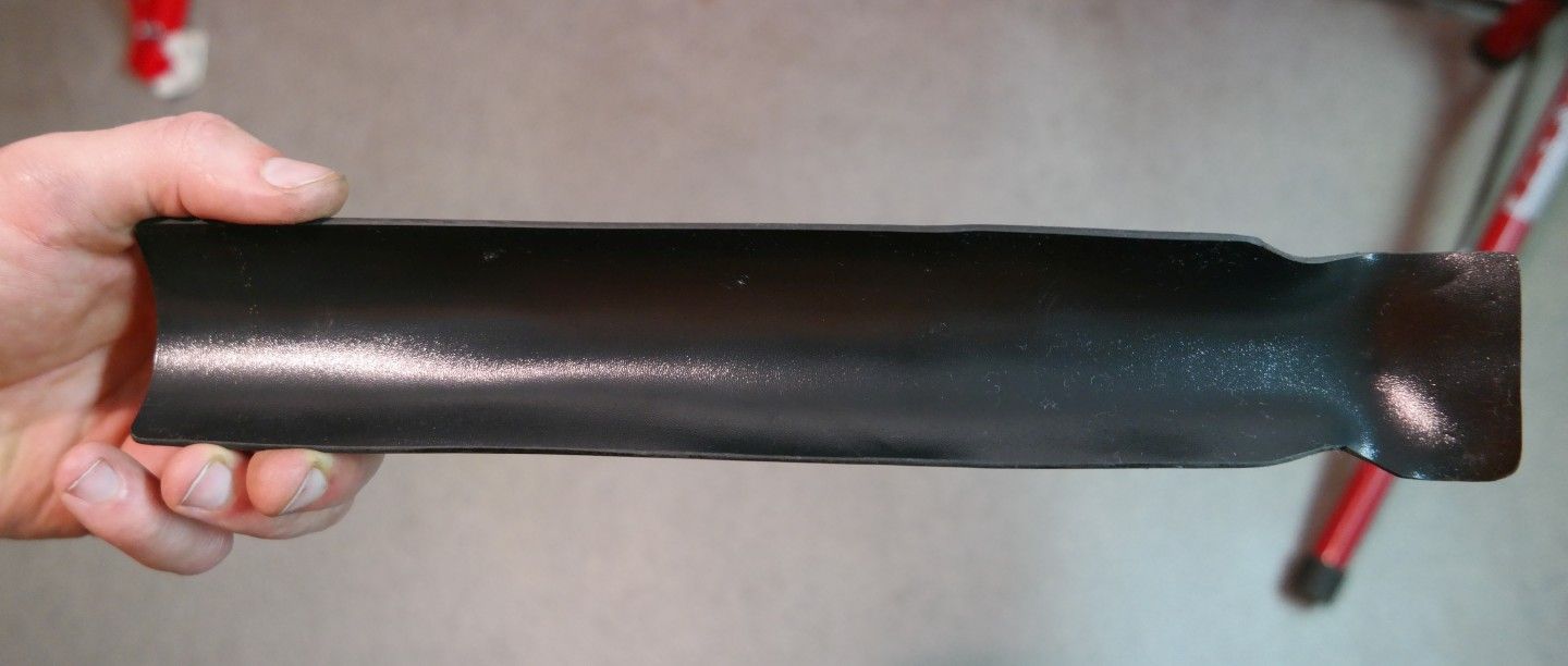

War mal in der Werkstatt und habe etwas "gebastelt". Ein vernünftiger Unterrohrschutz, da Nicolai hier leider nichts anbieten will.
Kydex 1,5 oder 2mm, warm direkt auf dem Unterrohr geformt. Verklebt mit 1mm Schaumklebeband. Kosten ~10€, Gewicht habe ich leider nicht am Start, vergessen zu wiegen. Ist aber sehr leicht.

Hast du das Kydex warm aufgelegt oder erst mit dem ?Heißluftfön? direkt auf dem Rahmen erwärmt?

Habe das Kydex direkt auf dem Unterrohr heißt gemacht. Mit einem ordentlichen Heißluftföhn geht das ratz fatz. Das Rohr war nach Abnahme immer noch angreifbar, daher nicht heißer als 60°. Meine Hände sind da eher empfindlich wenn es um Hitze geht.
Ideal wäre zum umformen aber ein minimal kleinerer Rohrdurchmesser, dann muss der Kleber weniger arbeiten. Bei den Schweißnähten um das Tretlager muss man dann aber spätestens direkt am Rahmen arbeiten wenn es auch da gut anliegen soll.

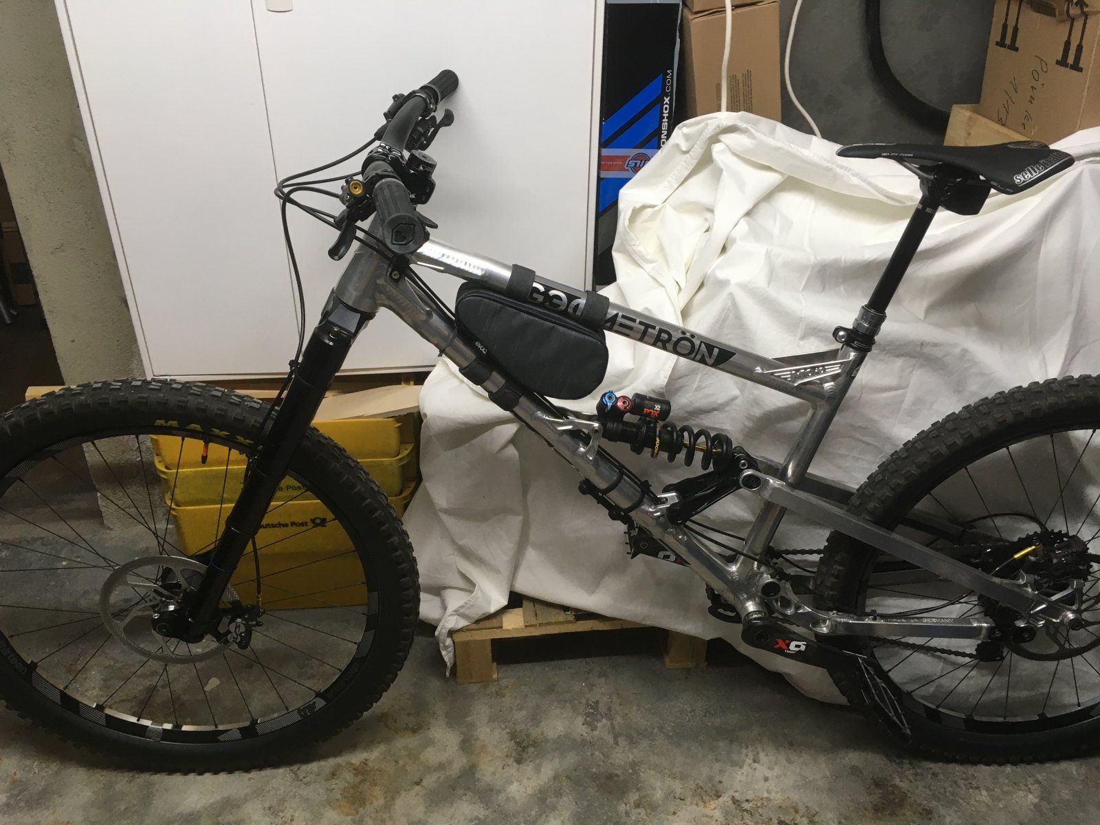

Die kommt auch bei mir rein.
Und er
Pumpe, Flickzeug, Minitool etc. passt genau rein. Da kann ich mir das Strap-Zeugs sparen.
Wenn du damit leben kannst, dass es nicht so "Enduro" aussieht :P :D
Satteltasche könnte eigentlich auch mal ein Revival erleben. Irgendwie alles besser, als das Zeug einfach mit einem Strap und frei für Dreckbeschuss an den Rahmen zu basteln...
Sieht gut aus! Bonuspunkte für Sattelklemme richtig herum montiert. :D
Hätte für meinen Geschmack noch näher ans Steuerrohr gekonnt, da fehlt es dann an Bauraum im L Rahmen.
Dennoch deutlich besser als mit diesen Gummistrapsen unten in die Ecke des Tretlagers imho.

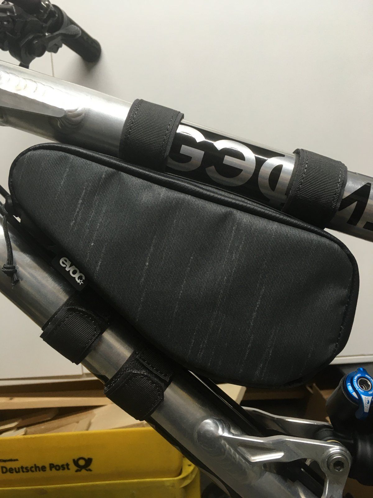

1l-Evoc-Dascherl im L-Rahmen:
