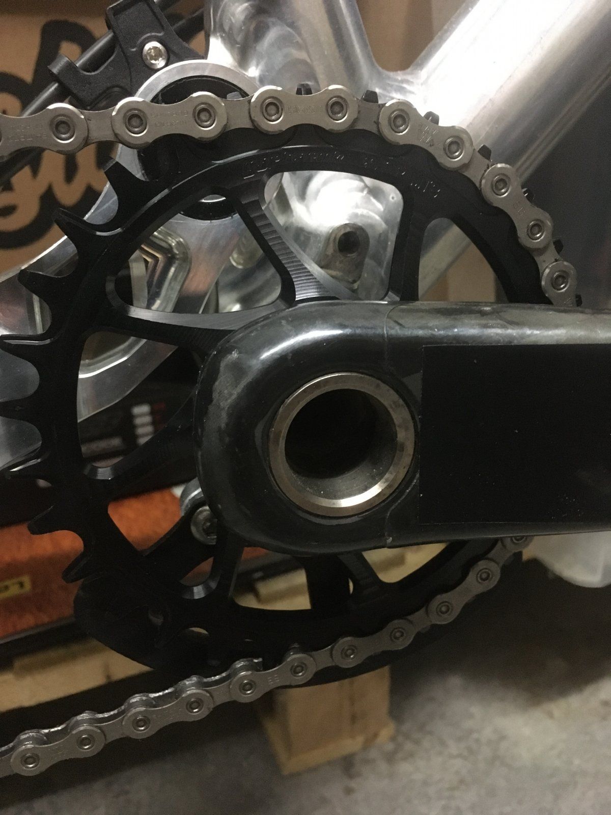

Gute Tipp - meine Hope Evo hat sich schon mehrfach gelockert. Erschwerend kam hinzu, dass sich nun auch der Spider / kettenblatt gelockert hat und durch das Spiel scheinbar Feuchtigkeit ins Hope tretlager kam. Läuft nun nicht mehr ganz so geschmeidig :-(Beobachte mal, ob deine Kurbel von Zeit zu Zeit Spiel entwickelt. Ich musste bei meiner nun schon 3 oder 4 Mal das Spiel korrigieren. Habe die Lager aber auch zu Beginn aufgemacht und mit Fett gefüllt. Wahrscheinlich liegt es daran... Das sich dieses nach und nach hinter den Dichtungen in die Freiheit arbeitet...

An ein G()LF in Xl als mullet oder Full 29 habe ich auch gedacht. Leider war ich zu langsam und der sale Rahmen war schon weg :-( so gern ich nicolai mag aber nahezu uvp für einen Hardtail Rahmen ist dann nicht mehr in einem Budgetrahmen, den ich mir irgendwie schönreden kannIch kann auch empfehlen, auf das Gewinde des Vorspannrings und dessen kleine Sicherungsschraube wenig (!) mittelfeste (!!) Schraubensicherung zu machen. Bei meiner normalen Hope Kurbel gab es vorher auch regelmäßig mal etwas Spiel durch Lockern des Rings. Bei der aktuellen Evo hatte ich es noch nicht. Hängt sicher davon ab, wie die Gewindetoleranzen von Vorspannring und Gewinde am Kurbelarm zusammenspielen.

Genau das ist mir vergangenes Jahr beim 3 Länder Endurorennen am Reschen passiert. Da war ein frisches Hope Tretlager nach einer Woche gefühlt hin, ließ sich mit öffnen und ausspülen sowie neu fetten natürlich wieder richten.Gute Tipp - meine Hope Evo hat sich schon mehrfach gelockert. Erschwerend kam hinzu, dass sich nun auch der Spider / kettenblatt gelockert hat und durch das Spiel scheinbar Feuchtigkeit ins Hope tretlager kam. Läuft nun nicht mehr ganz so geschmeidig :-(

Vielleicht werd ich die beim nächsten Mal weiter anknallenGute Tipp - meine Hope Evo hat sich schon mehrfach gelockert. Erschwerend kam hinzu, dass sich nun auch der Spider / kettenblatt gelockert hat und durch das Spiel scheinbar Feuchtigkeit ins Hope tretlager kam. Läuft nun nicht mehr ganz so geschmeidig :-(

Vielleicht werd ich die beim nächsten Mal weiter anknallen.
2. Meine aber die kleine (M3?) Sicherungsschraube.Wie viel Tretlager hast auf Ersatz liegen?![]()
