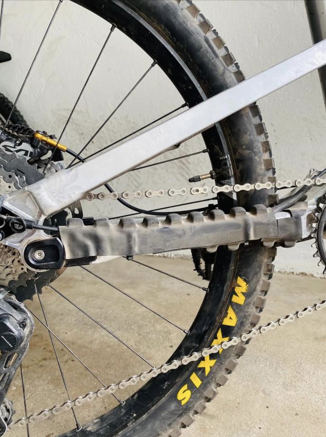

Weiß hier gerade jemand, ob der Kettenstrebenschutz des G1 auch am G16 montierbar ist?
Ich hatte mir den Schutz vom Specialized Stumpjumper (meine ich) besorgt, der passt aber wirklich nicht so gut wie erhofft. Und das klappern ist zudem mMn sogar lauter geworden.
Mist. Das ding liegt bei mir noch auf Halde - aber bisher tut es noch das Haifisch-slapper-tape.
Ich habe Slapper-Tape und STFU ausprobiert, aber am besten hat sich die Kombi aus VHS-Tape und dem erst genannten am G1 bewährt.

p.s.: das Kabel vom Dropper Post im Rahmen kann gerne am BB klappern -> Achtet drauf, dass dieses lang genug im Rahmen ist, so dass es sich durch Biegung verspannen kann (nicht lose im Rahmen ist).
