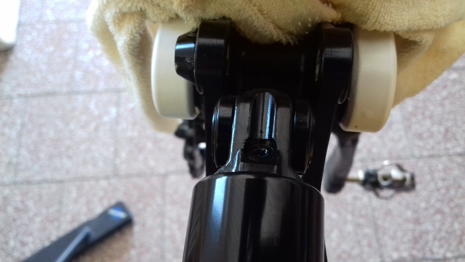

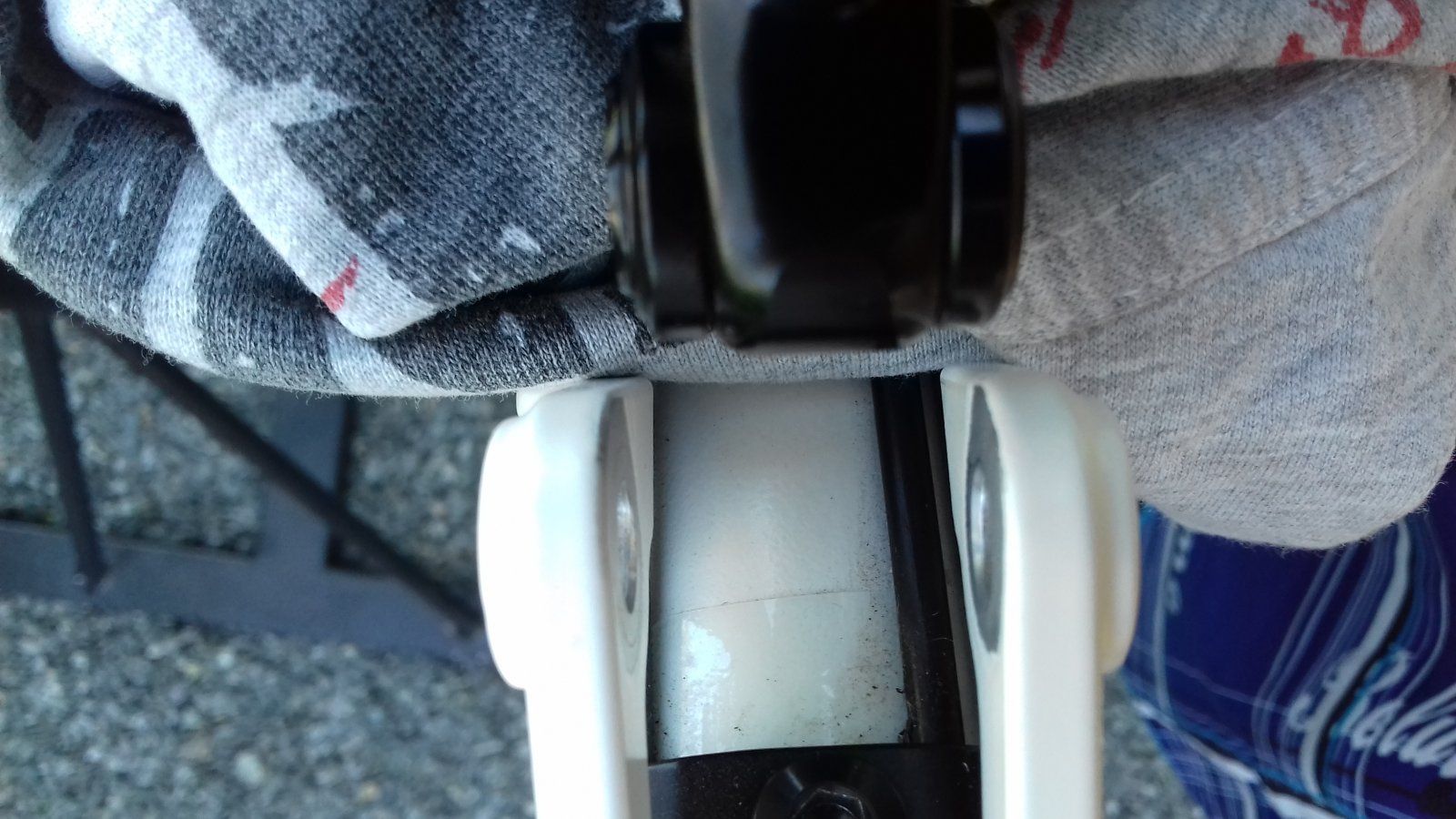

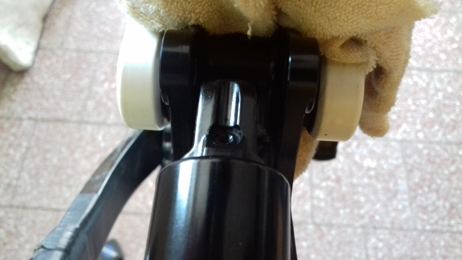

Zieh einmal die vordere Dämpferaufnahme am Unterrohr mit vorgeschriebenem Drehmoment an und schau, wie der Dämpfer in der Wippe fluchtet. Bei mir ist das dann an der Wippe ~2mm daneben, da die Schraubenlöcher in der vorderen Aufnahme nicht perfekt axial in Flucht liegen. Merkt man beim montieren/demontieren kaum, reicht aber aus.
Mit Fox Buchsen waren die auch zweimal direkt nach einer halben Saison durch. Mit Huber war es schlimm, da sich der Dämpfer dann durch den fehlenden Kragen nach und nach auf die (konisch geformte) Buchse geschoben hat, welche dann das Dämpferauge seitlich bisschen eingeschliffen hat, bis ich es bemerkte.
[ICODE] So sieht das aus, wenn ich die vordere Aufnahme mit gefordertem Drehmoment lt. Techsheet anziehe.
[/ICODE]
In dem Fall:

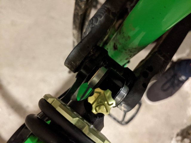

So, hab mir eben zwei so Scheiben gedreht bevor der day job losgeht. Meine Drehmaschine ist nicht die präziseste und normalerweise stelle ich keine 0.40mm dicken Sachen her... hat nach ein paar Anläufen dann geklappt. Die Scheibchen dann einzubauen war auch ein ziemliches Gefummel, ging aber - hab jetzt irgendwas zwischen 4 und 8 Hundertsteln an Luft zwischen den Laschen, also genau wie hinten an der Wippe. Im Parkplatztest ist das Knacken wieder weg, mal sehen obs so bleibt. Nächste richtige Tour ist leider erst am Sonntag.
Danke.
Durch die Perspektive nicht eindeutig zu sehen, aber sieht auch nicht danach aus, als würde es perfekt treffen. Wenn auch mit geringerer Abweichung als bei mir.
Naja ich bleibe dabei, dass sowas in der Bikebranche normale Toleranzen sind und auch Nicolai nur mit Wasser kocht. Auch wenn vom ein oder anderen Teilnehmer hier anderes behauptet wird ;)
Wären die Dämpferaufnahmen bei Nicolai so gut wie immer perfekt, bräuchten sie ja auch keine sphärischen Buchsen am EXT bzw. wären die dann vollkommen umsonst...
Danke.

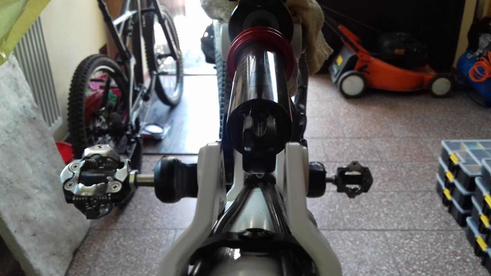

"Durch die Perspektive nicht eindeutig zu sehen, aber sieht auch nicht danach aus, als würde es perfekt treffen. Wenn auch mit geringerer Abweichung als bei mir."
Jetzt habe ich kein besser Fotos..
Mein G15 ist super, aber diese ist nicht so gut.
