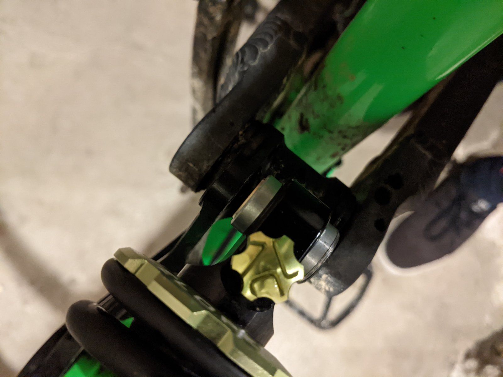

Nachdem hier ja vor einiger Zeit einmal bezweifelt wurde, dass Nicolai schiefe Dämpferaufnahmen brutzeln kann. Hab heute einmal Fotos gemacht, nachdem ich das Rad geputzt hab. Der Jade macht es bislang gut mit. Auch der X2 davor hat soweit nicht darunter gelitten. Aber ich schätze das sind gut 2mm die da links von der Buchse als Spalt sind:
So sieht das aus, wenn ich die vordere Aufnahme mit gefordertem Drehmoment lt. Techsheet anziehe.
Werd aber versuchen den Dämpfer mit Igus Anlaufscheiben als asymmetrische Spacer einmal besser (außermittig) auszurichten in der vorderen Aufnahme, so dass es hinten dann halbwegs mittig fluchtet.

Was hat das damit zu tun, dass eine der Dämpferaufnahmen "schief" angeschweißt wurde? ;)
Das musst du mir einmal zeigen, wie man das "Kaputtschrauben" will. Da müsste man ja den ganzen Hauptrahmen verbiegen :D
Aber ich glaub eh nicht, dass das ein riesen Problem ist. Das dürften jede Menge Rahmen haben, unabhängig vom Hersteller.

Ich hab's leider erst bemerkt, als der Rahmen schon aus der Garantie raus war.* Aber ich wüsste auch nicht, wie man das lösen will, außer ein neues Rahmendreieck. Fände ich jetzt bei einem fast 6 Jahre alten Rahmen irgendwie auch bisschen drüber.
*Man merkt es ja auch nur dann, wenn man eine der beiden Dämpferaufnahmen schon mit Drehmoment anzieht. Normalerweise baut man den Dämpfer ja aber ein, ohne eine der beiden schrauben schon anzuknallen, dadurch bleibt etwas Spiel und man merkt nicht, dass es nicht perfekt fluchtet. Nicht auszuschließen, dass einige hier schockiert wären, wenn sie das einmal testen ;)
