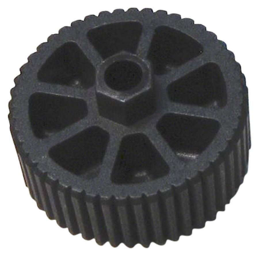

Mal ne Frage zur Einstellung des DHX2.
Wenn ich alles zudrehe, dann bspw. den HSC 2 Klicks aufdrehe, dreht sich der LSC mit auf 2 Klicks. Ist das normal!?
Ich glaube schon, da musst du mit dem kleinen Rädchen dran, das dabei war um gegen zu halten, wenn su mit dem Imbus verstellst.
Der passt aber nicht für den DHX2, eher Float2!?
Ich hab den DHX2 und dieses Teil war dabei. Ob es eine zweite Version spezifisch für den Float gibt, weiss ich nicht oder ob die beide gleich sind. So oder so, sollte ein Händler dir das bestellen können oder vielleicht schickt dir der Fox Vertrieb das auch einfach so zu.
Der kleine 3mm Inbus dreht sich immer mit, wenn man den 6mm Inbus verstellt, das soll auch so sein und ist konstruktionsbedingt. An der Grip 2 Kartusche ist das genauso. Die Nadel von LS ist ja als Gewinde im HS Bauteil ausgeführt.
Das Tool dort oben ist für den Fall, dass sich der 6mm Inbus mitdreht, wenn man den 3mm Inbus verstellt. Das soll nicht sein und wäre dann ein Fehler (weil z.B. zu weit in den Anschlag gedreht und verklemmt oder schlicht mega verdreckt/verklebt).

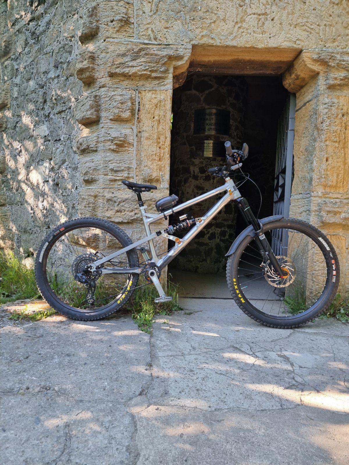

Moin, ich habe mich nun entschieden mein g13 Rahmen in Gr. M zu verkaufen.
Wurde wenig (zu wenig) bewegt und sucht nun ein neues Herrchen welchen ihn Artgerecht bewegt, bevor ich ihn in den Bikemarkt packe dachte ich, ihn zuerst hier anzupreisen.
Gr. M
130mm Federweg
Fox FLOAT mit getuntem innenleben
Schwarz eloxiert mit Orangen Extralove
Cane Creek Steuersatz verbaut.
Mehr infos siehe techsheet.
https://docs.google.com/spreadsheet...AslCHXXDlaNajQUMDNjbV9XsdCal9jUdkcqXP/pubhtml
Bei Interesse gerne Melden
Verzandlungs Basis 2'200€

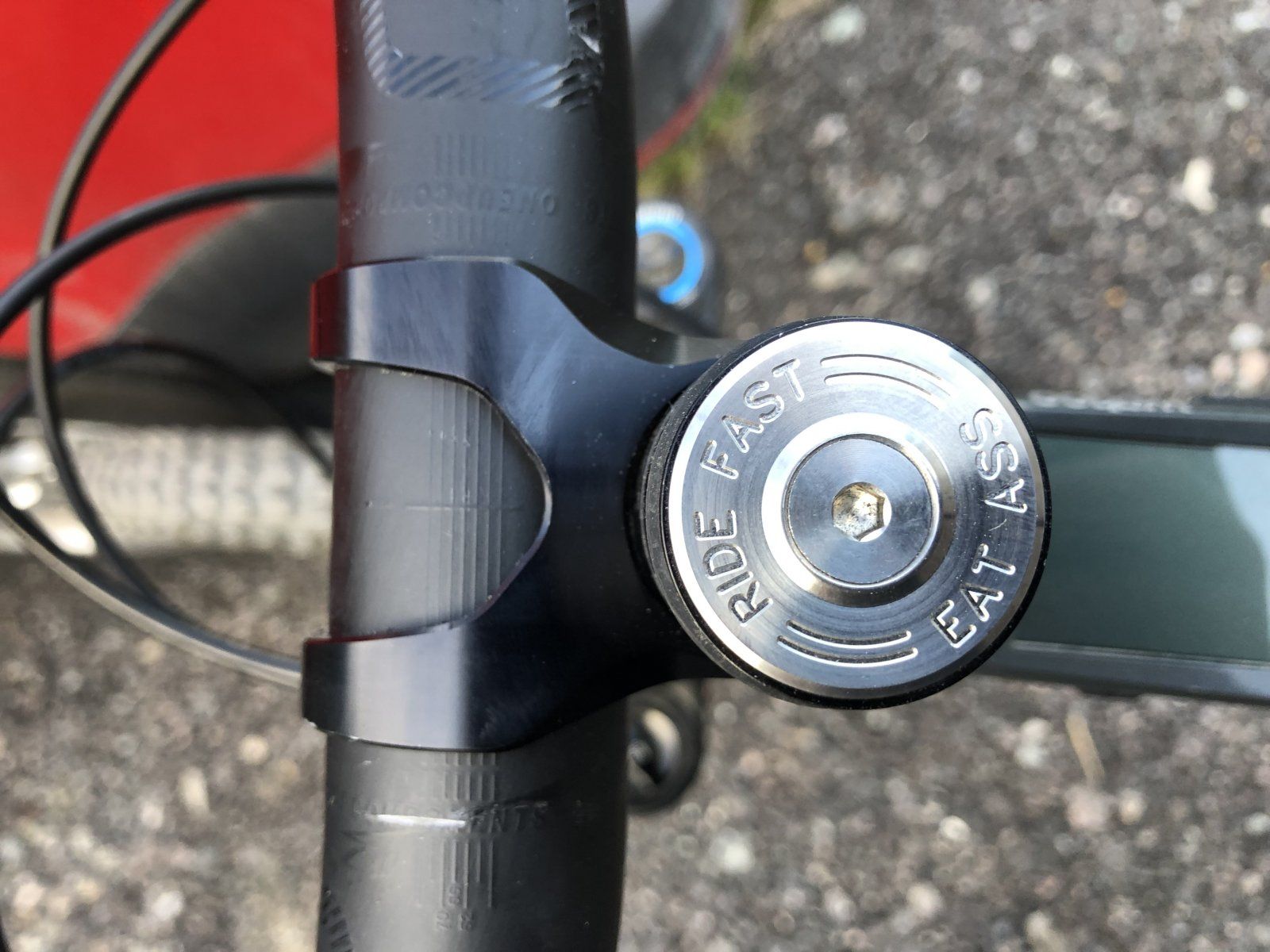

Zum testen Mal 20mm Vorbau. Sehr schwer zu finden da es die Teile schon paar Jahre nicht mehr gibt. Find ich ganz geil, werde es Mal auf 2/3 Strecken gegen den 33mm Vorbau probieren und gucken ob der Verzicht auf mein geliebtes OneUp Tool lohnt
