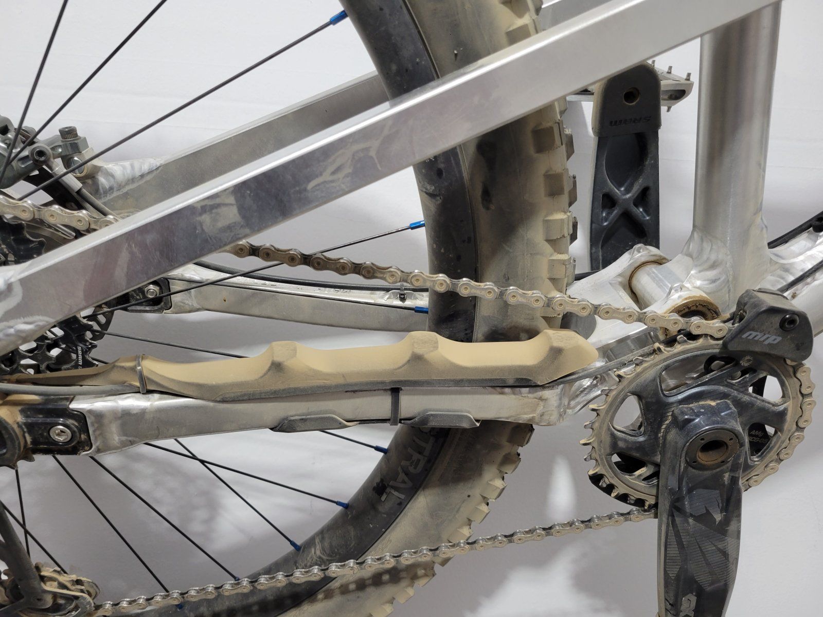

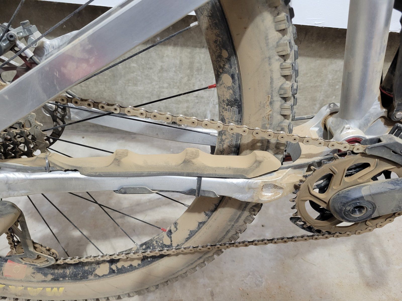

Hab mir damals diesen bestellt und der passt nach kleiner Bearbeitung top ans G1.

Fahre ihn am G1 und Sat14.
Dafür dass er nicht für die Bikes konstruiert wurde, ist die Passform wirklich gut. Ein Kabelbinder und fertig.
Am G1 (siehe Bilder) habe ich noch das hintere Ende abgeschnitten, kann man aber auch gut dran lassen.

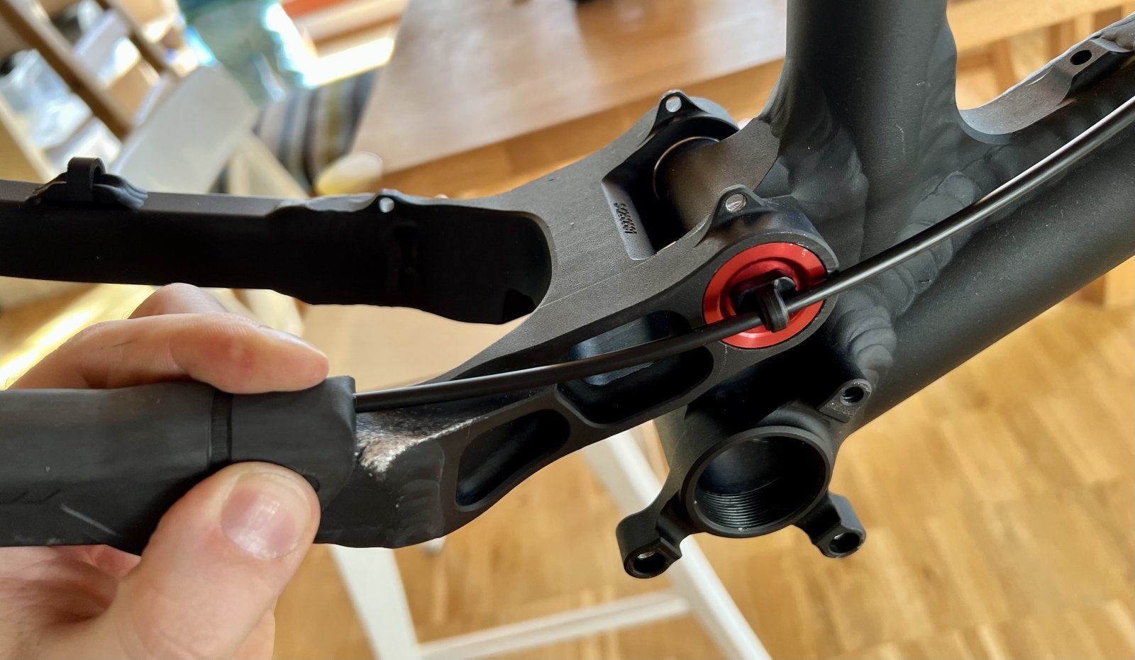

Ist das hier ein Problem mit dem Schaltzug durch die Schlaufe am Lager Deckel bezüglich Kette usw? Weil ich finde wenn man die Hülle über den Drehpunkt führt hat die so viel Spannung dass man sie nicht in die Aussparung bekommt an der Kettenstrebe?!
Mit 5mm Leitung kein Problem.
Die alte 6mm Hope Stahlflex musste ich oben befestigen.
also bis jetzt hab ich diesbezüglich keinerlei Probleme

Evtl ist meine Kettenführung da etwas anders geformt wie eure.. ich kann den Zug nicht am Lagerdeckel befestigen sonst bekomme ich diese nicht montiert. Mir ist aufgefallen dass der Nicolai Kettenstrebenschutz eher weiter nach vorn gerutscht besser passt.. habe die komplette Strebe mit einer Lage slappertape beklebt und da drüber dann den Schutz von Nicolai montiert. Dann sitzt er auch besser durch das „unterfüttern“..

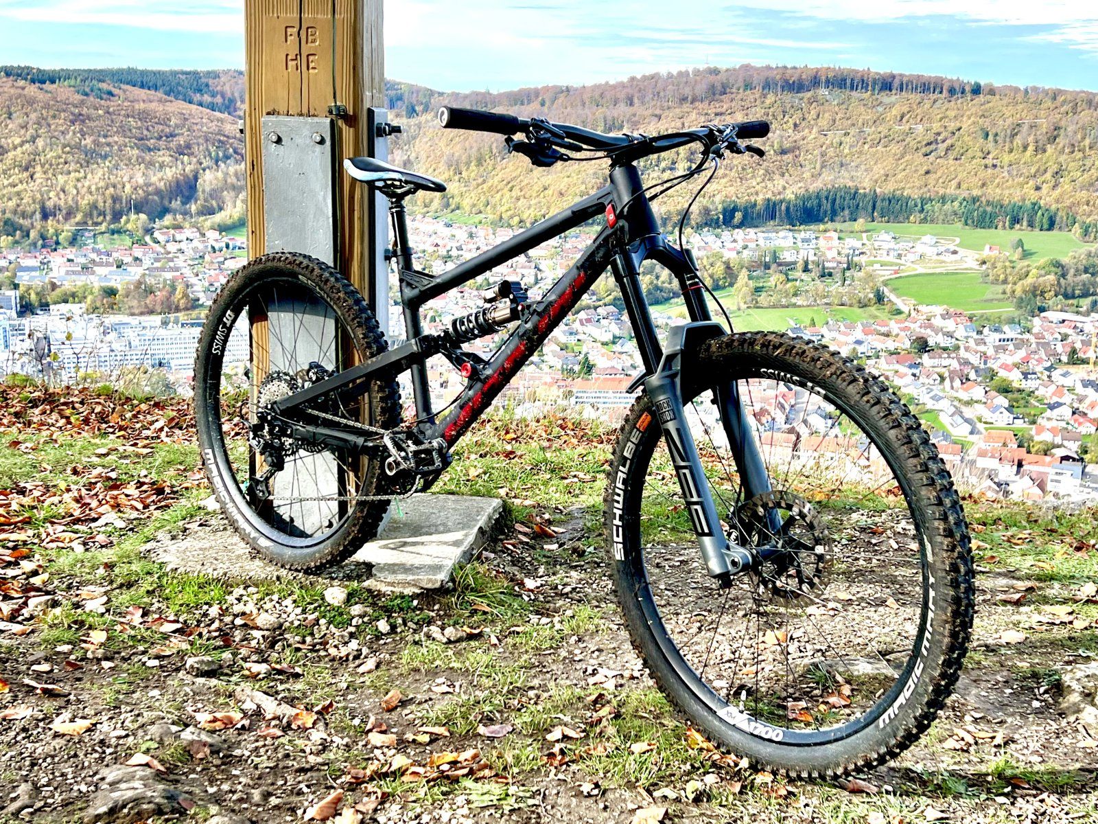

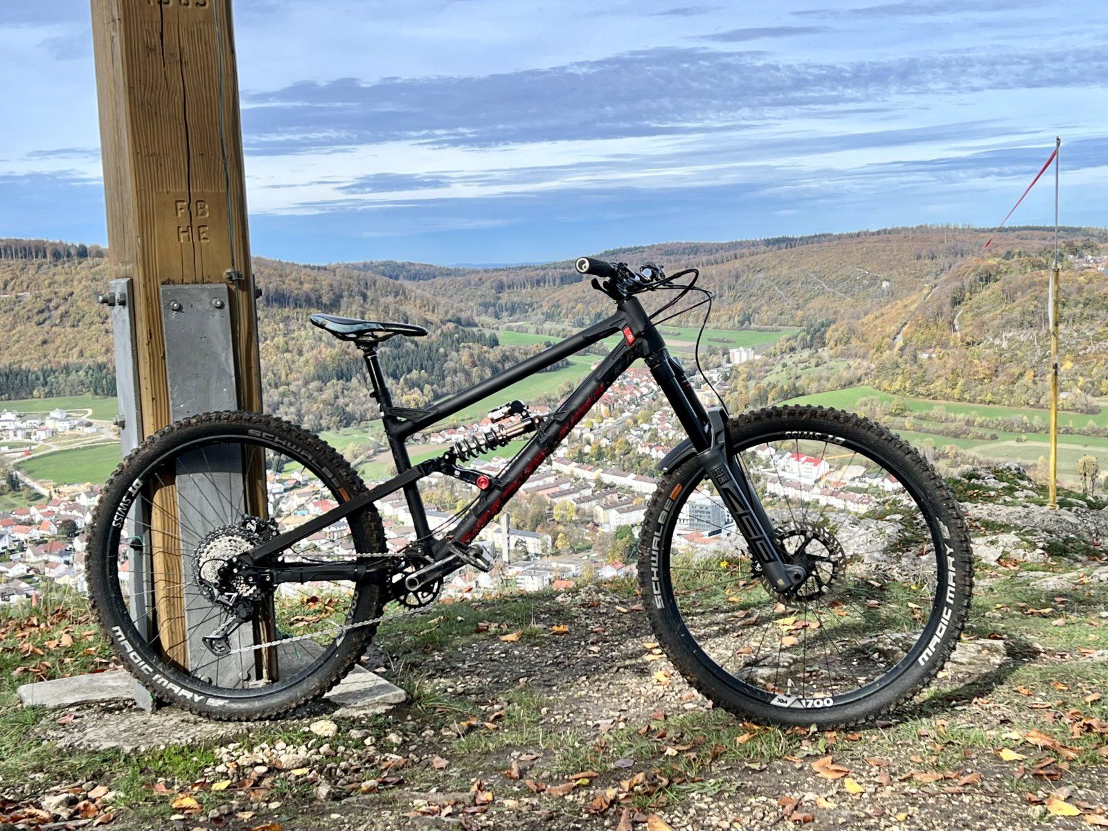

Hab’s nun doch schon aufgebaut statt auf die restlichen Teile zu warten 😅🙈
Farb Konzept werde ich noch ändern usw aber wollte nun mal fahren 😂🤟
Heute eingefahren 😊
Muss sagen meine ganzen Geometrie Überlegungen mit bike-stats sind aufgegangen.
Position und Balance wie auf meinem Trail Fully, lässt sich auf Anhieb gewohnt bewegen und wenn’s rutscht verhält es sich wie mein Element 👌
Find nicht mal das Tretlager nun groß zu flach oder so.. sind nun Serien Mutatoren und 170er Zeb
