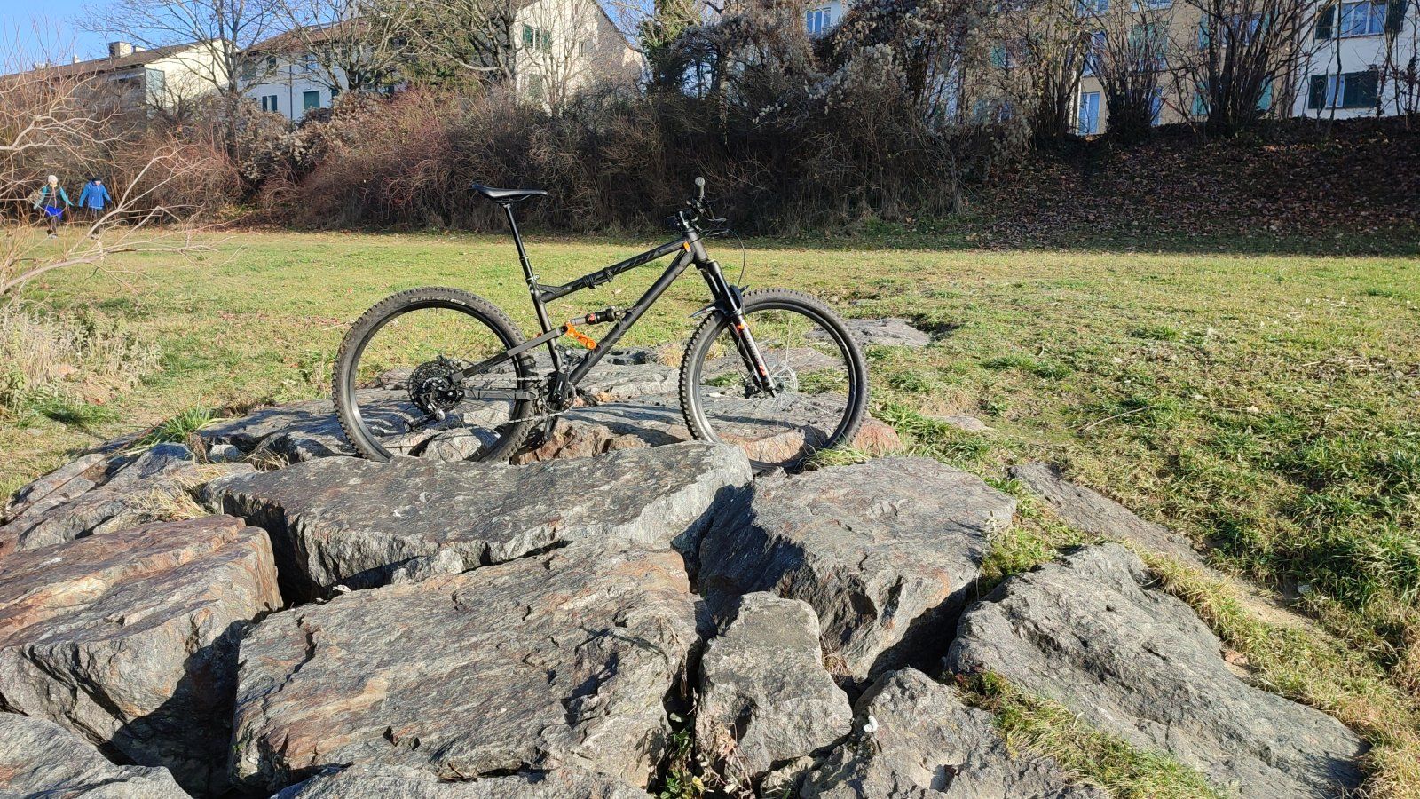

Hallo Zusammen, ich habe mein g13 (Medium) wiederaufgebaut und es steht nun zum verkauf.
Da MojoSuspension seine Finger im spiel hatte, hat der Rahmen durch grösseren Dämpferhub etwas mehr Federweg c.a 142mm und um dies austugleichen eine 150mm Gabel (macht Spass !!)
Bei Fragen/Interesse gerne P.M.
Gruss Tim

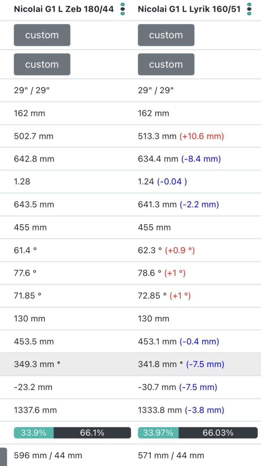

Grüßt euch,
Ich hab nun auch ein G1 gekauft und bin am überlegen wie ich es aufbaue?!
Ich wollte mal mit 162mm am Rahmen starten, ich hab den EXT storia V3 Lok von Nicolai mit den sphärischen Lagern und frage mich nun welche Gabel ich einbaue.
Einerseits hab ich noch eine getunte Lyrik ultimate (optimiertes Neg Volumen, anderes Schmieröl) mit 160mm / 51 Offset.
Aber da bräuchte ich einen neuen Schaft.. der ist leider etwas zu kurz.
Dann wäre die Option eine Zeb zu kaufen und die Lyrik zu verkaufen .. da wäre dann die Frage neue Charger 3 & Buttercup?!

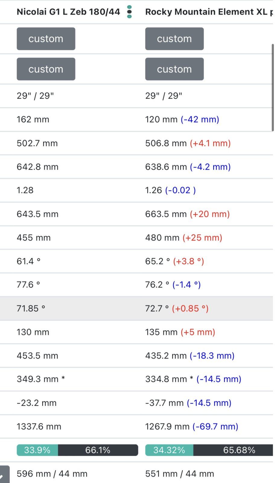

Federweg 🤯 170?! Oder Evtl auch 180 mit mehr sag fahren um mehr negativ Federweg zur Verfügung zu haben dass das Rad dem Boden besser folgen kann wenn es scheppert?
Hab bissl Bedenken dass das Ding mir bissl zu flach wird vom LW?!
Andererseits wenn ich mit Bike Stats Vergleiche komme ich fast auf die selbe Achs Position bei der 51mm Offset Lyrik mit 160mm FW
Wenn ich es mit 180er Gabel mit meinem DC Trail Fully Vergleich..
Die Balance sollte ganz gut passen und die Position im stehen und sitzen sollte auch sehr ähnlich sein. Aber durch den sehr flachen LE bin ich unschlüssig..

Hatte die Zeb mit 180mm, passt perfekt ins g1, die neue wird ja noch bisschen besser laufen. Hinterbau gefällt mir mit den 175mm bisschen besser von der Kennlinie, Federweg vorne/hinten würde dann evtl bisschen auslegen je nachdem was du so fährst
Lenkwinkel kannst ja mit den mutatoren anpassen wenn sie Kiste zu flach wird
Also ich hab die Bomber Coil mit 170 drin. Alles Standard Mutatoren, das Ding ist sautief. Hinten 160.
Tretlagerhöhe habe ich so 338mm und Lenkwinkel fast 62 grad.
Noch tiefer möchte ich die front nicht, sonst kommt das Tretlager ja noch tiefer und ich schramme schon mit 165er Kurbel überall an.
Mehr Sag an der Front würde ich auch nicht empfehlen - dann lutscht es dich gleich durch das potentielle Mehr durch und du steckst schnell(er) in der Progression.
Schaftverlängerung, nicht nur am eigenen Schaft, ist ne valide Sache wenns gut gemacht wird.
Bin ich selbst, ebenfalls nach Rahmentausch doof geschaut, so mehr als eine Saison (3500km) gefahren. Geschont wurde da auch nichts.
Ist vielleicht auch keine schlechte Option, gerade auch aus dem Blickwinkel der Wirtschaftlichkeit... aber das ist beim Hobby ja eh quatsch :troll:
Coole Tipps, danke!
Das „Problem“ ist ich fahren gern eher flache Front, und ich hab damals etwas unbedacht gekürzt.
Passt zwar aktuell.. aber das war ein 115mm IS Rahmen.
Der G1 ist ja 130mm und ZS -> kommt die Einbauhöhe der Steuersatz Schalen dazu.
Selbst CC Slamset oder Reset Flatstack bauen um die 6mm auf. -> 21mm mehr nötig
Ich hab aktuell einen 10mm Spacer auf dem Vorbau (77designz 40mm Stack) -> 8mm Schaft Überstand über dem Vorbau als „Reserve“.
Also eigentlich fehlen 11-13mm etwa.
Ich würde wohl wieder den Vorbau direkt auf dem Steuersatz fahren am G1 denke ich.
Heißt mit einem speziellen / anderen Vorbau könnte es gehen.
Bezüglich „mehr Sag fahren“ .. ich dachte da nur um eben 170mm Gabel zu simulieren mit ner 180er Gabel. Das ist ja noch im Rahmen. Die neuen 23er Gabeln kannst ja quasi eh ohne Token fahren. Zumindest fahr ich meine neue Pike so.
Müsst man probieren?!
