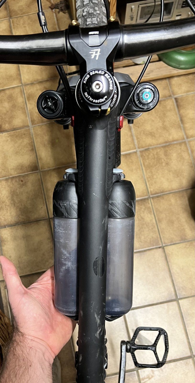

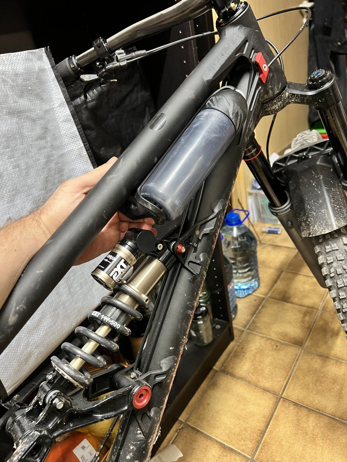

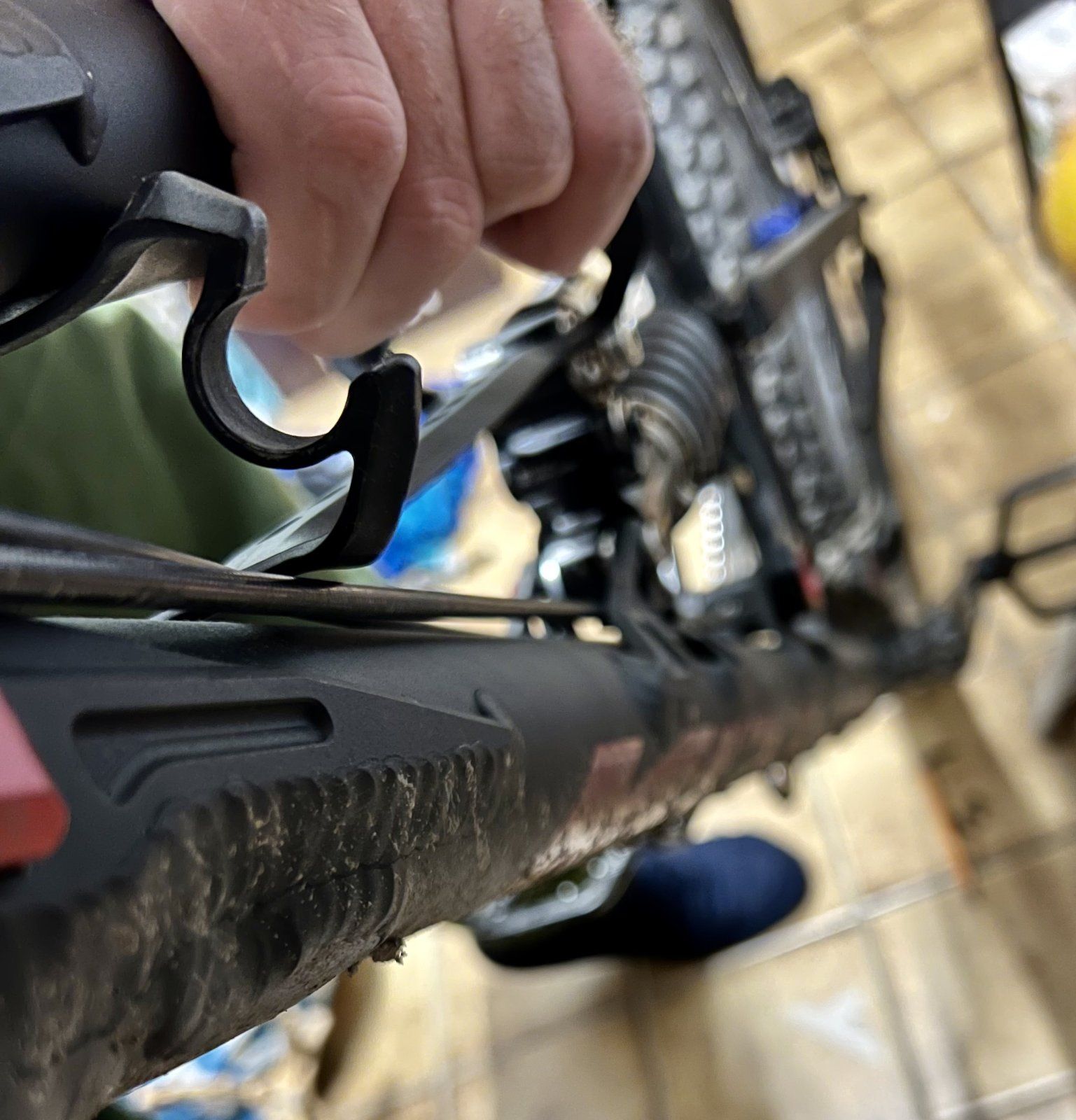

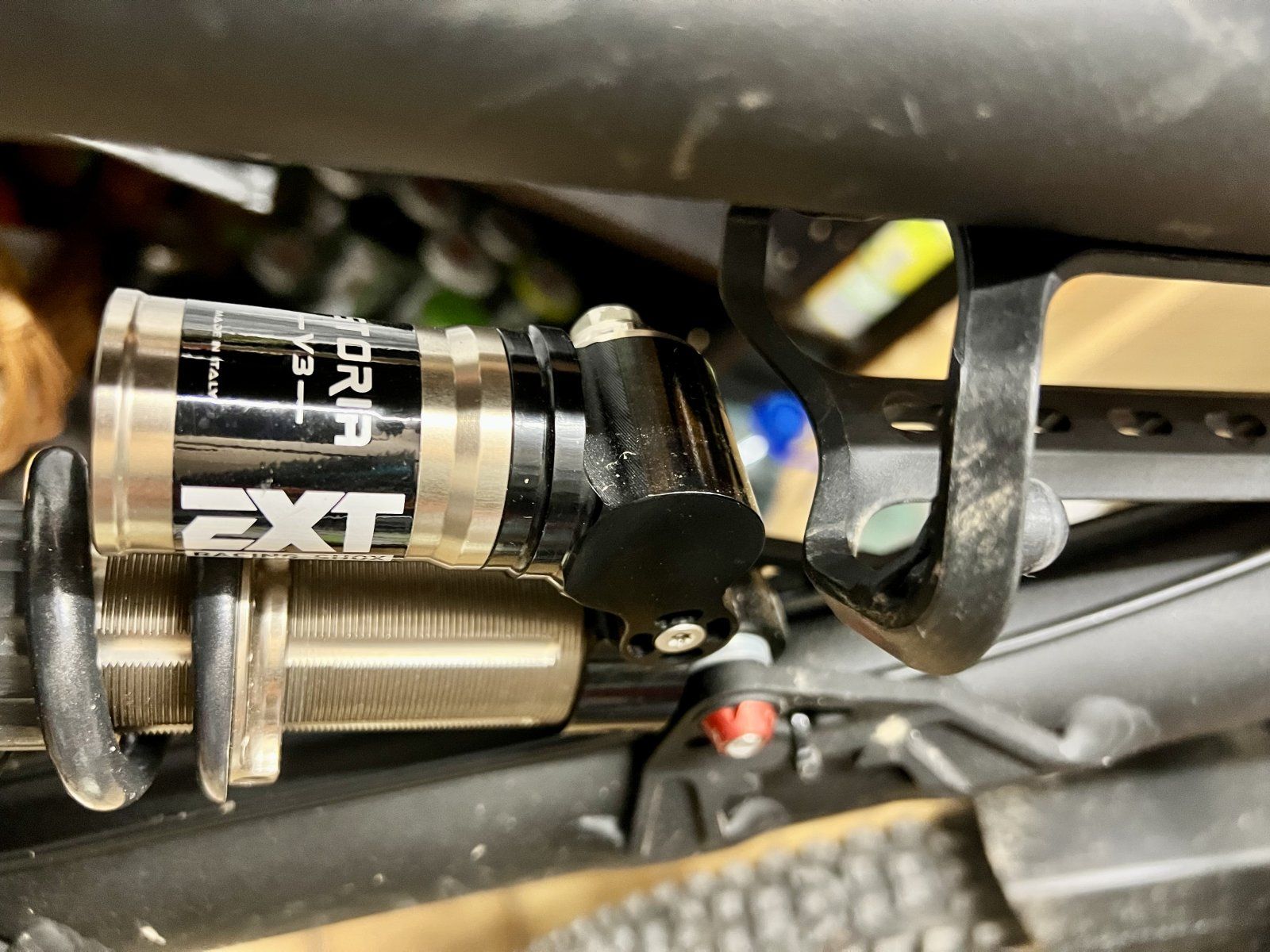

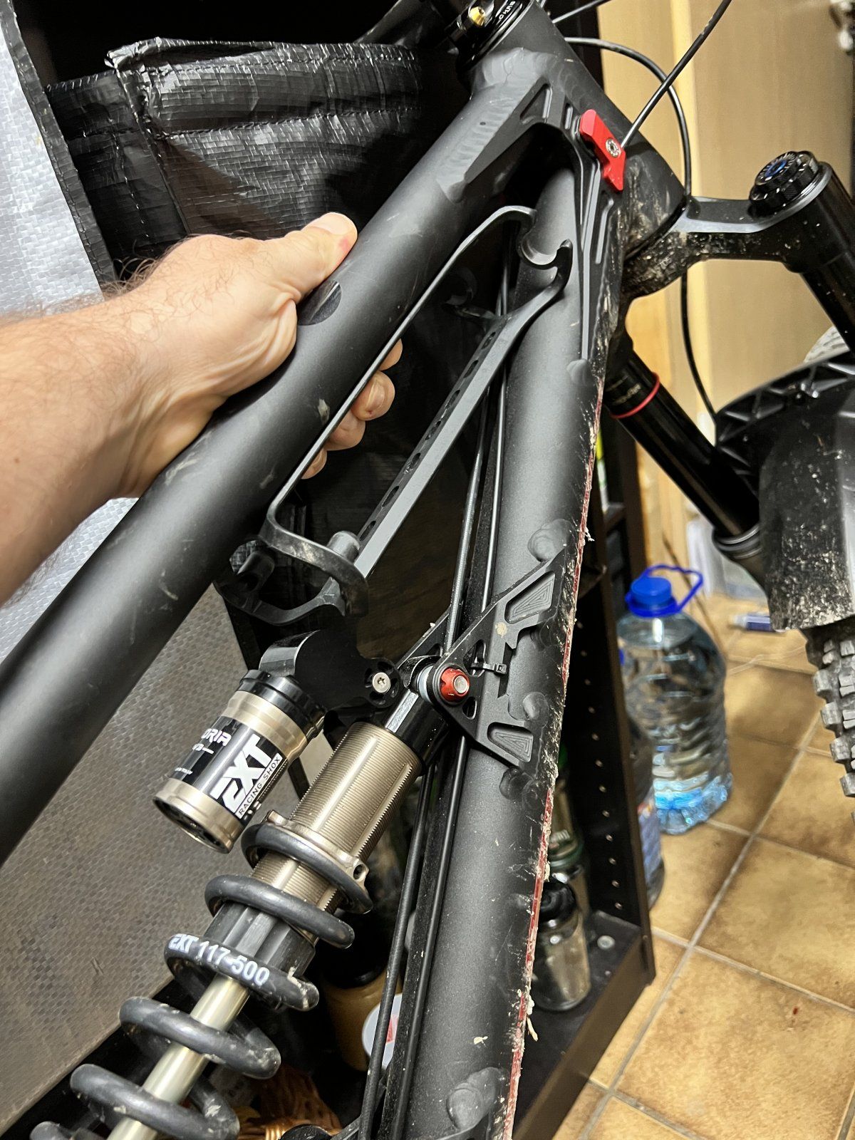

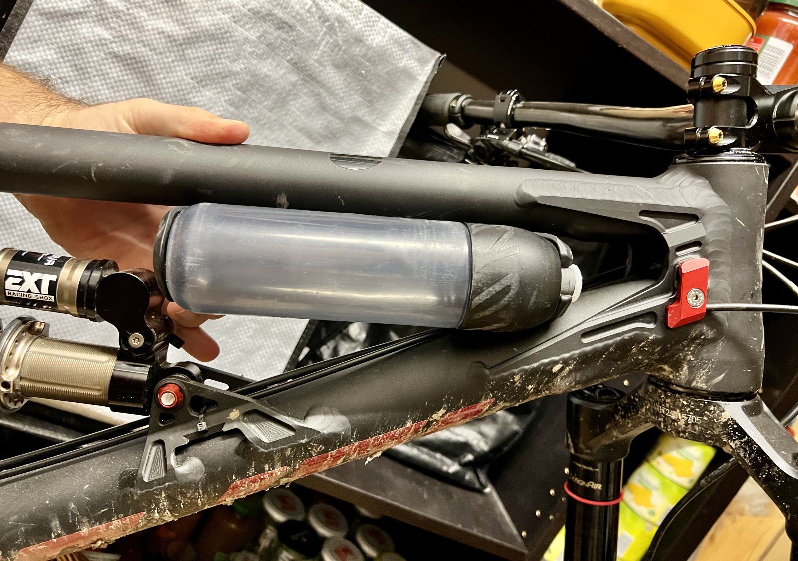

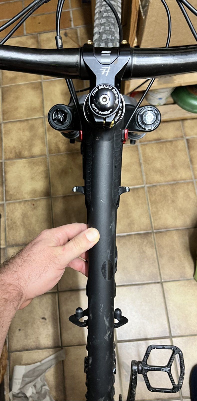

Habe letzt mal geschaut was so geht zwecks Trinken am G1:
2x400ml wäre möglich, die Flaschen halten ziemlich gut. Hatte die schon am Reschen usw dran. Da coole ist dass der Halter einen Coil Dämpfer optimal ausspart.
Muss mal testen ob es mich irgendwie stört.
Würde es mit 2 Klett Spannbändern dran machen wenn ich es benötige. Kann man dann schnell wieder entfernen.
