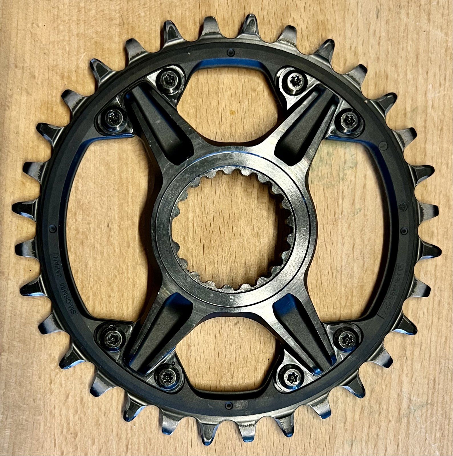

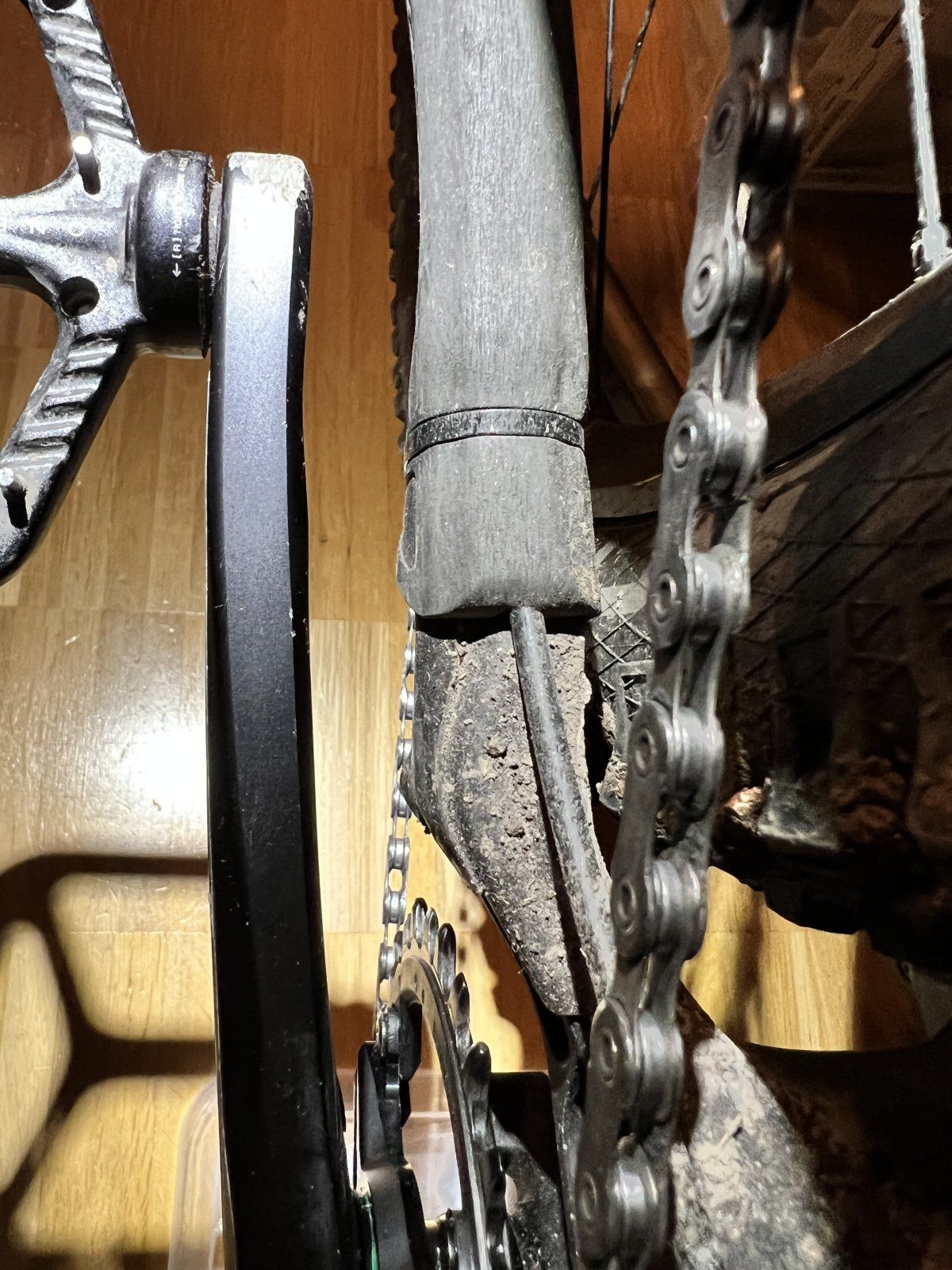

Da ich gern etwas breiter stehe (große/breite Pedale), und das auch vom treten angenehm finde fürs Knie habe ich ja die XT FC-M8130 Kurbeln für Super Boost (56.5 Kettenlinie) aufs G1 übernommen von letzten Rad.
Damit hat es auch genug Platz zu den Kettenstreben und man schleift nicht so schnell mit den Schuhen am Eloxal von Rahmen.

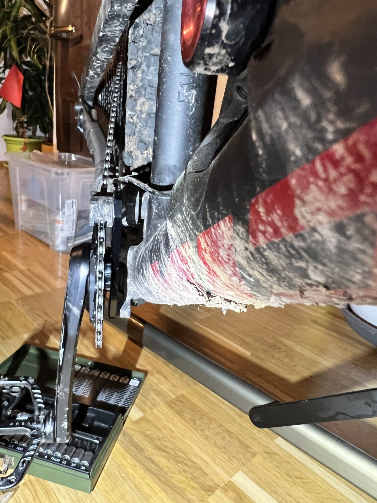

Das KB stand aber hart weit außen und auf den größten Ritzeln war die Kettenlinie schon kriminell.

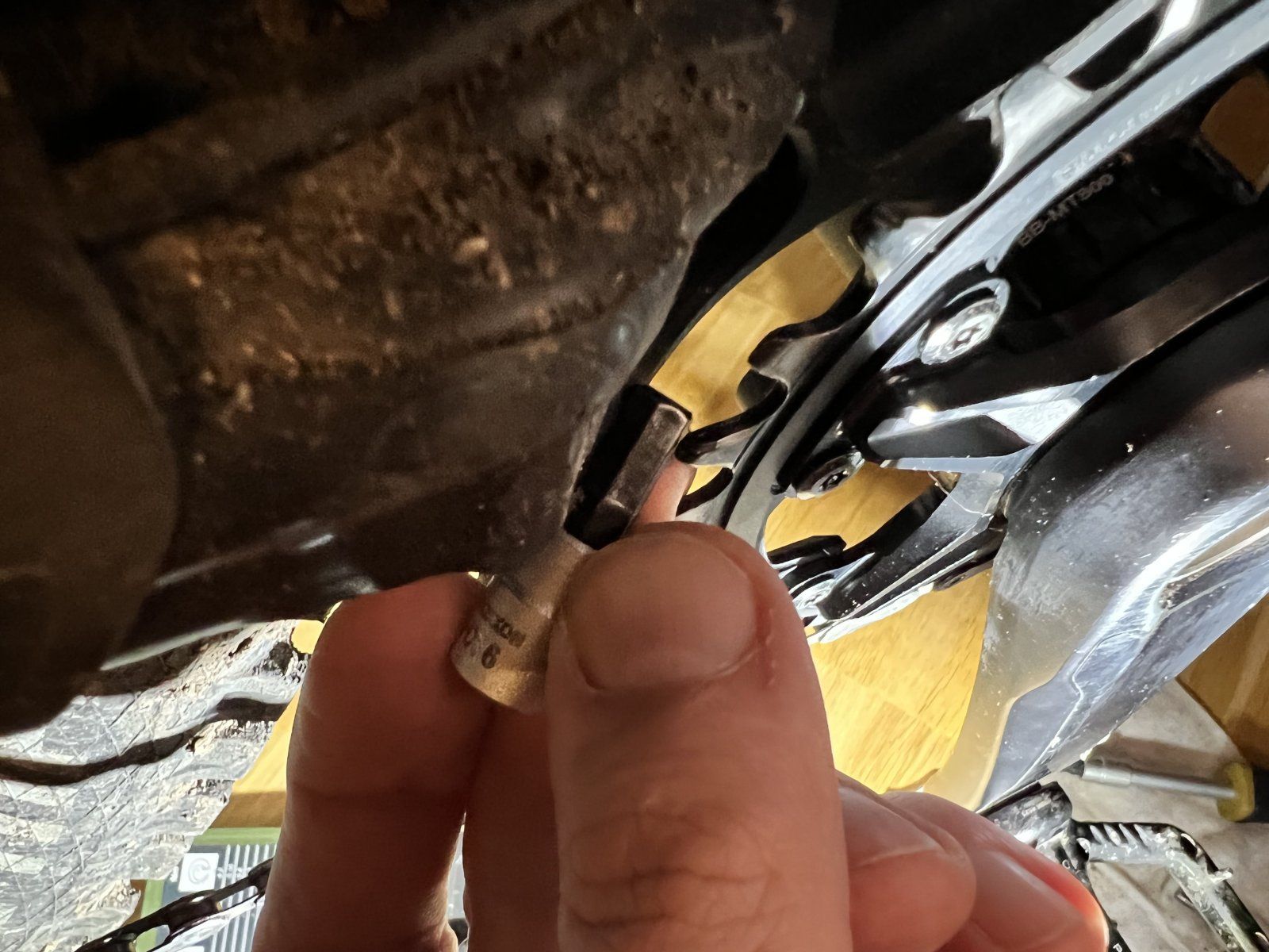

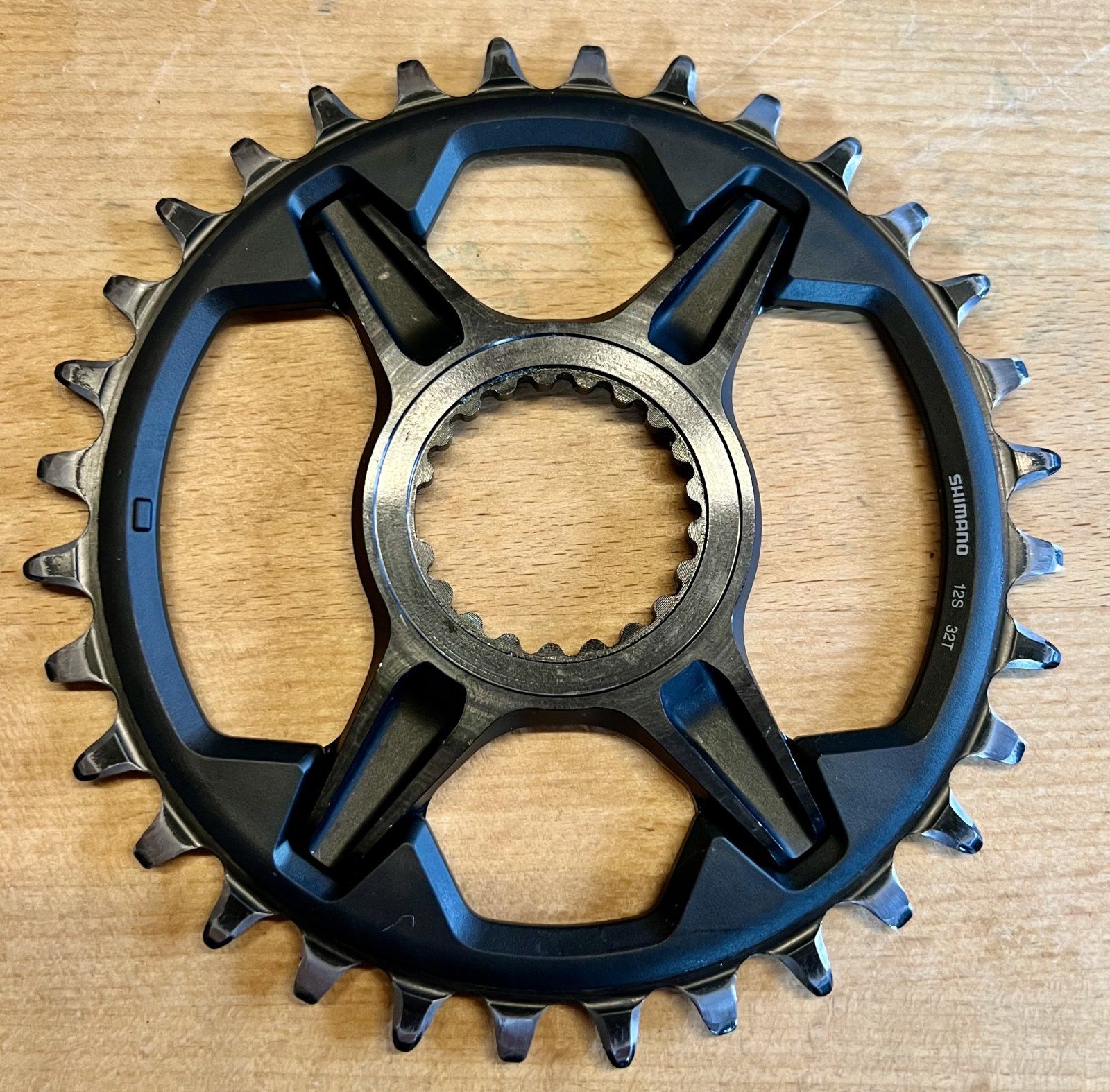

Nun hab ich bissl gebastelt und das originale XT Kettenblatt (2-teilig) zerlegt, den Spider leicht angepasst und das Zahnrad statt außen auf die Innenseite verschraubt.
Damit kam das KB etwa 4.3mm weiter nach innen. (Was meine Messschieber Messgenauigkeit halt so hergab)

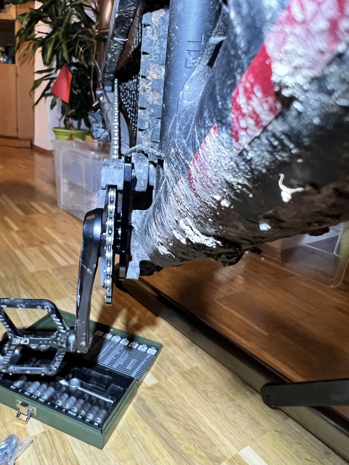

Minimal Abstand nach dem Umbau vom dicken Zahn zur Kettenstrebe sind ca 6.5mm. Das find ich mehr als ausreichend.
Theoretisch sollte ich nun 52,2 Kettenlinie haben .. aber naja wer weiß das schon so genau.
Gerade läuft die Kette nun auf dem 5. bis 6. kleinsten Ritzel,.. vorher war es auf dem 3. bis 4.
Was mein geeichtes Auge so sieht 😅
Zumindest läuft die Kette nicht mehr so ganz krass schräg auf den größten Ritzeln.

Das gute am XT KB ist, dass es symmetrisch ist bezogen auf die Zahnform..

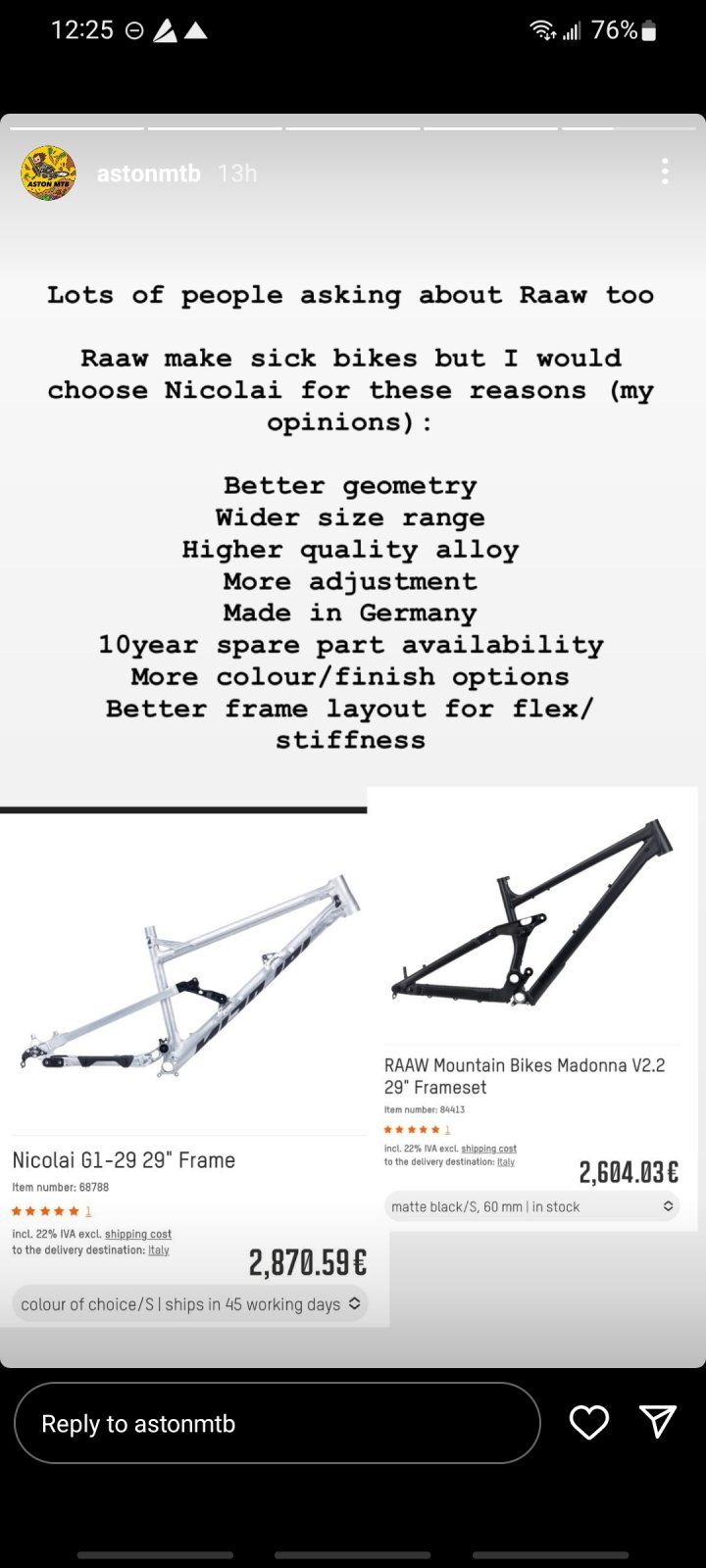

Heute auf Instagram. Ich kann das nur bestätigen, hatte schon beide in Natura nebeneinander und auch wenn das vielleicht einigen gegen den Strich geht, sag ichs trotzdem.
Man braucht sich das G1 nur neben einem Madonna oder 601 anschauen, dazwischen liegen Welten. G1>601/Madonna

Welten in Bezug auf was?
Ich klink mich ma ein,
Das Nicolai ist hat schon nochmal ein paar schippen mehr an qualität, wobei ich sagen würde man könnte es schon extras nennen.
Mein G1 ist abgesehen von der Elox, einfach nur herrlich. Halt eine Eierlegendewollmilchsau
Mein G13 wurde von nem Jibb abgelöst, es ist nicht ganz so pornös zusammen geschmiedet. Es fehlt allerdings an nichts und ist für den Otto Normalverbraucher ähnlich gleichwertig im Grundsatz.

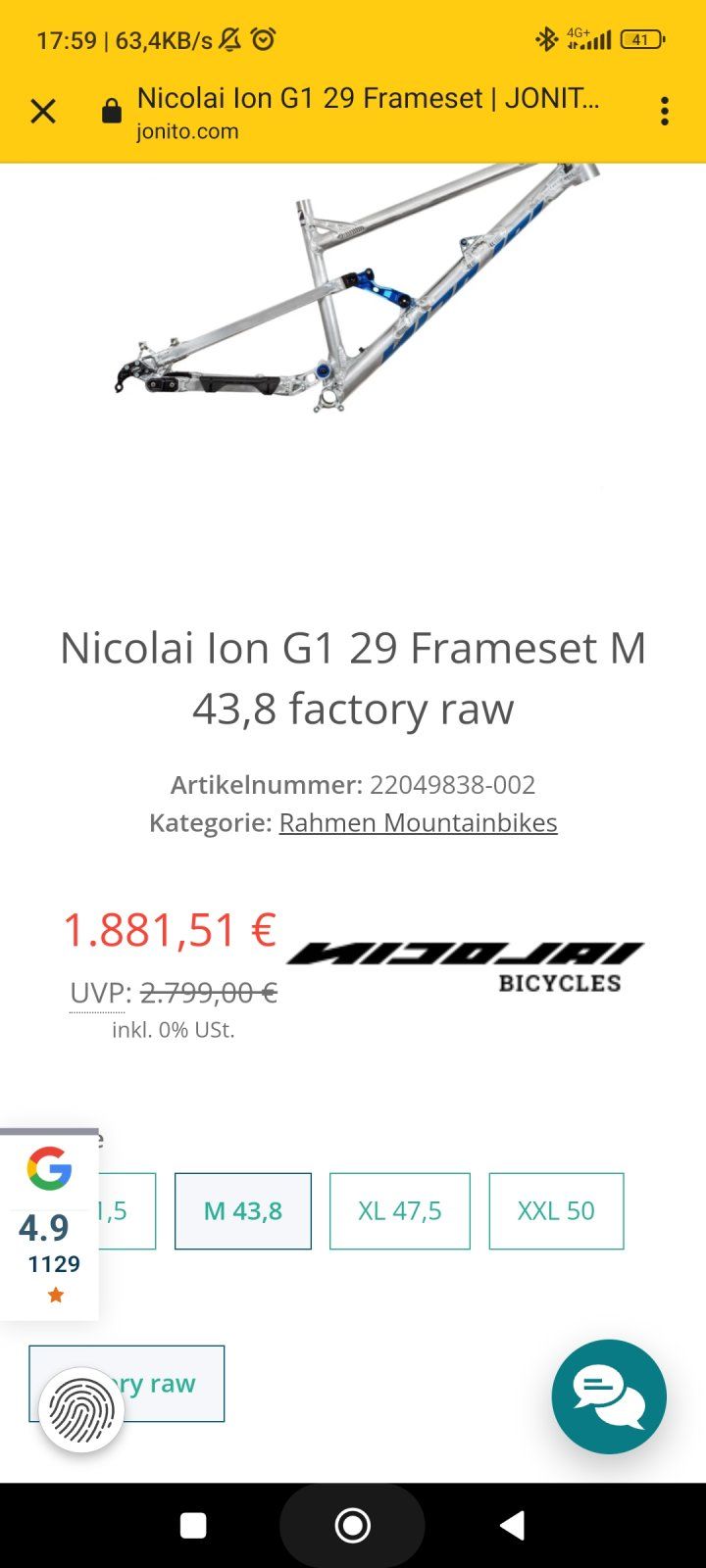

Halt nur factory raaw/blau.
Auf der website zeigts mir 1852.- an.
Ja dann schnapp !

Bike Components geht den Preis mit über den Preisalarm. Dann hätte man eine schwarze Wippe. :)
Oh man, jetzt bin ich echt am überlegen vom Ion 16 Geometron in L auf das G1 in M zu switchen.
Kann mir das einmal jemand ausreden? :D
