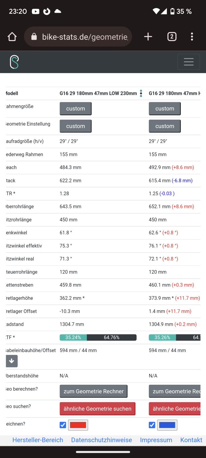

Schonmal jemand einen 230mm Dämpfer ins G16 gebaut? :D
Größe M mit 47mm Mutator und 180mm Fox 38 in full-29 sollte dann mit den beiden Flipchip-Optionen folgendermaßen aussehen (Low/high). Federweg wären gerechnet irgendwas bisschen über 170mm

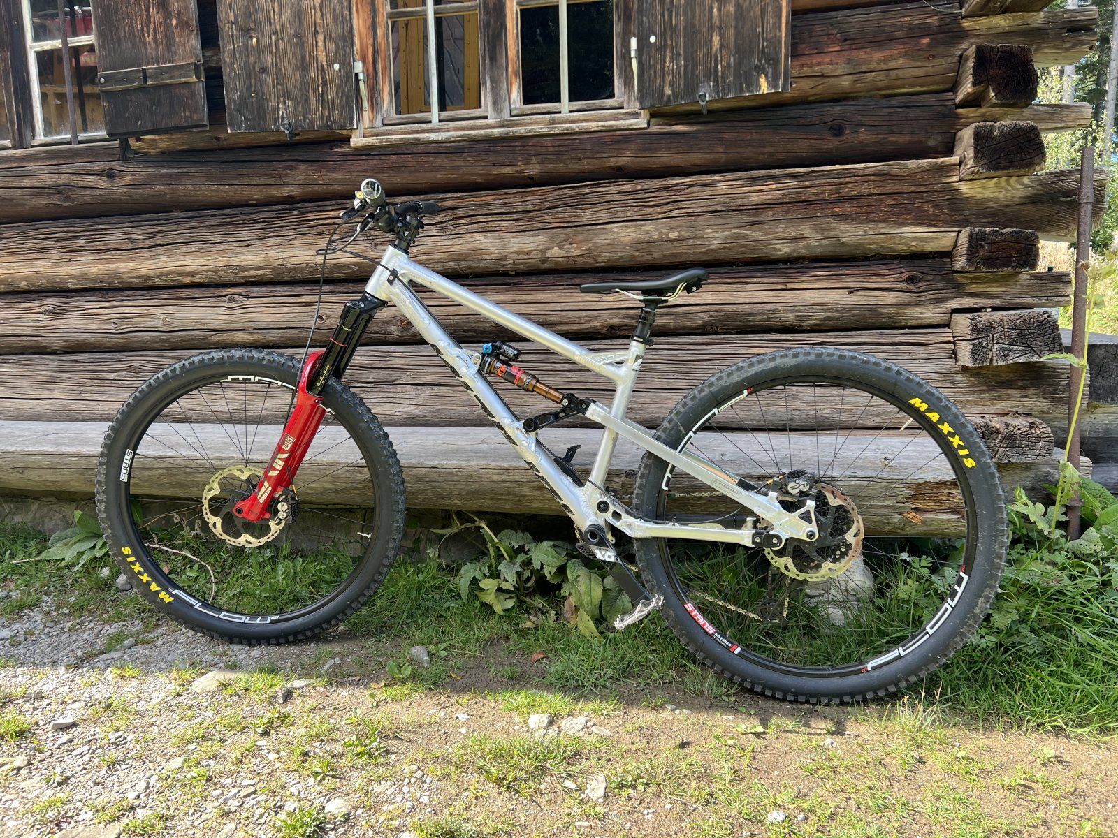

Moin hab mein g1 auch gerade gewogen.
Nicht mit Bikewage, sondern mit der Wage meiner Freundin, auf 100g genau, mit viel matschepampe dran, bin ich mit meinem g1 auf 16.6 kilo aufgerundet.
Was mich sehr erstaunt, da ich nicht eine sekunde, aufs gewicht geachtet habe 🤷🏻‍♂️.
Hätte mit 17.5kg-18kg gerechnet :)
