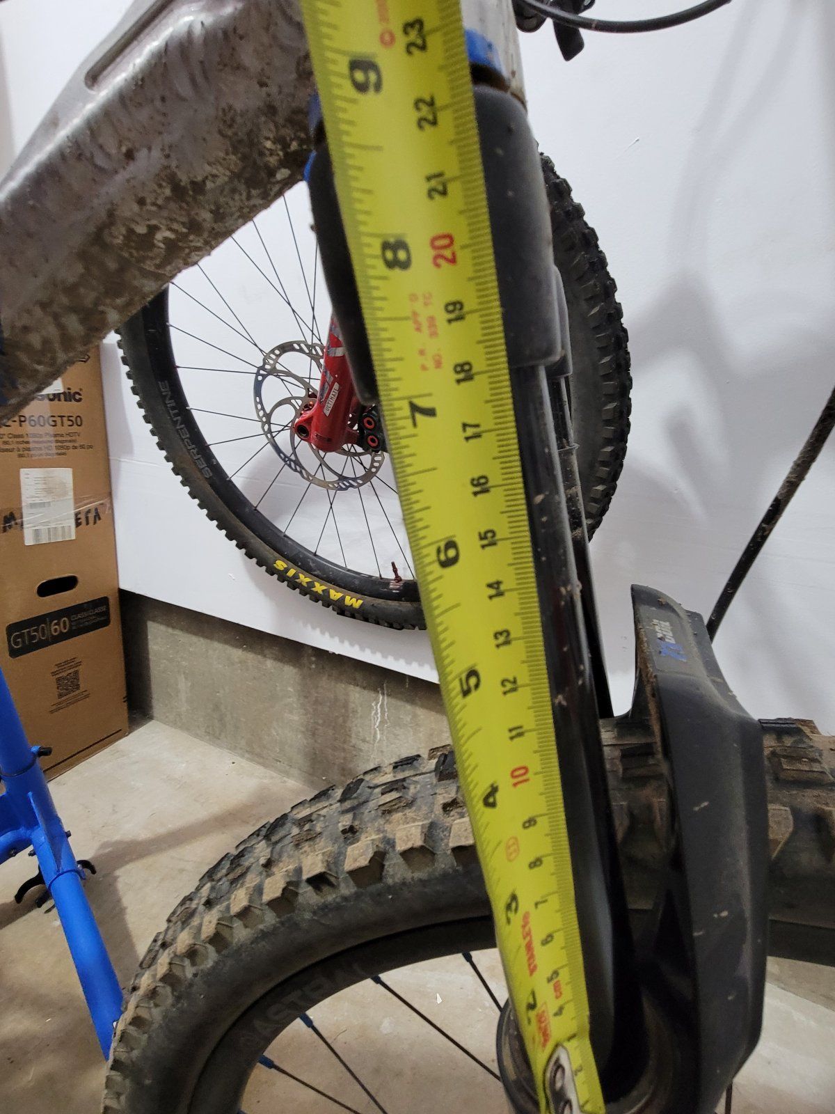

Mmh.....Marzocchi Z1 Bomber Coil 170mm.....
Bei Marzocchi bekommt man den letzten Zentimeter umsonst:-)
Ist ne 170er, 180 gibt es gar nicht für 29.
Habe mal nachgemessen, 580 axle to crown and so steht es auch online in Shops.
Interessanterweise ist die axle to crown für ne 160er Fox 36 mit 571 angegeben, das kommt dann schon hin mit gemessener 170er Länge für die 160er, die ganz neue Fox mit den Ablassventilen gibt es ja nicht mehr mit 170, da muss man die 38er nehmen.
Is halt mmn blöd wenn man gar keine unnötig hohe Front haben will.. hatte ein Bekannter an seiner 38 mmn.
Der hatte auch 170 FW und 180mm freie Rohre.
Hat sich immer gewundert warum er den FW nicht nutzt.. und auch als er die Luft abgelassen hat zum prüfen war es mechanisch blockiert bevor die Dichtungen oben am Anschlag waren.
Kriegst also außer hoher Front nix geschenkt
Der Platz ist ja nicht verschwendet. Je länger das Standrohr, desto vernünftiger kann man Negativkammer und Positivkammer auslegen.
Der Platz in einer Single Crown ist ja eh schon stark begrenzt.
Wäre da ein cm weniger, müsste man das von der Positivkammer wegnehmen. Und dann auch dementsprechend die negativkammer verkleinern, weil die Gabel sonst zu progressiv wäre bei langen Federwegen.
Man könnte die Überlappung von Krone und Standrohr erhöhen. Aber die reicht ja aktuell in der Regel auch. Meist knackt ja wenn dann der Schaft.
Manitou hatte ja früher die Tauchrohre nach unten verlängern bei der X-Vert, könnte man sicher auch bei einer Singecrown machen um die Kammer zu vergrößern, vielleicht kommt das nochmal, oder nach oben 😜
