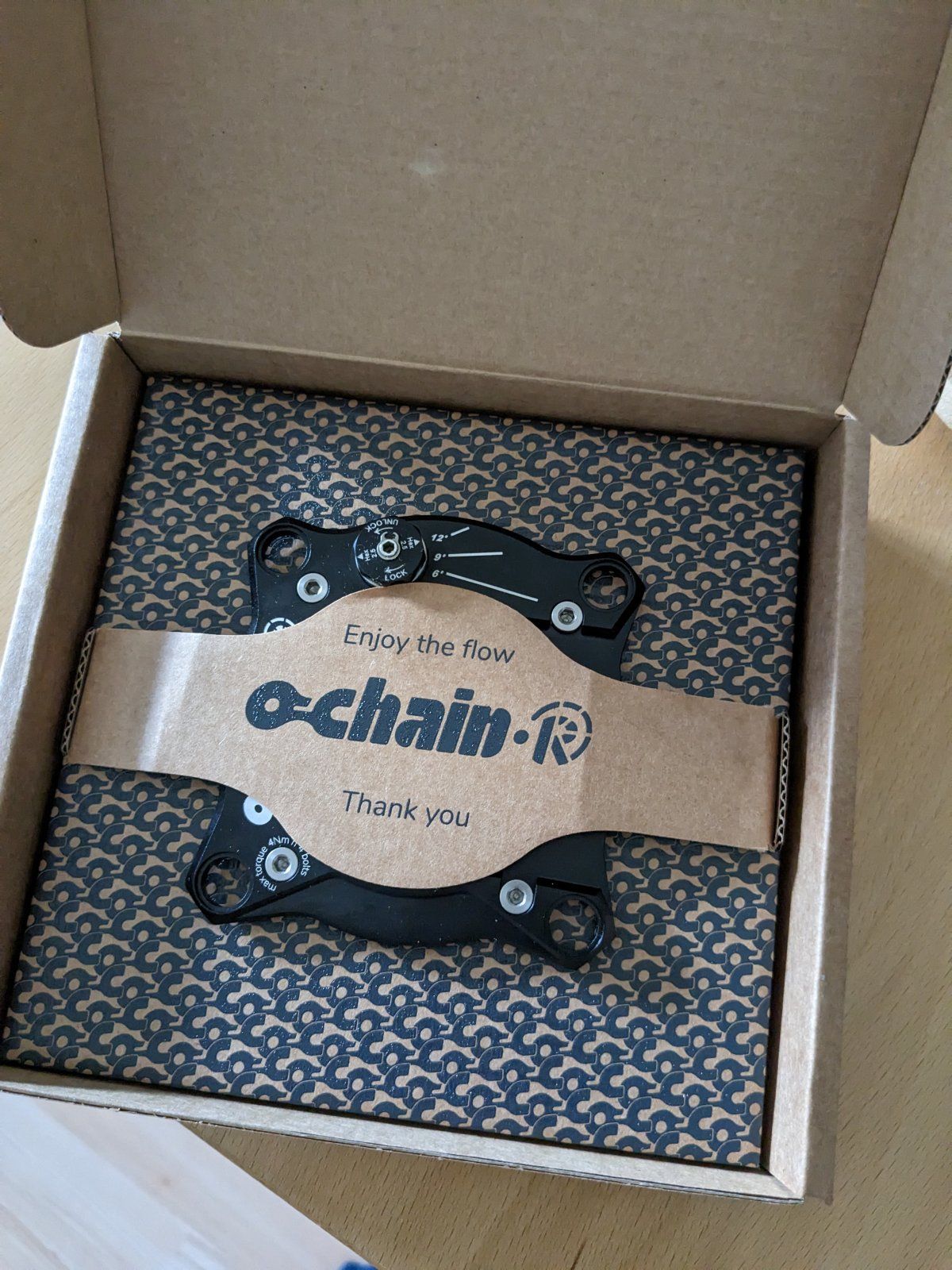

Rein technisch kann ich es mir nicht erklären, warum alle das Ochain so geil finden, die es einmal gefahren sind (siehe zB das Vorsprung Video zu Pedalrückschlag). Und eigentlich wollte ich erst einmal chainless Runs back to back machen, bevor ich es kaufe... Aber... Aber... Naja ich hab keine gute Begründung, warum ich es jetzt doch bestellt hab. :rolleyes: :D

Durch die Umschaltfunktion von 4-12° sollte man die Auswirkungen dann aber gut herausfahren können. Und wenn's nix/nicht genug bringt, wird das Ding eben wieder verkauft.
