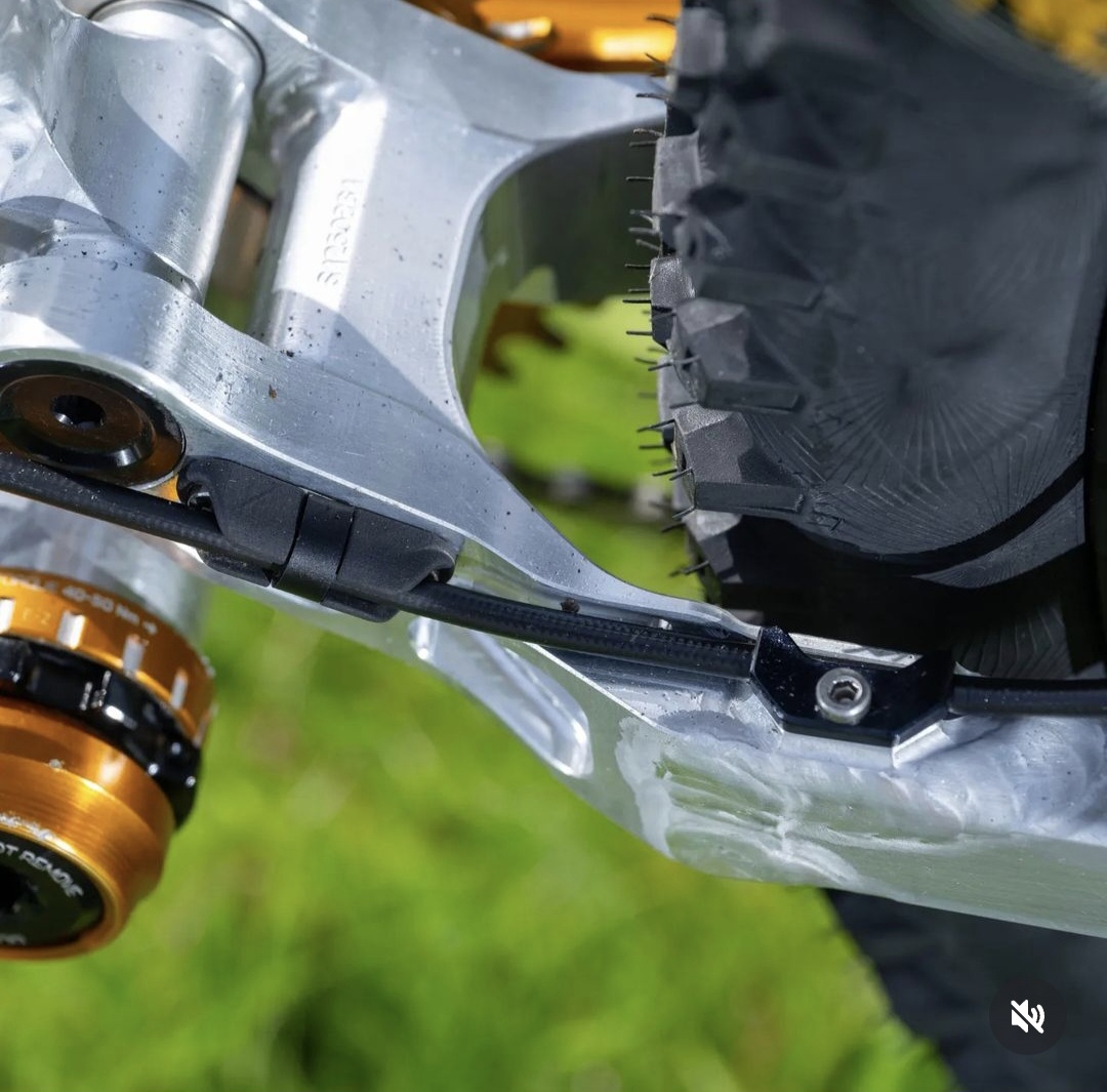

Weil wir es doch letzthin wegen der Führung hatten, hier die neue:
Versteh gar nicht warum der Halter am Drehpunkt so beliebt war, bei mir hat er ersten nichts gehalten (der zweite auch nicht), dazu leider das Eloxal des Deckels,, da ist der neue schon geiler
