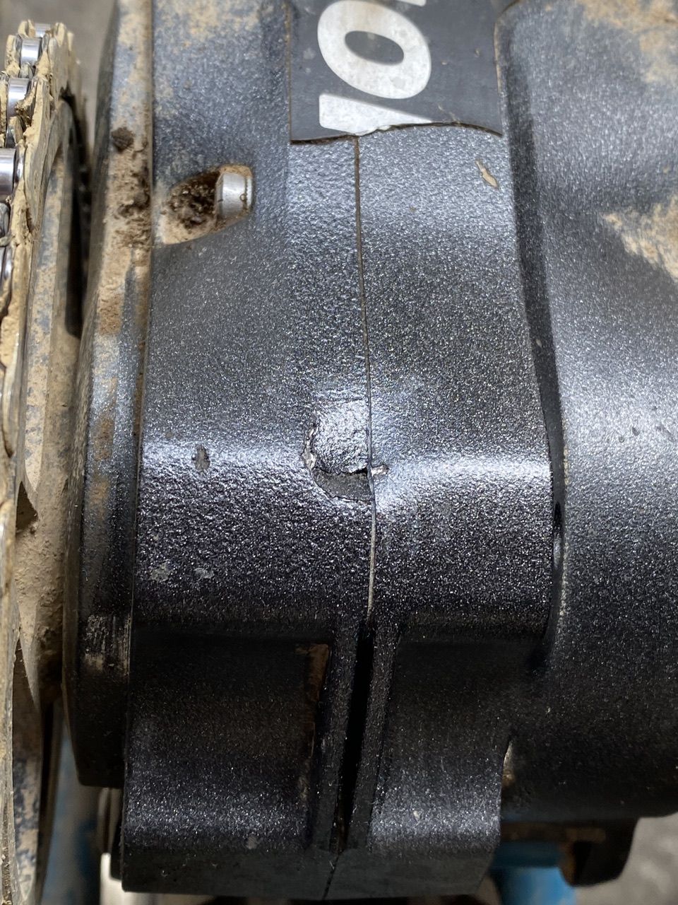

Mich würde auch interessieren, was es mit dem Getriebeschutz am GPI auf sich hat.
Ich glaube, @LB Jörg hatte mal geschrieben, dass die fordere Riemenscheibe unbedingt Schutz braucht.
Ich habe auch mal gelesen, dass das Getriebegehäuse nicht sehr robust ist.
Wenn man den Schutz aus Kunststoff macht, muss der schon auch einiges aushalten können. Alu wäre wahrscheinlich zu aufwendig in der Fertigung gewesen? Der vom MGU ist auch aus Kunststoff, oder?
Was soll es da auf sich haben, der Schutz ist obligatorisch für Scheibe, Riemen und Box.
Mgu ist Metall und wird teilweise in Rahmenfarbe lackiert.
Eine ABSPlatte kann eine Menge ab, Alu ginge auch muss man halt noch irgendein Zellgummi Zwecks Dämpfung dazwischen packen.
Die gedruckte Platte ist schon derb massiv, da kannst dich mit einem Hammer dran auslassen, es fehlt halt noch der Bereich damit der Stellmotor abgedeckt ist.
FunFact Mitarbeiter a den ich fragte schaute mich nur fragend an, 15 Minuten später Mitarbeiter b ... ja ein Testfahrer hat die kleine Schaltbox schon geschrottet. Anfänglich war das Rad ohne den Schutz designd, nach Input aus dem KundenSupport hat man nachgelegt.

auf der Mega Strecke hat’s michdann auch erwischt. Ein Stein hat die Pinion C12 Gearbox getroffen, Vor Ort erstmal provisorisch abgedichtet. Zum Glück ist nicht alles Öl raus obwohl es beide gehäusehälften erwischt hat
Da bin ich mal gespannt was der freundliche Pinion Service aufruft…
Kann alternativ Upgrade auf smartshift anfragen:awesome:
Dann auf jeden Fall einen Protektor montieren. Es schon jemand berichtet das ein Stein das Getriebegehäuse beschädigt hat. Es gibt nen STL Download für sowas, muss den link nochmal suchen
Also zumindest ich brauch auf jedenfall einen Schutz für die Riemenscheibe. Also eigentlich weniger für die Scheibe, mehr für den Riemen.
Bei meinem GPI wurde das mit dem Schutz der zweiten Generation absolut passend gelöst. Das Ding ist für alles zu haben :daumen:
Zum Thema Getriebeboxschutz würd ich folgendes sagen. Muß auf jedenfall was ran, absolut steinschlaggefährdet. Für die P-Line ein recht simples Problem. Man pappt sich einfach eine geformte 4mm Kydexplatte unten dran, Problem gelöst. Fällt optisch netmal auf. Falls es das Ding zerhaut, einfach ne Neue.
