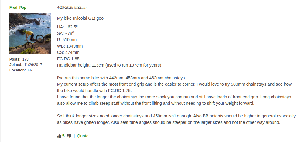

Und weil die G1 Fahrer die Möglichkeit dazu haben und man Möglichkeiten nutzen sollte:
474 mm!!!
474 mm!!!
Mehr als 453mm KS will ich nicht fahren. Wird mir einfach zu lang und taugt mir nicht. Das gleiche gilt für High Rise Lenker und 0mm Vorbau.
