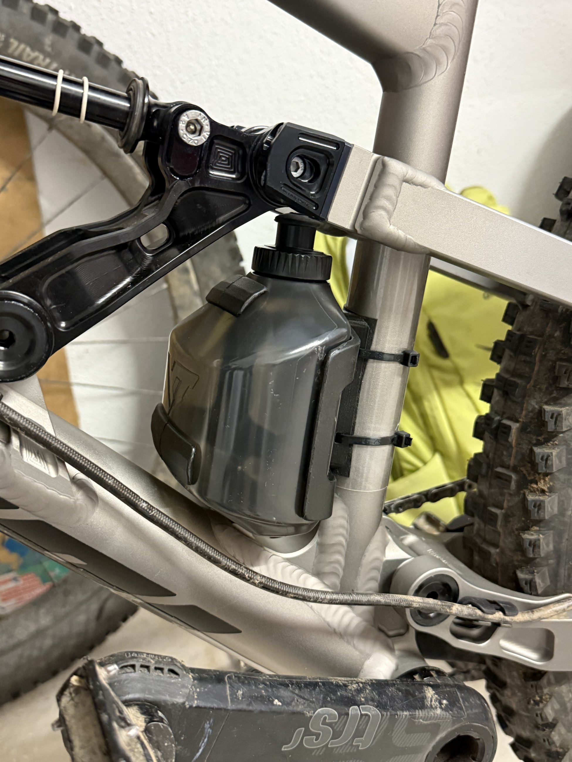

Hier noch ein alternativer 3D-Druck Mount für die YT-Flasche. Mal testen ob’s sich bewährt, aber deutlich günstiger als das Geometronblech 😅
Hmmm, das gefällt mir eigentlich sogar besser, als die waagrechte Montage. Das werde ich dir ggf. klauen :D
Aber das wird nur mit einem 230er Dämpfer gehen und mit einem 250er vermutlich nicht mehr oder?
Gute Frage, also da ist schon einigermaßen viel Platz, einfach mal testen. So ein Ausdruck kostet ja nicht die Welt.
