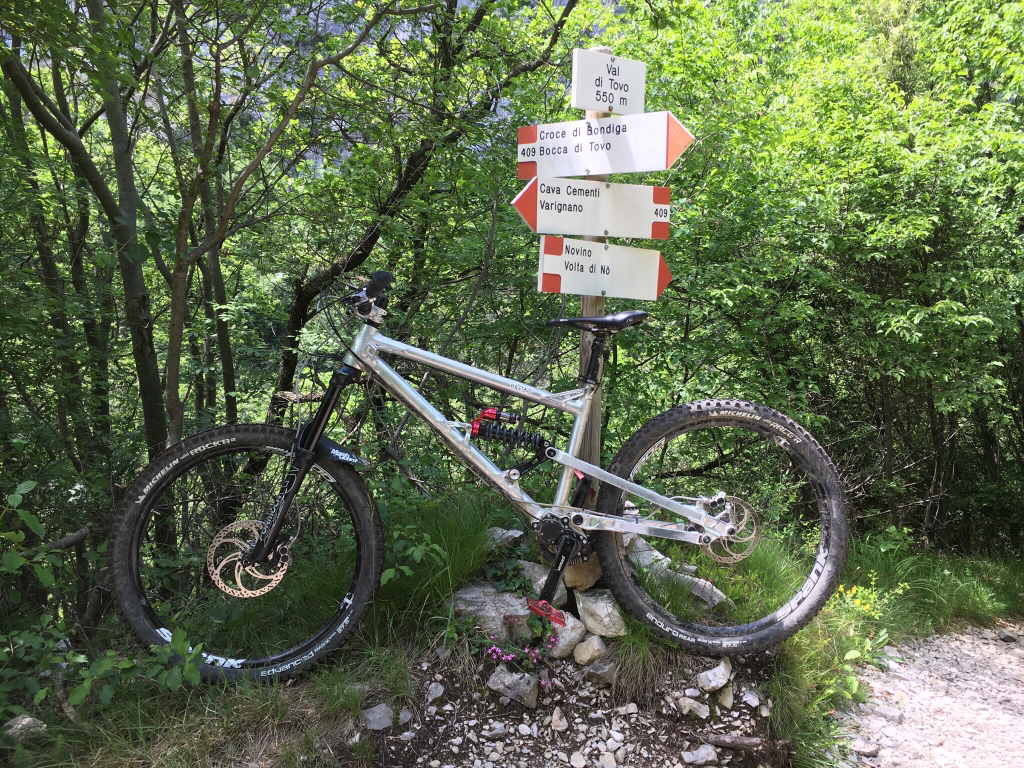

ein g 16 29er wäre wohl das richtige tieffluggerät für mich :D Vin der geo haben mich beide vollstens überzeugt. Ein anderes Baik als g13 oder g16 ist nicht mehr in der Auswahl. Ich muss nur hier noch das richtige Bike mit dem richtigen Setup finden
Danke Sepp.
Erste Testfahrt heute war Mega und fast so gut wie mein altes Geometron :p
Wenn alles eingefahren und eingestellt ist bekomme ich bestimmt Angst vor "Der Gerät" :aufreg:

Ich kann diese Lobhudelei echt nicht nachvollziehen. Das Rad sieht auf den ersten Blick echt super aus. Sogar die ODI-Schriftzüge sind gerade, aber (sieht das echt keiner???) die Puffmutti hat ein silbernes Kettenschloss in eine schwarze Kette montiert. Das geht doch wohl auf gar keinen Fall!!! Gibt es eigentlich von Schramm ein schwarzes Schloss?
Genau ;-)
OMG! Wie konnte mir nur so ein Fehler unterlaufen :aufreg:
Ich wollte die ODI Schriftzüge eigentlich auf den Kopf drehen :D

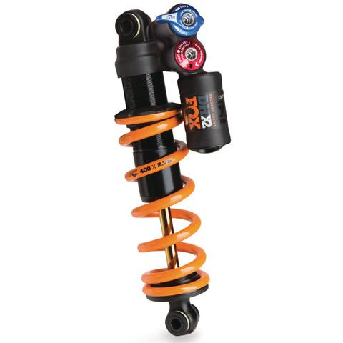

Den Fox X2 Coil gibt es auch mit Plattform Funktion so wie hier...
ich persönlich brauche so etwas nicht.

In den meisten Fällen funktioniert Öl/Stahl einfach besser.
Das Sender das zB ja angeblich so speziell auf Luftdämpfer ausgelegt ist funktioniert mit nem normalen dhx2 trotzdem spürbar besser.
Ist immer Geschmackssache aber ich würd es genauso mit Stahlfeder fahren [emoji1305]
Beim DH und Freerider sehe ich es genauso! Nur jetzt beim Enduro/Trailbike bin ich unschlüssig! Nicolai rät zum Luftdämpfer!
