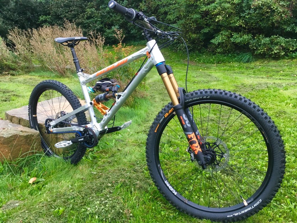

Darf ich vorstellen...
Der Gerät in Größe XL:
Aufbau:
Rahmen: G16 in XL, Atomic Yellow
Steuersatz: Reset Flatstack A4,
Dämpfer: CC DB Air CS XV 216mm,
Gabel: Rock Shox Lyrik 170mm,
Laufräder: Hope Enduro Tech,
Reifen: Conti Baron, Mountain King,
Kurbel: Race Face Sixc 175mm,
Kettenblatt: Blackspire Oval Boost 30T,
Kettenführung: 77 Design,
Kette: Sram XX1,
Schaltung: Sram X01,
Kassette: E13,
Sattelstütze: Vecnum Moveloc 200mm,
Sattelklemme: Vecnum,
Sattelfernbedienung: Specialized,
Sattel: 66Sick,
Bremsen: Magura MT7,
Pedale: Hope F20,
Vorbau Hope 35mm,
Spacer: Hope 25mm,
Lenker: Enve HDH 810mm,
Griffe: Ergon.
Gewicht: 14,98kg
Morgen folgt endlich die erste Probefahrt :love:
