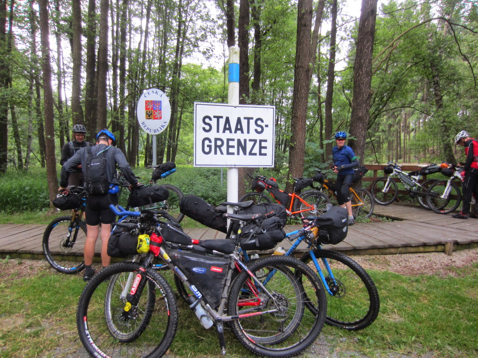

Da gibts wohl eine einfache Lösung, einfach per Riemen fixieren und das ganze sollte gut halten. Hat Gunnar Fehlau schon eine ganze weile so im Einsatz. Mittlerweile sogar zwei Ortlieb Bags untereinander. Er bekommt sein Setup so geordneter unter, als mit einem einzelnen großen Seatbag.
(Das Rad im Vordergrund ;) )

Da gibts wohl eine einfache Lösung, einfach per Riemen fixieren und das ganze sollte gut halten. Hat Gunnar Fehlau schon eine ganze weile so im Einsatz. Mittlerweile sogar zwei Ortlieb Bags untereinander. Er bekommt sein Setup so geordneter unter, als mit einem einzelnen großen Seatbag. (Das Rad im Vordergrund ;) )
Sieht für mich deutlich ungeordneter aus - rein optisch.
Aber mit den Ortliebs hat man wenigstens was wirklich wasserdichtes. Meine Revelate ViscaDingensbums baumelt bei voller Beladung nicht nur spürbar - sie hat sich überdies als nicht wirklich regendicht erwiesen.
