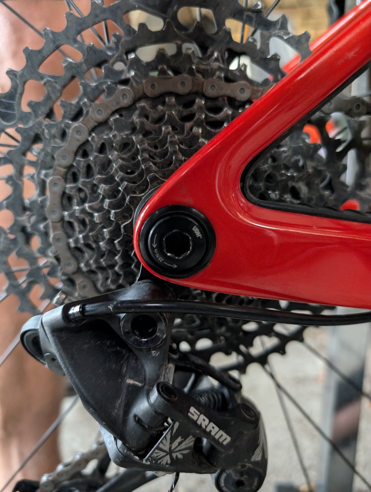

Durch absolut unsachgemäßes Vorgehen wurde das Linksgewinde am Gegenstück zur Steckachse komplett zerstört.
Sehe ich das richtig, dass dieses Teil "nur" nur zum Gegenschrauben der Steckachse nötig ist und man dieses Gewinde gar nicht unbedingt benötigt? Im schlimmsten Fall verwendet man zwei Inbusschlüssel gegenüber zum öffnen der Steckachse?
Gibt es eine Möglichkeit das Gewinde zu ersetzen? Irgendwie kommt mir vor, es ist ein Teil mit dem Gewinde in den Rahmen eingepasst?
Es handelt sich um ein Scott Scale 940
Ich würde mich über jede hilfreiche Antwort freuen (und auch über jeden unterlassenen "wiekannmannursoblödsein"-Post :)).
? Steckachsen werden in der Regel nicht gegeneinander verschraubt. Campa verschraubt Kurbelwellen.
Durch absolut unsachgemäßes Vorgehen wurde das Linksgewinde am Gegenstück zur Steckachse komplett zerstört.Anhang anzeigen 1976066
Von welchem Gewinde redest Du eigentlich? Auf den Bildern ist kein Gewinde zu sehen.
