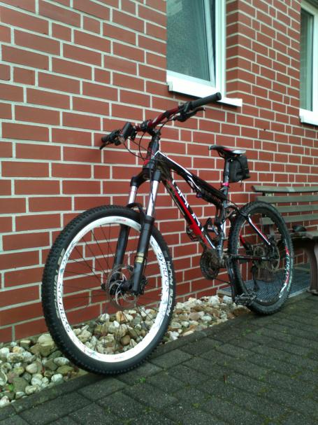

Nimms mir nicht übel, aber ich habs gestern trotzdem montiert:rolleyes:
Die komplett ausgefahrenen 160mm sind schon etwas krass, das stimmt schon. Jedoch selbst wenn ich die auf 115mm abgesenkt habe, ist noch deutlich mehr Federweg und ein viel schöneres Federverhalten vorhanden als mit der alten RST First 32 Air Gabel. Allein deshalb hat sich das schon gelohnt.
Ich muss ja auch dabei sagen, das ich garnicht allzu oft in Situationen komme, in denen ich soviel Federweg benötige. Sprich keine fetten Drops oder sowas in der Richtung. Doch bei ausgefahrenen 160mm ist die Sitzposition deutlich angenehmer, was das bergab fahren enorm verbessert und erleichtert.
Und mal davon ausgegangen, das es mir irgendwann den Rahmen killt :lol: dann muss halt nen neuer her:D
Aber dank dir auf jeden Fall für deine hilfreichen Kommentare Adam... Konnte mir so einiges an Wissen aneignen, so dass ich die Gabel in nicht mal 45 Minuten eingebaut hatte. Nur der drecks Tacho hat wieder mal Streß gemacht. Naja
Blöd das ich mir erst vor 2 Wochen neue Reifen geholt habe, denn die 2,25er wirken nun doch ziemlich unterdimensioniert. Mal gucken was ich mir da noch so einfallen lasse.
Hier noch ein Bild

Also ich bin bisher ca 100km in dieser Kombination gefahren und ich will es nicht mehr missen. Jetzt weiss ich erst mal wie eine Federgabel funktionieren kann. Zumal mir die geänderte Geometrie deutlich besser zusagt, was auch der Hauptgrund der Änderung war.
Ich muss ja auch ganz klar dazu sagen, das ich den Federweg nicht annähernd ausnutze, da ich zum einen nur 70kg auf die Waage bringe und zum anderen Fahrtechnisch noch nix reiße, wo das Rad enorm beansprucht wird. Das höchste der Gefühle sind mal 3 Treppenstufen und bergabfahrten über Wurzeln etc. Definitiv keine großen Drops usw.
Der Verkäufer bei Rose sagte mir zumal ähnliches wie Adam1987, das die Ghost Rahmen in der Hinsicht sehr stabil sind, mir aber über kurz oder lang der Steuersatz die Segel streichen wird. Das nehme ich aber in Kauf.
