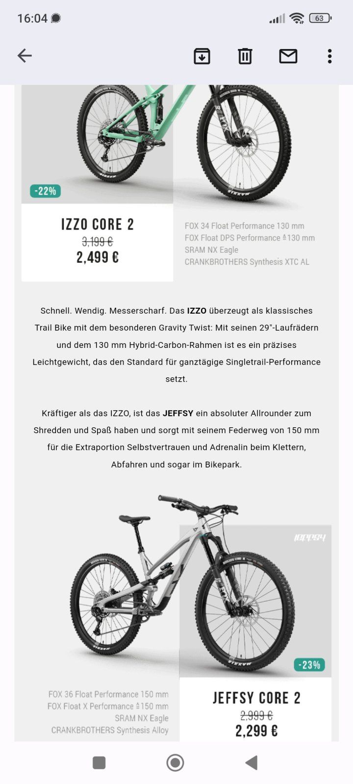

So ich habe mir jetzt mal all eure Vorschläge angesehen, Testberichte gelesen, verglichen und mit Bauchgefühl und etwas Verstand eine kleine Runde an finalen Kandidaten erstellt:
Mich lacht tatsächlich immer noch das YT Izzo sehr an. Allerdings halten mich ein paar Aspekte noch vom Kauf ab. Als Core 2 Version find ich es zwar sehr hübsch, aber ich habe bedenken was die Qualität und Wertigkeit der verbauten Komponenten angeht. In der Core 3 Version ist das alles zwar etwas hochwertiger, aber nachdem was ich so gelesen habe ist die verbaute G2 Bremse immer noch etwas zu schwach auf der Brust. Und das sehe ich bei meinen 100Kg also großen Nachteil. Und 3800€ in den Raum werfen und im Anschluss noch die Bremse austauschen müssen ist dezent ungeil. Habe ich ehrlich gesagt keine Lust zu.
Für mich kommen noch folgende Alternativen in Frage:
YT Jeffsy Core 3
In meinen Augen nicht ganz so hübsch wie das Izzo, aber vom Gesamtpaket her sicher ein gutes Bike welches gut auf meine Anforderungen abgestimmt ist. Wie ist denn hier die Wertigkeit der verbauten Komponenten? Ist das vergleichbar mit dem Izzo?

Bist sicher mit Yzzo und Skeen, die sind jetzt schon weg vom Enduro.

Wie lautet eure Meinung zu meinen finalen Kandidaten?
YT Jeffsy Core 3
Das Jeffsy Core 3 wäre schon recht gut besonder hinsichtlich PLV, scheint aber ein Auslaufmodell und ist nicht verfügbar...schätze da kommt auch nix mehr nach.

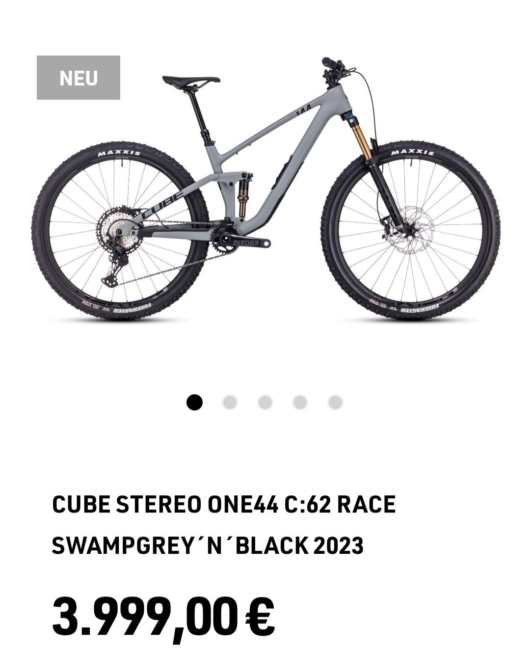

Bei den Stereo Ones würd eich ehr das One44 nehmen.
https://www.cube.eu/de-de/cube-stereo-one44-c-62-pro-mayablue-n-black/654201Das Pro ist schon recht gut ausgestattet, aber hier sieht die Bremse (MT Thirty) nach vorne und hinten 2 Kolben aus...müsste man mal nachfragen... würde hier auf v/h 4 Kolben wert legen.
Das One44 Race ist richtig gut:
https://www.cube.eu/de-de/cube-stereo-one44-c-62-race-swampgrey-n-black/654300
Mit XT 4Kolben Bremse und Newmen SLA Laufradsatz...auf das Factory Fahrwerk kann man getrost verzichten, aber wenn´s halt dran ist, schlecht ist das nicht....nur leider ist das überall erst im Herbst lieferbar.
Wenn´s All-Mountain sein soll finde ich das One55 Race mal richtig stimmig ausgestattet. Geo passt und es ist sehr leicht für AM/Enduro...da noch etwas leichter rollende Reifen drauf, dann gehts auch für Touren:

Mein Fovorit in der Auswahl: das One44 Pro, wenn die Bremse eine 4Kolben wäre, oder das One55 Race.

YT Jeffsy Core 3
Das Jeffsy ist nicht vergleichbar mi dem Izzo.
Izzo ... Traibike
Jeffsy ... All Mountain (und deutlich schwerer als das Izzo)
Was die Bremsen angeht ...
da wirst du bei vielen Bikes nicht auf Anhieb glücklich werden. Viele rüsten ihre neuen Bikes nach eigenen Vorstellungen gleich mal nach.
Das gilt natürlich auch für alle andere Komponenten. Nur der Rahmen wird natürlich immer bleiben, und darum muss der passen.
Und wenn du nur besonders auf die Bremsen achtest, dann entgeht dir möglicherweise etwas anderes unschönes. Bei einem preislichen Rad der unteren Mittelklasse kann man auch nicht das volle Paket erwarten.
Izzo ... Traibike
Die Frage nach der Vergleichbarkeit bezog sich auf die verbauten Komponenten. Dass das zwei verschiedene Radkategorien sind, ist mir bewusst.
