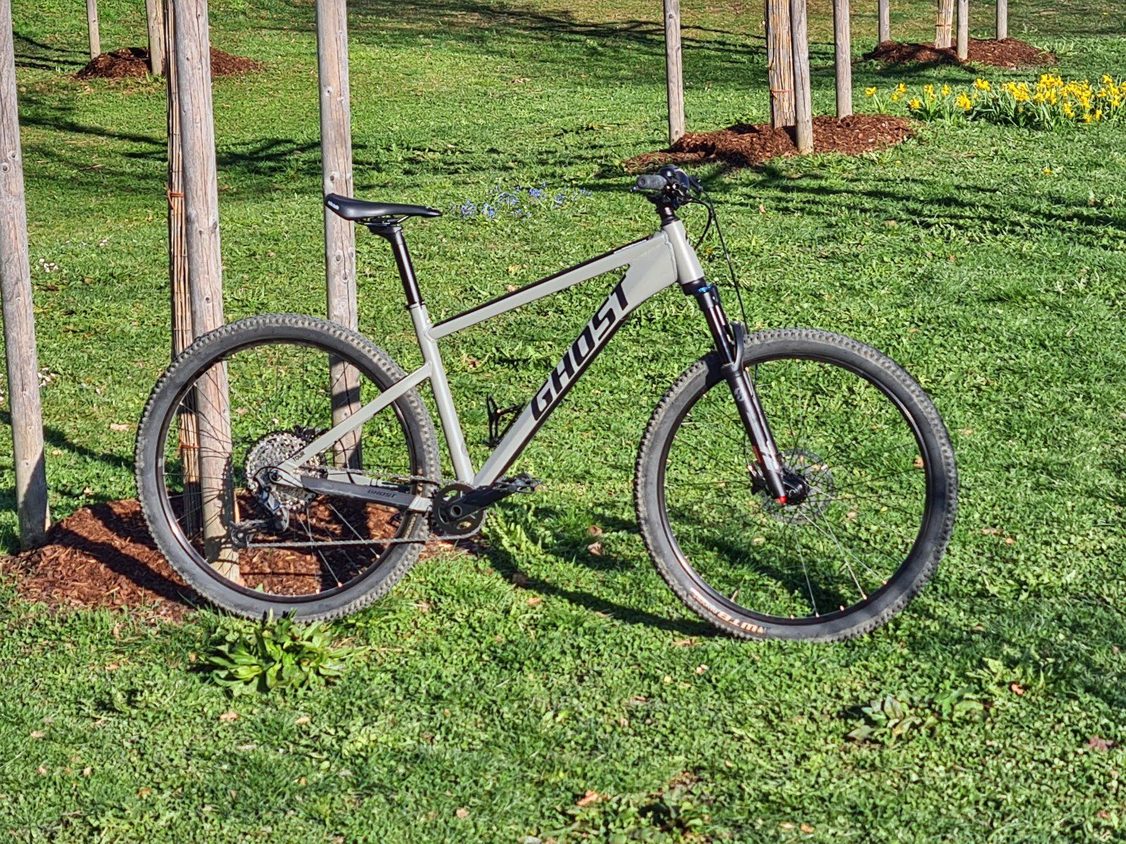

Sehr geehrte Foren-Mitglieder,
Habe mir letztes Jahr auf anraten einiger Forenmitglieder ein Ghost Nirvana Essential in XL gekauft.
Bin 185cm mit der Innenbeinlänge von 88cm. Komme vom Rennrad und dort fahre ich einen 58er Rahmen bzw. genauer gesagt ein Canyon Ultimate in Größe L.
Ich kann mir nicht helfen aber irgendwie fühlt sich des Nirvana irgendwie zu groß an. Weiß nicht ob es daran liegt, dass ich das Rennrad gewohnt bin oder ob das Nirvana echt zu groß ist. Laut Ghost ist die Größe XL ab einer Körpergröße von 188cm-196cm und Innenbeinlänge von 89cm-97cm.
In den Radgeschäften in denen ich davor war, meinte man immer sofort, dass ich ein XL brauche. Das Ghost XL dürfte aber im Vergleich zu anderen Marken eine Spur größer sein oder täusche ich mich.
Wenn ich mich darauf Filme, wirke ich jetzt nicht unbedingt extrem klein drauf aber gefühlt wäre es mir etwas kleiner lieber.
Wobei ich denke, dass die Größe L dann zu klein wäre. Ist halt total schwer, weil gerade letztes Jahr (dieses auch nicht besser) war ja fast nichts verfügbar und man musste fast online kaufen ohne Probefahrt.
Bin mit dem Nirvana letzten Herbst auch 330km von Passau nach Wien gefahren, ging alles aber so wirklich wohl fühle ich mich nicht drauf. Am liebsten würde ich das Bike verkaufen und ein anderes kaufen, aber aktuell würde ich sowieso nichts anderes bekommen und somit muss ich aus dem Nirvana das Beste machen.:)
Habt Iht eine Idee was man ändern kann? Vorbau geht ja quasi nicht kürzer und den Offset brauch ich gefühlt weil ich sonst mit dem Knie zu weit vor komme. Glaube ich steh einfach nicht so auf die Geo des Bikes.

Das Nirvana hat eine Sattelstütze mit Setback. Die kann man gegen eine Normale austauschen dann wird es etwas kleiner.
Wie lange ist der Vorbau des Nirvana denn? Sieht mir irgendwie nach einem 50er aus - da gäbe es noch eine 35er..
Der Vorbau ist laut der Ghost-HP 45mm. Ob da 1cm viel ändert??:)
Bzgl. des Setback habe ich das Gefühl, das ich den schon brauche bzgl. dem Knielot.

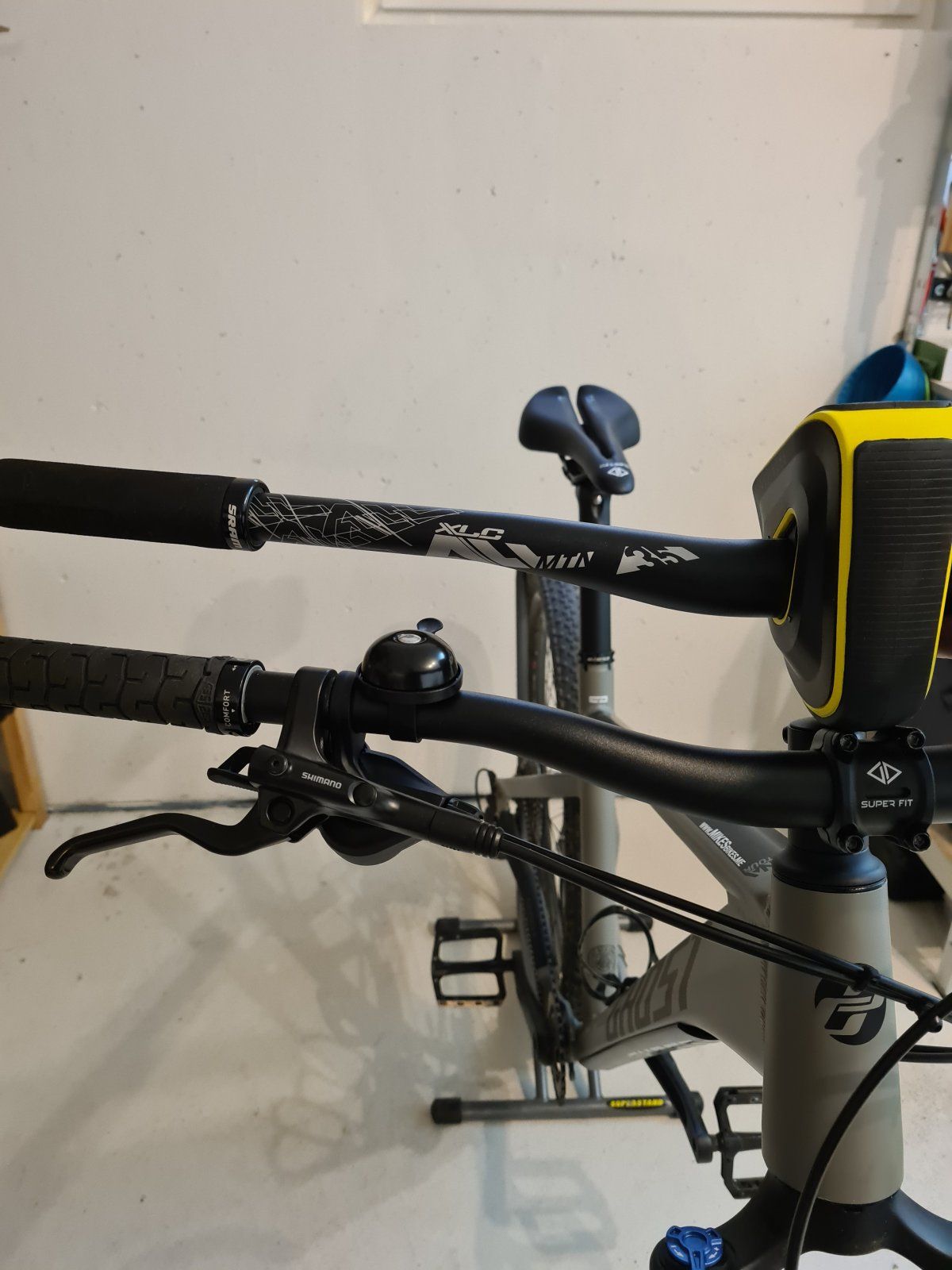

Der Lenker sollte min. 30 Rise habe oder sogar 40mm. Hab mal ein paar Vergleichsbilder gemacht
Der obere Lenker ist ein 20 Rise.
Mein RaceFace hat 35mm Rise, ist 800mm breit und wegen dem Lenkwinkel eher minimal nach hinten gekippt.
Der Backsweep beim Ghost Lenker dürfte größer sein als die klassischen 8° die ich an meinen RF/Acros Lenkern fahre. Vielleicht erkennt man es auf dem Bild.
