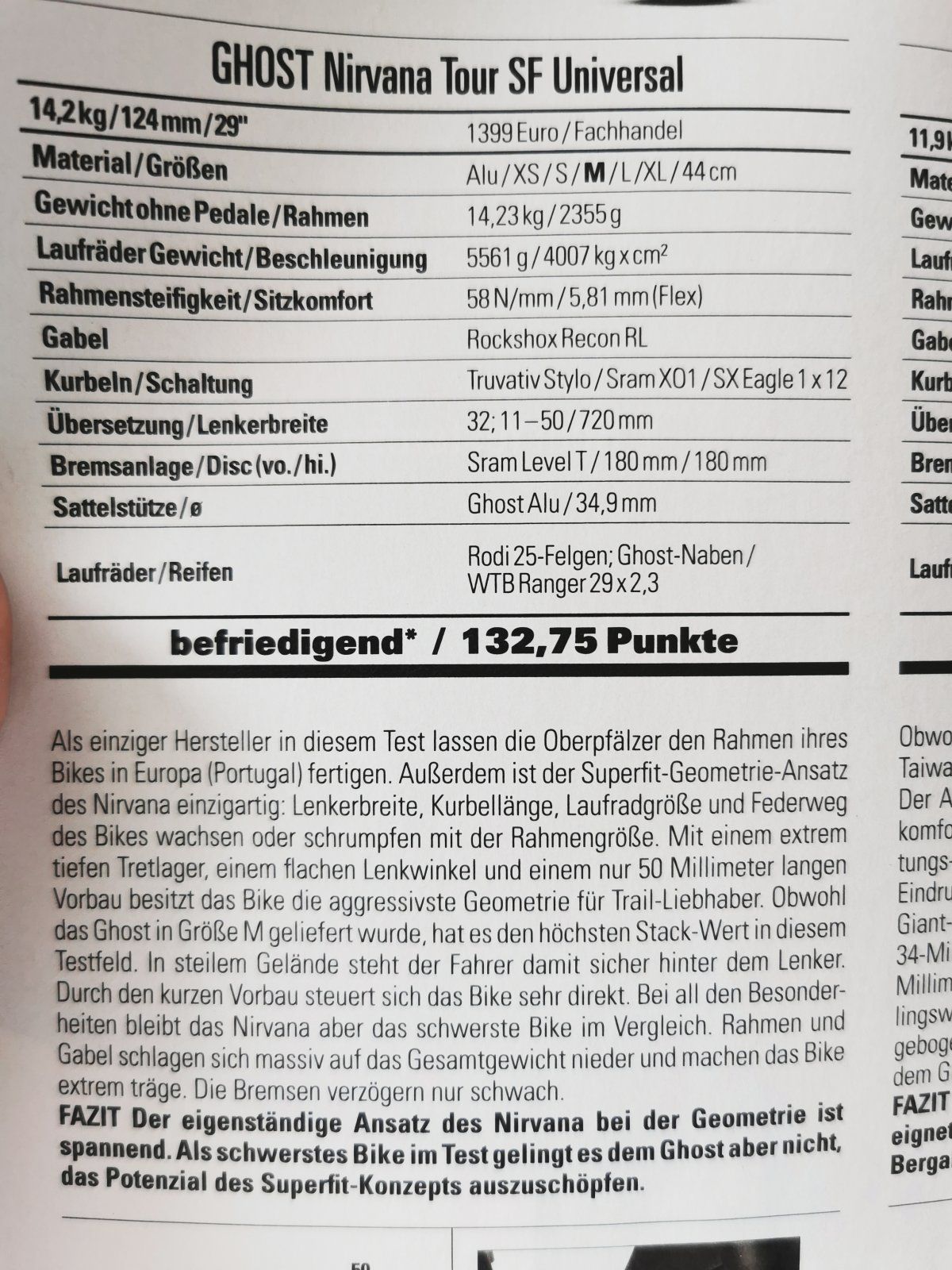

Ich habe gerade in Bike 5/2021 den Test zum Nirvana gelesen. Kommt ja nicht so dolle weg, aber was soll's - ich bin happy :-)
Ich hätte auch gesagt, dass es sich nicht so schlecht liest. Es ist doch auch immer die Frage womit man vergleicht. Klar das Gewicht ist schon eine Hausnummer und lässt sich nicht wegdiskutieren, andererseits gibt es in dem Preissegment auch Einsteiger-XC-Räder wie z.B. Rose Count Solo oder BMC Twostroke AL die auch nicht viel leichter sind.
In dem unteren Preissegment muss doch leichter auch nicht gleich besser bedeuten oder? Ich habe mal etwas in die Richtung gehört, dass es bei Fahrradkomponenten die 3 Grundeigenschaften leicht, preisgünstig und stabil/robust gibt und die Komponenten im Grunde immer nur 2 von den 3 abdecken können.

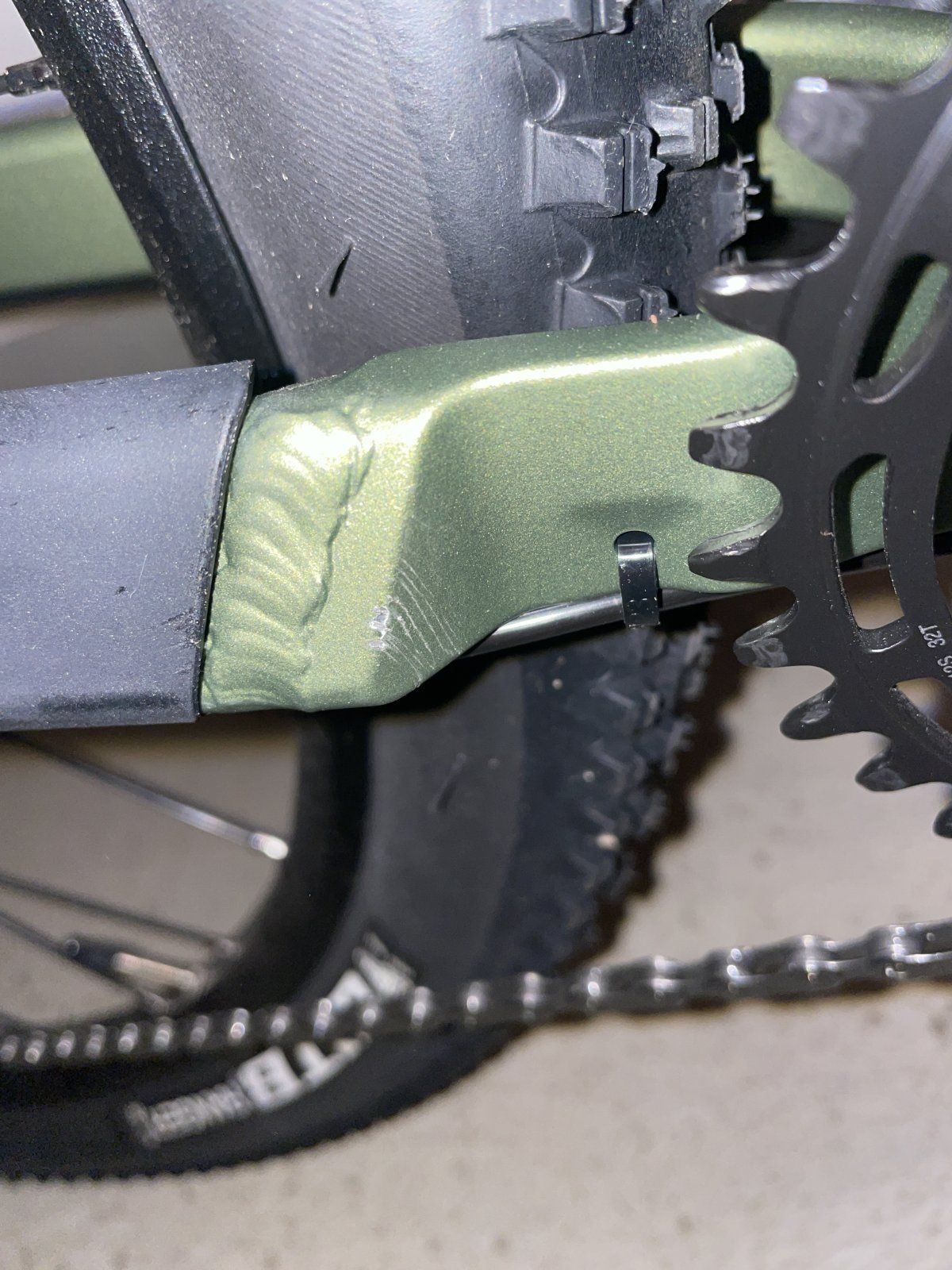

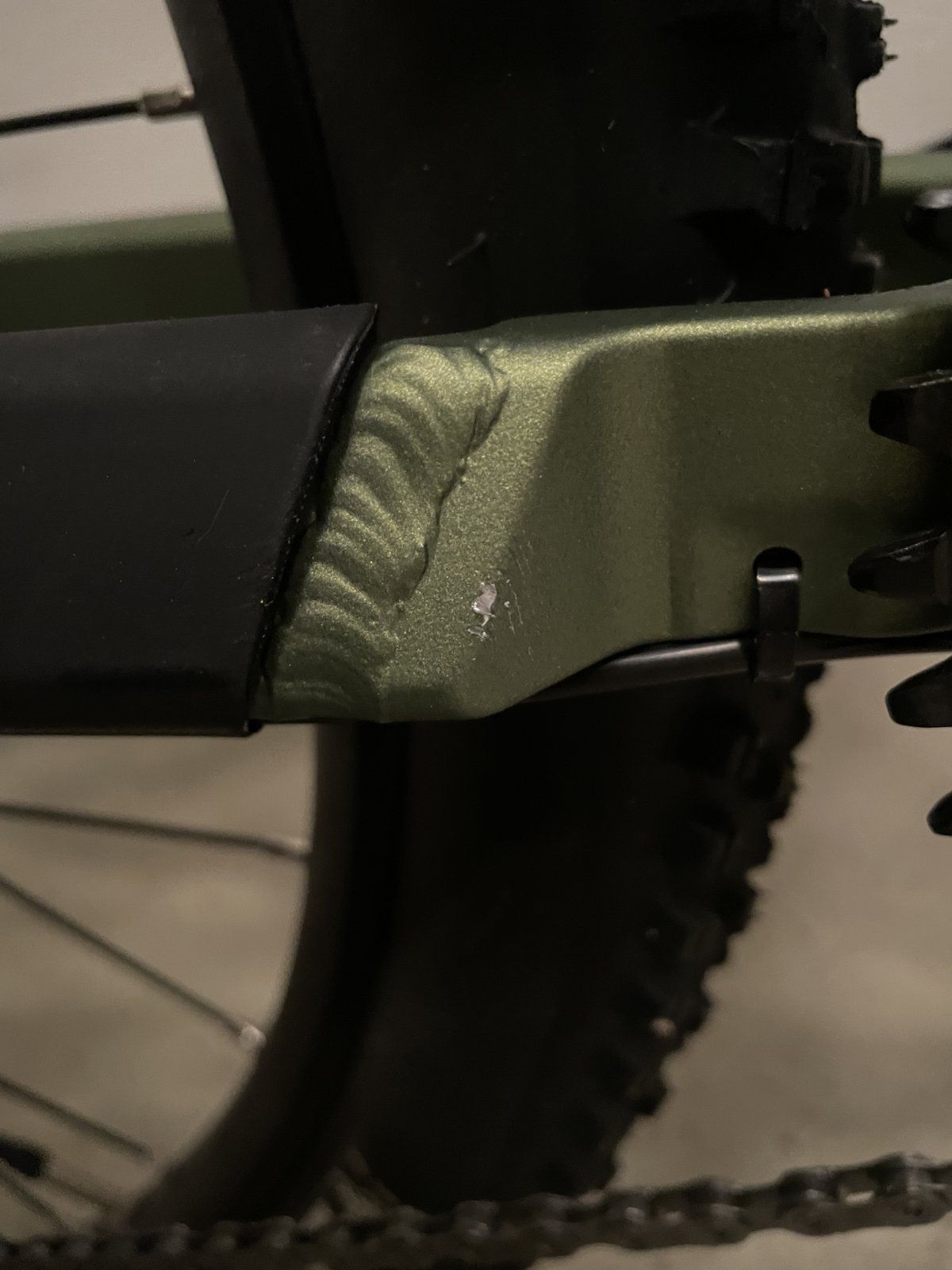

Nach dem Auspacken musste ich leider feststellen, dass sich an der Kettenstrebe eine Schramme befindet. Die Kettenblätter sehen auch nicht Fabrikfrisch aus. Siehe Anhang. Ich denke das muss bei einer eventuellen vorherigen Testfahrt im Geschäft geschehen sein. (Ich habe online bestellt)
Da ich es nur ungern zurückschicken möchte, versuche ich gerade mindestens 150-200€ vom Händler erstattet zu bekommen. Denkt Ihr das ist realistisch oder überzogen?
