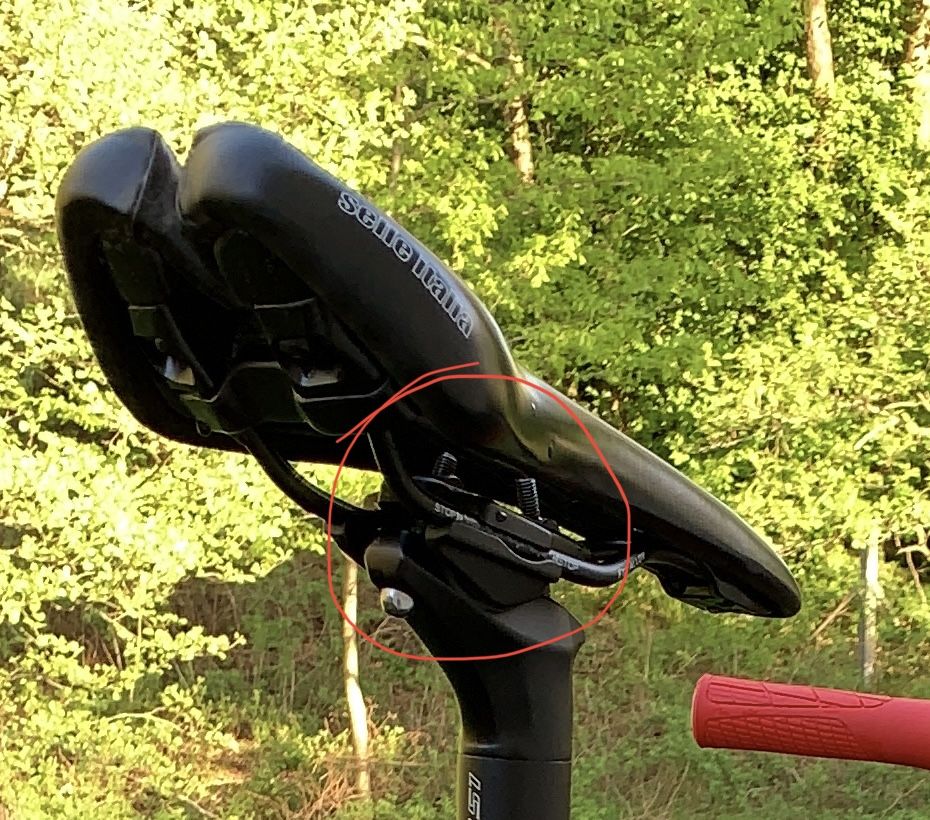

Guten Abend,
ist hier eigentlich auch schon mal jemanden eine der Schrauben der Sattelklemmung kaputt gegangen? Wollte heute den Sattel tauschen und bei der vorderen Schraube ist mir der Kopf ausgerissen trotz Drehmomentschlüssel und vernünftigem Werkzeug
Wie ersetzt man die am besten? „Normale“ Inbusschraube? Gibt’s was zu beachten beim bestellen? Oder doch zum Händler fahren? 😊

Ihr meint das gleiche.
Ich und @Thagor ja, aber nicht die die @jimmi-elan meint 😊
Gibt’s die Schrauben, gerne auch Inbus, mit der „runden“ Beilagscheibe für den Kopf irgendwo? Finde die im Web immer nur für bestimmte Hersteller, oder reicht ne Inbusschraube M6x40 oder 50 ohne die Beilgscheibe? Die geht von der alten Schraube ja auch nicht runter 😊
ich denke ich schau Montag mal zum Freundlichen Fahrradhändler, mal schauen ob der hochwertigen Ersatz hat 😅
edit: Beilagscheibe und nicht Mutter gemeint…
