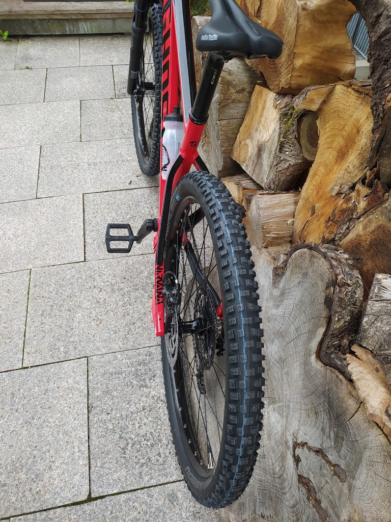

2.4er in Super Trail. Passen super beim Base in die Gabel.
Ja ich weiß das die Mary dick aufgetragen ist, ich fahre aber auch beim Auto lieber überbereift anstatt dann unterbereift.
Rollwiederstand hatte ich mir heftiger vorgestellt. Bin heute 20 km gefahren. Mit moderater Steigung da die Trails noch zu feucht waren und ich keine lust auf Fahrrad-putzen hatte. Die Mary rollt aber angenehmer als der WTB.

Schau mal ein bisschen weiter vorne da hatte jemand 2.6 im Rahmen. Seitdem habe ich keine sorgen.
Aber das Universal hat doch serienmäßig 29x2.4 Maxxis Ardent, weshalb sollte das nicht passen?
Und 2.6 sind gerade mal max. 6mm breiter....auch jeder Seite 3mm...wird auch gehn.
Man sollte nicht vergessen Schlamm und Flex. Gerade in Kombination sind da wenige mm sehr schnell aufgebraucht.
Mein 2.5 Maxxis baut auf 30mm Felgen an den Stollen 63,9mm. Behaupte er geht rein, aber mit Schlamm sollte er sich nicht zusetzten, da ist sofort Schluss. Denke bereits unter Last mit Flex wäre der Platz aufgebraucht.
Ist aber eine 30mm Felge, da baut ein Maxxis WT anders als auf einer 25mm Felge. Mein 2.4 Martello baut nur knapp 59-60mm an den Stollen außen auf einer 30mm Felge.

Ja klar, der NN 2.35 baute auf der 25mm knapp 60mm breit, auf der 30mm 61,5mm...inkl. Aussenstollen.
Hab kein ganz gutes Bild...aber hier sieht man schon wieviel Platz da noch ist...wenn da kein 2.4er reinpasst weiß ich auch nicht 😜:

2.4 auf jeden Fall ist klar.
Ihr müsst aber unten schauen am Tretlager, nicht oben. Aber auch da wirkt es Ok.
Vermutlich hast aber das auch gemeint.

Nein, obwohl das beim Nirvana stimmt...bei meinem Neuen ist tatsächlich unten mehr Platz als oben.
NN Sitzstreben:
NN Kettenstreben, Tretlager:
XR4 in 2.6...hier täuscht aber die Perspektive...da ist noch massig Platz...ist ja bis 27.5x2.8 zugelassen. :D
