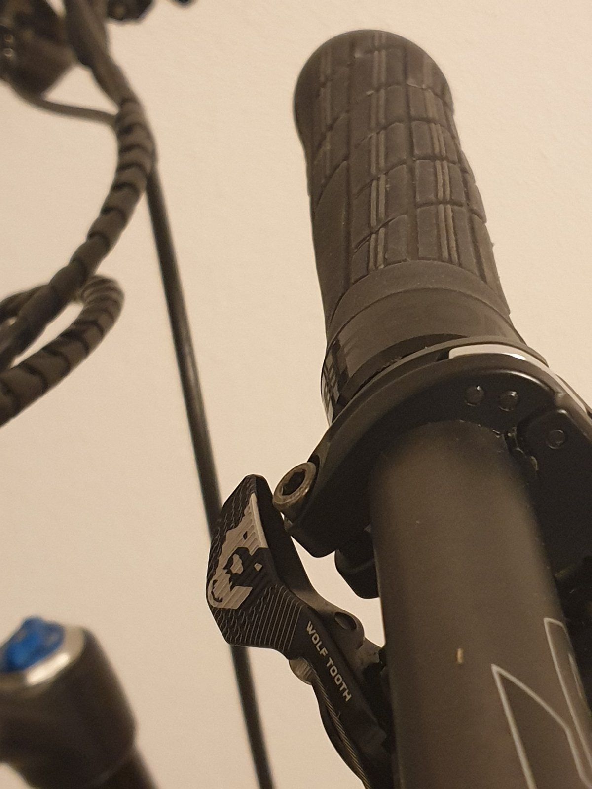

Wenn du den Hebel sowieso einzeln kaufen musst, würde ich lieber 10€ mehr für den Wolftooth ausgeben.

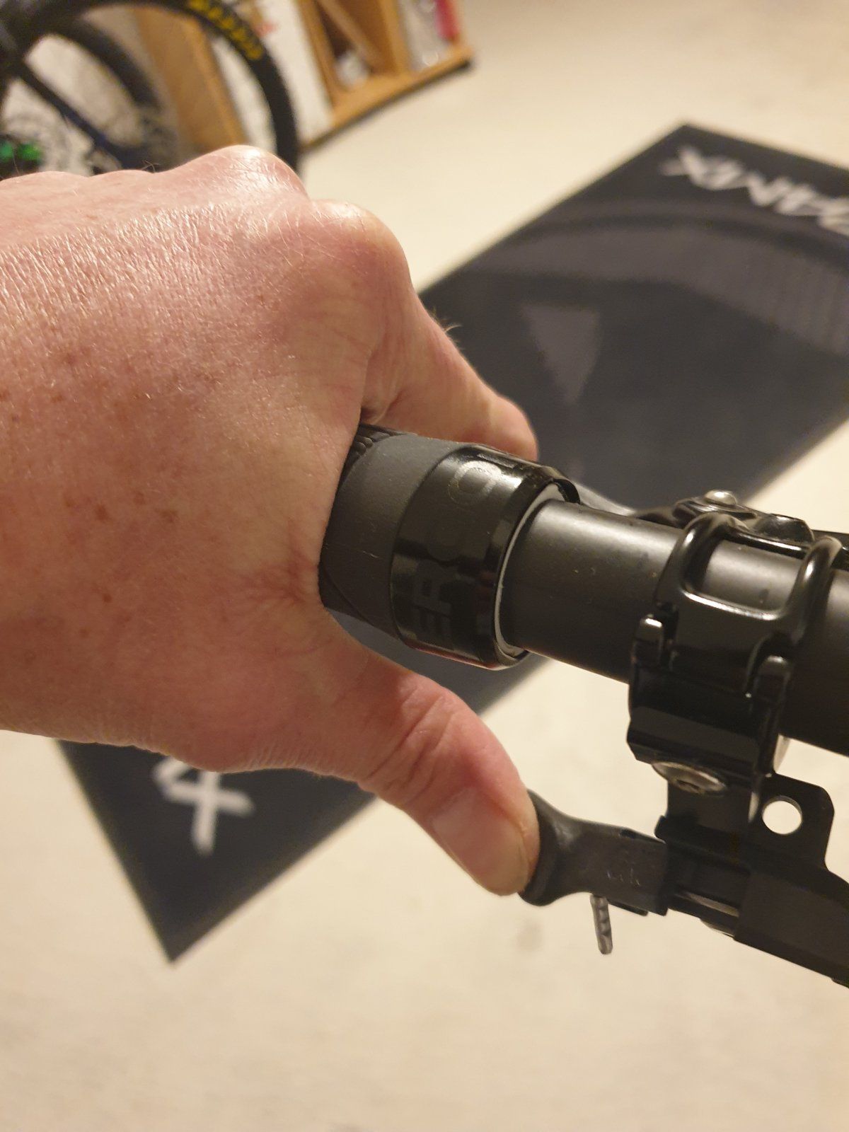

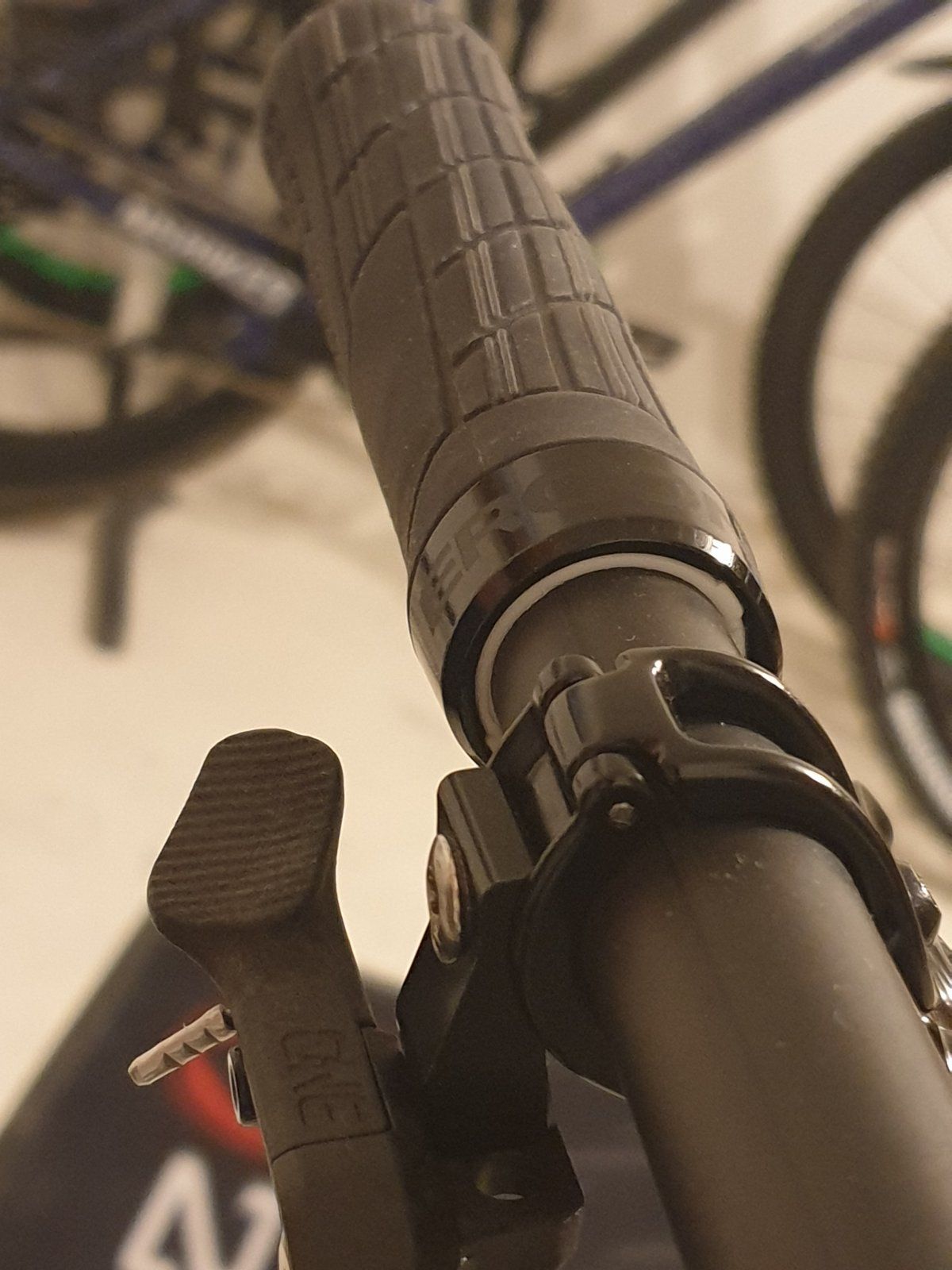

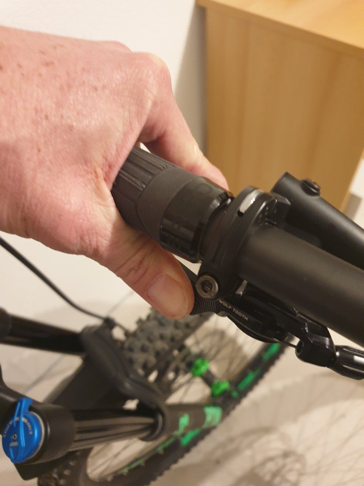

Hab mal auf die schnelle ein paar Bilder gemacht, also alles andere als hochwertig.
OneUp Remote
Wolftooth
Obwohl der OneUp höher positioniert ist, mehr geht nicht sinnvoll, muss ich ihn weiter durchdrücken. Hoffe man erkennt es an der Stellung des Daumens und wo er anliegt.

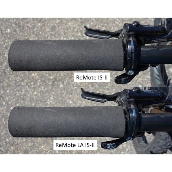

Den Wolftooth gibt es in zwei Varianten, hab mal dazu das Bild gefunden

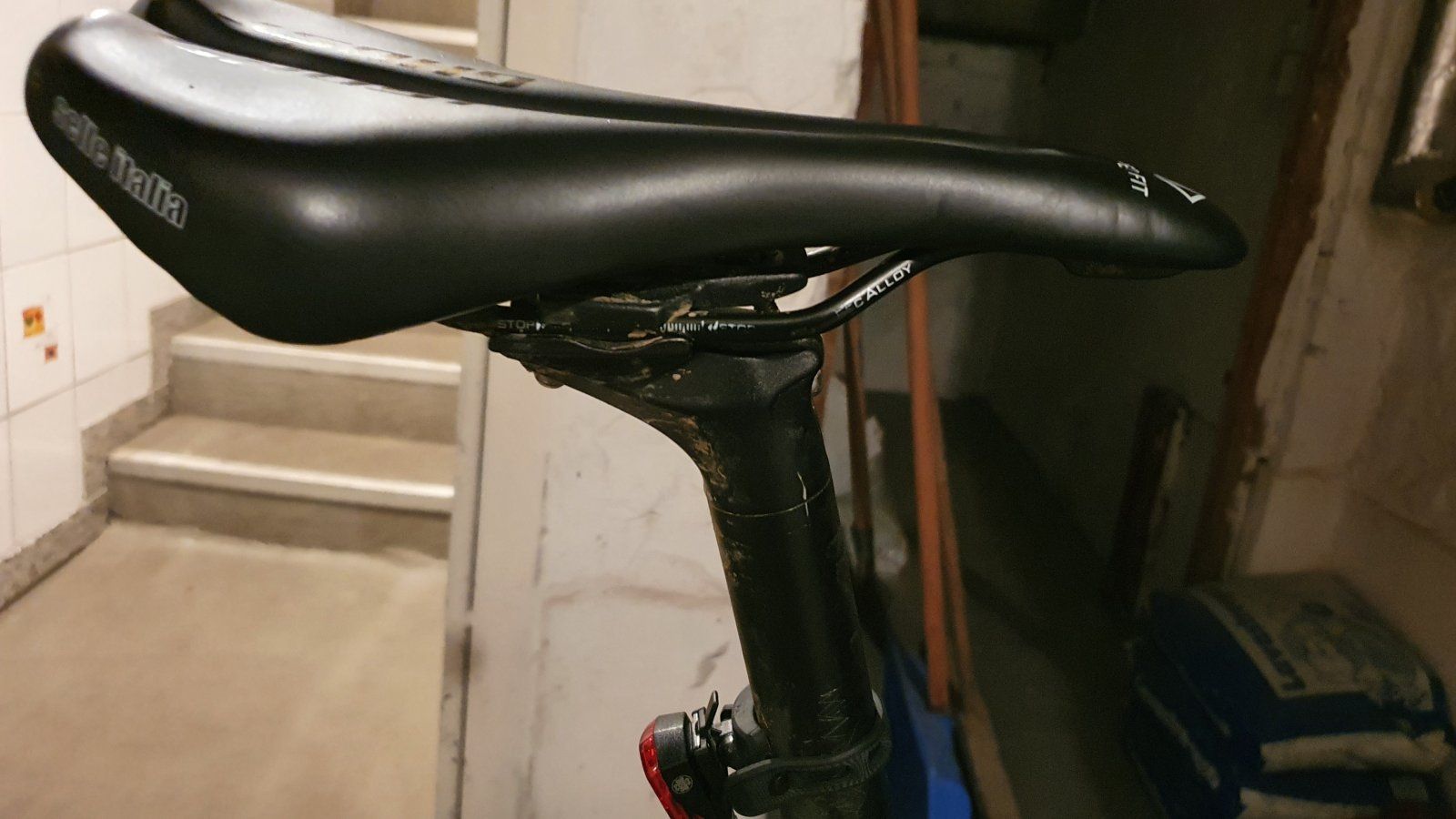

irgendwas stimmt da nicht. ich hab auch SL 85. bei meinem Nirvana in L ist der 150mm Dropper 2,5 cm ausgezogen, dein Abstand Sattelschiene bis OK Sitzrohr sind bei mir rund 23cm...
Na dann, gut, dass ich nochmal gefragt habe. :D

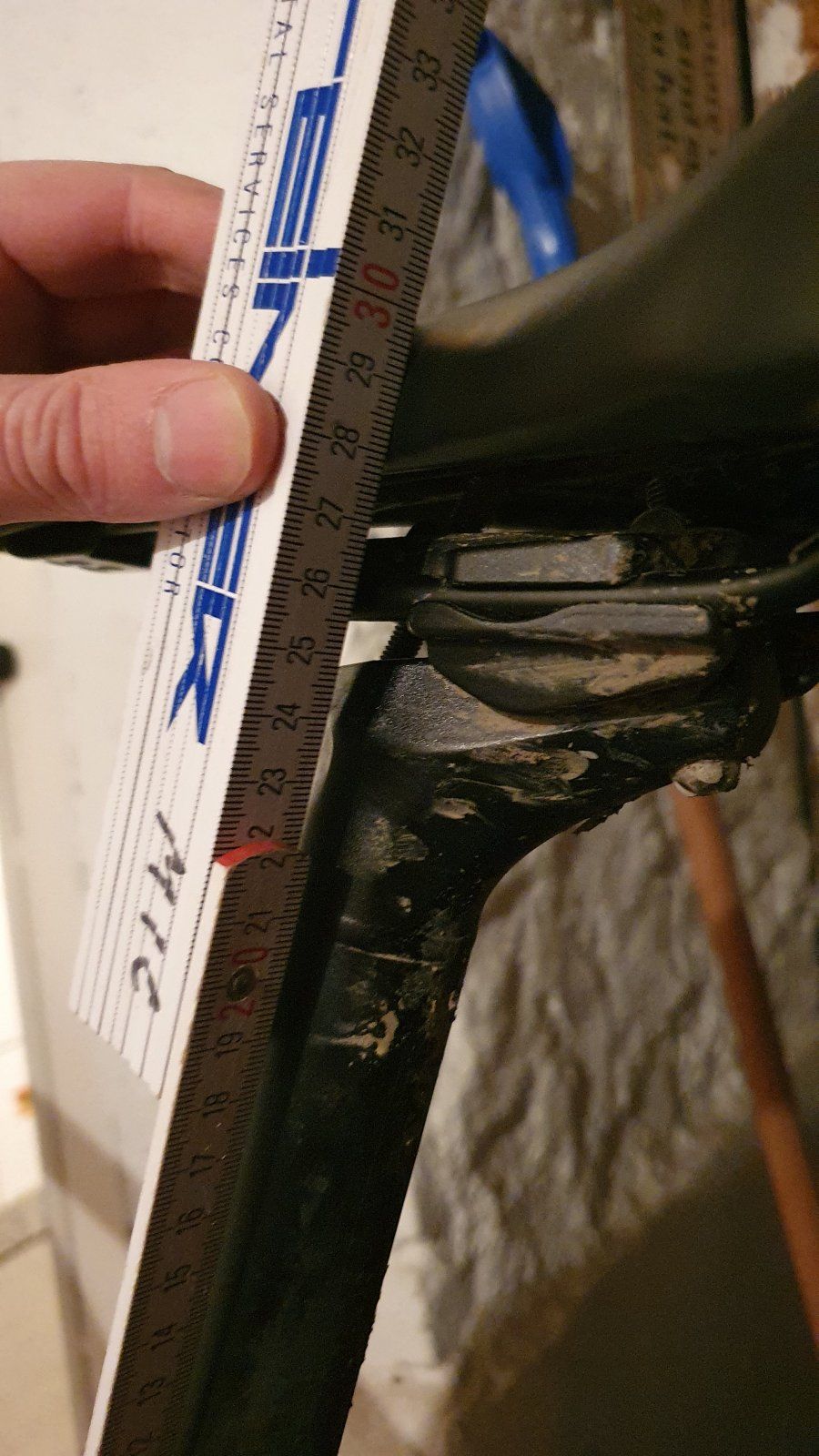

So habe ich gemessen, was eigentlich stimmen sollte oder? Ich werde nochmal prüfen, ob mir die Sattelhöhe so wirklich passt oder ob es lieber ein paar cm weniger sein sollten.
Hast du denn den von OneUp oder ein anderes Modell?
wenn du die Sattelstütze so weit ausgezogen hast und immer noch mit dem Fuß aufs Pedal kommst, kannst du bei Größe XL keine SL von 85 cm haben🤔 wo ist den bei dir der Anfang dieser Messung?
Vielen Dank für die Mühe! :)
Habe das Essential, insofern mit Shimano Slx und Shimano MT-200. Welche Montageversion der Hebel wäre denn da am sinnvollsten?
Denn die Bremse ist nicht mit den I Spec Systemen kompatibel oder? Bzw. die wäre auch die nächste Komponente, die ich irgendwann mal tauschen würde.
Und der Lenker hat ja einen Durchmesser von 31.8mm, weswegen die einfache Klemmenversion (22,2mm) auch nicht passt.
https://www.bike-components.de/de/W...WwKwgd03eKhwUAKqvMAdlGcyQKPG5VoxoC0lgQAvD_BwE
Dazu muss man sagen, dass ich den Zollstab von meiner Mitbewohnerin geliehen hatte und die war dann, als ich die SL messen wollte, schon im Bett, weswegen ich dafür so ein 30 cm Lineal verwendet habe - da ist also Raum für ein paar cm Fehlmessung. :D
Jetzt wo ich ganz scharf drüber nachdenke, meine ich im Frühjar auch irgendwas um die 90 gemessen zu haben.
Ich werde das also morgen nochmal nachmessen.
Beginn der Messung war der Endpunkt vom Rahmen bzw. Beginn der Sattelstütze.
Also für die 210mm OneUp Stütze brauchst du 24,3 mm Stack height siehe Bild von Sattelstützenklemme bis Sattelstreben. Deine gemessenen 26cm sollten also reichen. Im Notfall kannst du sie immer noch um 1cm kürzen.

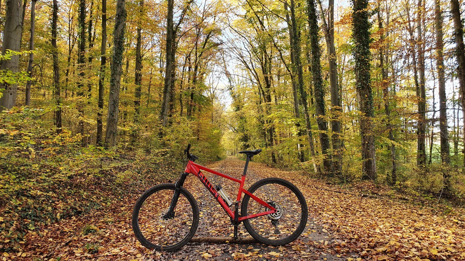

Hallo,
habe mir das Ghost Nirvana Tour Base 2021 geholt und bin auch sehr zufrieden. Bin jetzt aber etwas unsicher was den Reifendruck angeht.
