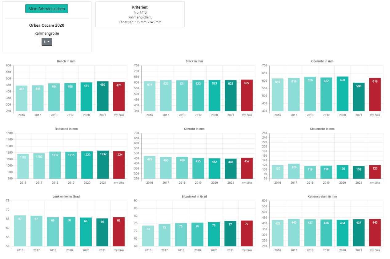

Da ich gestern etwas mit Bike Stats rumgespielt habe, hier eine Interessante Statistik die ich dort rausgezogen habe
Der Hauptrahmen ist länger geworden (Reach) aber durch steilere Sitzwinkel ist das Oberrohr kürzer geworden. Im Sitzen fühlen sich die Bikes nicht so lange an weil du weiter vorne sitzt, aber im Stehen ist es merkbar, hab dies selbst erlebt bei einem Bike, Oberrohr weniger als mein HT (was nur vorne in den SAG geht also nicht gleichmäßig wie ein Fully, somit das Oberrohr sogar zunimmt) aber Reach +35mm.
Gleichzeitig wurden die Lenkwinkel flacher, Lenker breiter und Vorbauten kürzer. Dies wirkt sich ebenfalls auf die Position im Sitzen aus. Aber ein 40mm Vorbau ist sinnfrei bei 70° LW wie ein 90mm Vorbau bei 64° LW.
Der längere Hauptrahmen mit flacherem Lenkwinkel generiert mehr Laufruhe, diese Laufruhe gleiche ich mit aktiverem Fahrstil aus wo der breite Lenker sowie Vorbau zusammenspielt. Ich muss zentraler Stehen auf dem Bike und mehr mit Blick, Hüfte, Schultern und Gewichtsverlagerung arbeiten.
Aktuell wachsen die Kettenstreben auch wieder etwas, da das Bike ausbalancierter wird bei flachen Lenkwinkel.
Laut der Statistik könnte man sagen ein 140mm Fully in L
2016 Fully: 447 Reach, 614 Stack, 616 Oberrohr, 67° LW, 74° SW, Kettenstreben 432, Radstand 1182
2021 Fully: 480 Reach, 623 Stack, 588 Oberroh, 65° LW, 77° SW, Kettenstreben 437, Radstand 1232
Es sind also nicht die LW alleine die das Bike verlängern, es sind viele Aspekte.

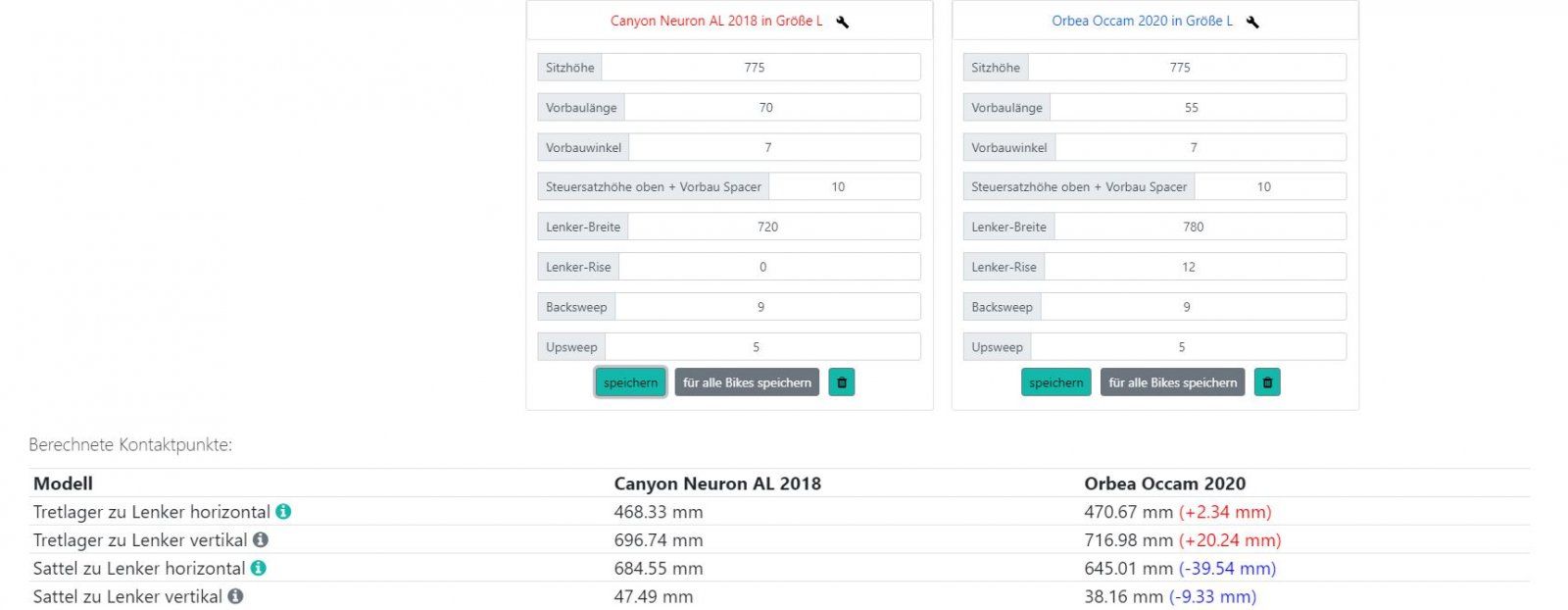

Hier mal der Vergleich Canyon Neuron aus 2018 vs. Orbea Occam

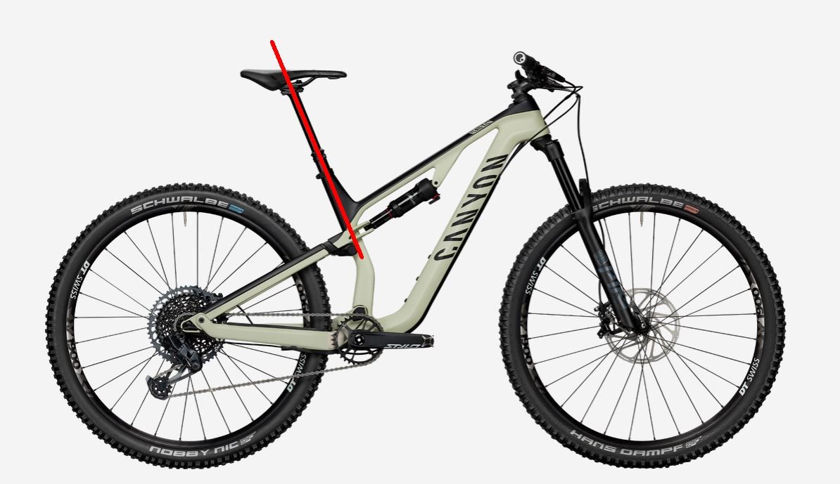

Leider hat das Programm einen Haken, der Sitzwinkel stimmt nicht und somit die Maße.
Der echte Sitzwinkel passt nicht. Glaube hier kann man erkennen wieso

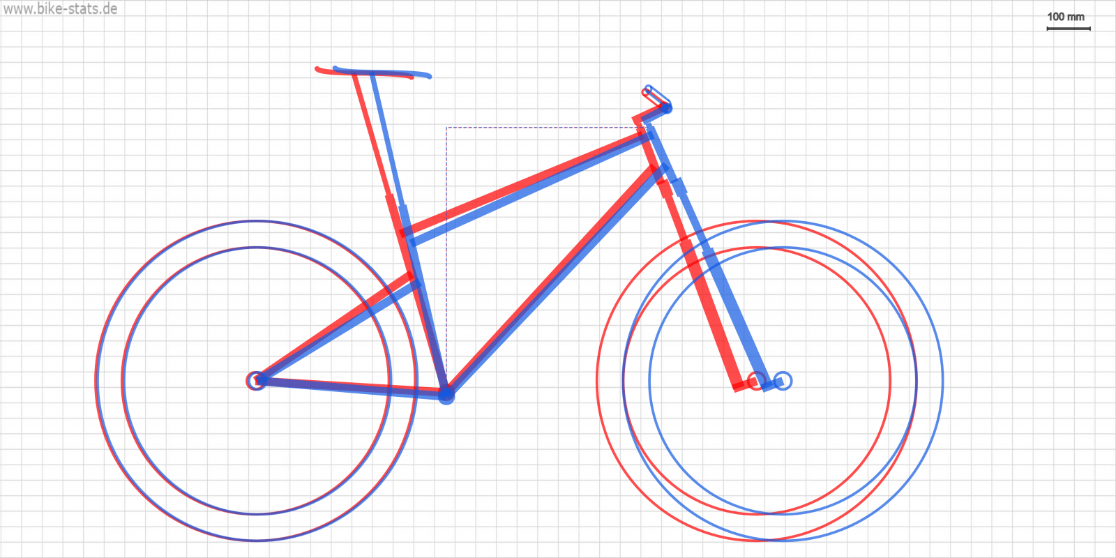

Der effektive Sitzwinkel sollte auf Stack gemessen sein, aber in der Realität durch den Auszug ist er flacher.
Natürlich kann das Programm/Tool nicht den realen Sitzwinkel je nach Auszug berechnen, außer man hat ein gerades Sitzrohr ohne Knick, was meist/oft wegen den kurzen Kettenstreben nicht geht.
Aber als Fazit bleibt, obwohl das Orbea 23mm mehr Reach hat, hat es -11mm eff. Oberrohr und durch den 15mm längeren Vorbau holt sich das Canyon wieder etwas an Länge zurück.
Das alles klingt nicht nach viel, paar mm hier und paar mm da, wenn man sich jedoch daran gewöhnt hat, will man nicht mehr zurück. So geht es zumindest mir.
