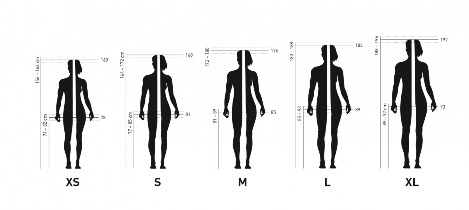

Wenn die Dame gleiche Maße hat wie ich und M fährt und ich laut dem Chart von der SL her XS bräuchte und von der Größe S, einfach nur verwirrend. Werde M bestellen heuteSchrittlänge und Körpergröße sind die Indikatoren, die Ghost bei den Superfitgrößen angibt.
https://www.ghost-bikes.com/superfitAnhang anzeigen 1152132
Ich hab mir das nicht ausgedacht, aber mit der Innenbeinlänge kann man relativ gut die benötigte Sattelposition vom Tretlager aus abschätzen. Kurbellänge + Sattelrohr + Satteltstützenauszug. Und sie hilft auch das Verhältnis von Tretapparat zu Oberkörper einigermaßen zu beschreiben, wenn man noch die Körpergröße dazu hat. Größtmögliche Vereinfachung des Modells bei ausreichender Aussagekraft. So meine Interpretation.Aber warum die Schrittlänge?
Was hast Du für Maße nochmal?Wenn die Dame gleiche Maße hat wie ich und M fährt und ich laut dem Chart von der SL her XS bräuchte und von der Größe S, einfach nur verwirrend. Werde M bestellen heute
168cm/76cm, laut Ghost Webseite bin ich zwischen S und M, würde aber eher zu M tendieren, weil ich beim S dann wieder (wie beim letzten Fahrrad) ab obersten Ende der Skala binIch hab mir das nicht ausgedacht, aber mit der Innenbeinlänge kann man relativ gut die benötigte Sattelposition vom Tretlager aus abschätzen. Kurbellänge + Sattelrohr + Satteltstützenauszug. Und sie hilft auch das Verhältnis von Tretapparat zu Oberkörper einigermaßen zu beschreiben, wenn man noch die Körpergröße dazu hat. Größtmögliche Vereinfachung des Modells bei ausreichender Aussagekraft. So meine Interpretation.

Im Superfit-System bist Du mit Deinen Maßen mittig S. Wo genau wurde Dir was anderes angezeigt?168cm/76cm, laut Ghost Webseite bin ich zwischen S und M
Das Nirvana hat eine deutlich aufrechtere angepeilte Sitzhaltung als z.B. das Lector SF. Bei letzterem ist der Reach deutlich länger im Verhältnis zum Stack. Willst Du jetzt auf dem Nirvana sitzen wie auf einem Lector, musste mindestens ne Nummer Größer nehmen und eventuell noch einen längeren Vorbau verbauen. Hab das jetzt nicht durchgerechnet.
Ja wenn den Chart von Ghost anschaut bin ich von der Größe her mittig S, Schrittlänge reicht nicht mal für XS. Die Angabe zwischen S und M habe ich von dem normalen Rechner von Ghost ohne SuperfitIm Superfit-System bist Du mit Deinen Maßen mittig S. Wo genau wurde Dir was anderes angezeigt?
Was letztlich nur belegt, dass diese ganzen Rechner maximal Näherungswerte angeben, die durch persönliche Erfahrung auf anderen Rädern und/oder Probefahrten verlässlicher werden.Ja wenn den Chart von Ghost anschaut bin ich von der Größe her mittig S, Schrittlänge reicht nicht mal für XS. Die Angabe zwischen S und M habe ich von dem normalen Rechner von Ghost ohne Superfit
Bist Du sicher, dass Du die Schrittlänge exakt gemessen hast? Da besteht Spielraum für Ungenauigkeit.Ja wenn den Chart von Ghost anschaut bin ich von der Größe her mittig S, Schrittlänge reicht nicht mal für XS. Die Angabe zwischen S und M habe ich von dem normalen Rechner von Ghost ohne Superfit

Ich habe extra nochmal nachgemessen, bin zwischen 77 und 78 cm, scheinbar ist mir ein Fehler unterlaufen bei der letzten Messung. Ich habe immer noch ein mulmiges Gefühl, habe echt keinen Bock wieder die falsche Größe zu wählen. Aber so wie es scheint, ist das Superfit gut berechnet, bin extra nochmal alle Einträge hier im Forum durchgegangen und alle Mitglieder die ihre Größe/SL genannt haben, waren immer mit der "richtigen" Größe zufrieden. Könnte das petrolfarbene Base bei Sport Bittl für 758 in S bestellen, fehlt nur noch der RuckBist Du sicher, dass Du die Schrittlänge exakt gemessen hast? Da besteht Spielraum für Ungenauigkeit.
Falls die 76cm doch korrekt sind, bist Du ein sogenannter "Sitzriese", also langer Oberkörper bei verhältnismäßig kurzen Beinen. Der fehlende Zentimeter auf die 77 für eine S-Klassifizierung würde mich nicht allzu sehr kümmern.
Du musst aufpassen und nicht herkömmliche Größenrechner mit dem Superfit-System verwürfeln! Das sind zwei Paar Schuhe. Das Ghost Nirvana Tour SF ist ein Superfit-Rad und demzufolge nach dem Superfit-System zu bewerten, nach welchem Du am ehesten zu S greifen solltest. Solltest Du M nehmen, wirst Du etwas gestreckter sitzen und muss ggfs. aufpassen bei der Länge eines Droppers. Kann auch funktionieren, aber die Empfehlung deutet halt ziemlich klar auf Größe S bei Deinen Maßen.

Danke für das Angebot, wären 6 Stunden hin und zurück. Habe jetzt das Fahrrad in S bestellt und hoffe ich werde nicht enttäuschtWo wohnst du denn? Hab M (meins) und S (Freundin) hier. Falls du in der Ulmer gegen bist, kannst du dich gerne per PM melden und dir das anschauen.
