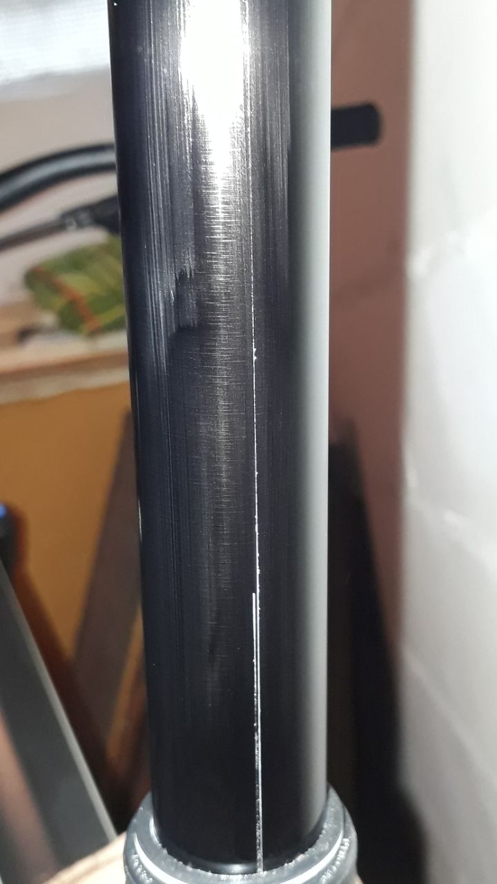

Nach der ersten Testfahrt mit überhaupt einer Dropper kann ich überhaupt nicht mehr verstehen, wie man ohne auskommen kann 😃
Bergab ist mal gleich ne ganz andere Sache...alter was da an Geschwindigkeitszuwachs zu verzeichnen ist.
ABER nach der Tour schaue ich mir die Stütze an und sehe einen eingelaufenen Grat über die ganze hintere Seite. Ist das normal oder ist die Stütze an der hinteren, am meisten belasteten, Führung defekt?

Sollte definitiv nicht sein. Da wandert Dreck etc mit rein. Das ist nicht besonders gut auf Dauer.
Würde ich direkt reklamieren.

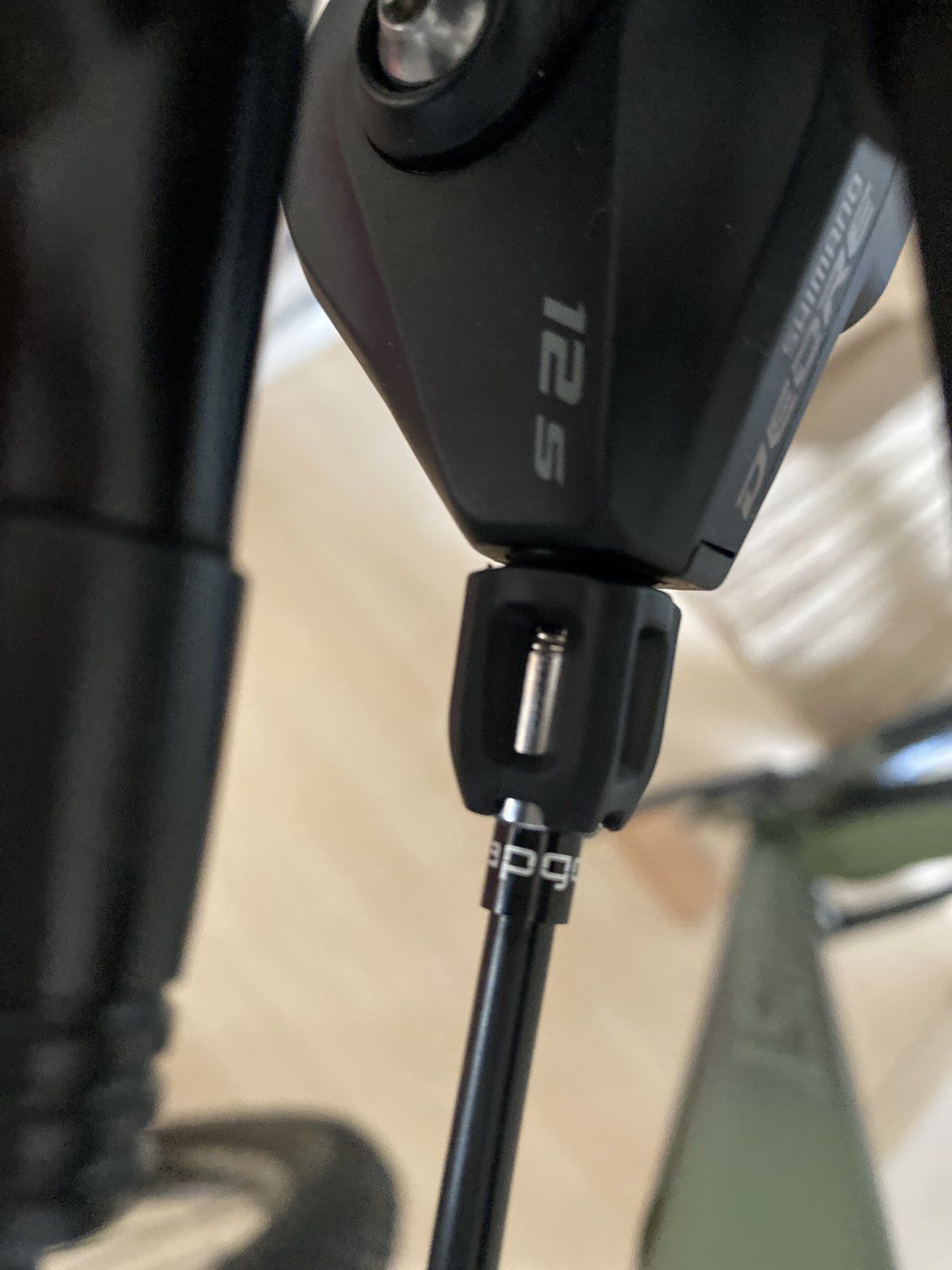

Merci! Ist es normal, dass dieses „Röhrchen“ so locker sitzt, lässt sich quasi fast rausziehen.
Wie löse ich am besten die Abdeckung, möchte Sie nicht kaputt machen ? :)
Das ganze Teil Richtung Lenker schieben.
Aber als Vorwarnung: Am Anfang ist es vielleicht schwierig, das Teil wieder richtig drauf zu bekommen.
Wenn man nicht alle 3 Punkte gleichzeitig rein bekommen, kann man erst unten, dann mitte und als letztes oben machen. Man hat da etwas "Spiel", also z.B. wenn unten gerade so drin ist, kann man die mitte gerade so noch ansetzen.
Also wenn nur oben locker wäre, braucht man es nicht ganz raus nehmen.

Ja genau, der unterste Stopfen. Ist mir erst nach der ersten gründlichen Reinigung aufgefallen, keine Ahnung obs dadurch entstanden ist..
Danke dir, schaue ich mir dann mal an, wusste nicht dass man die Abdeckung verschieben kann :)

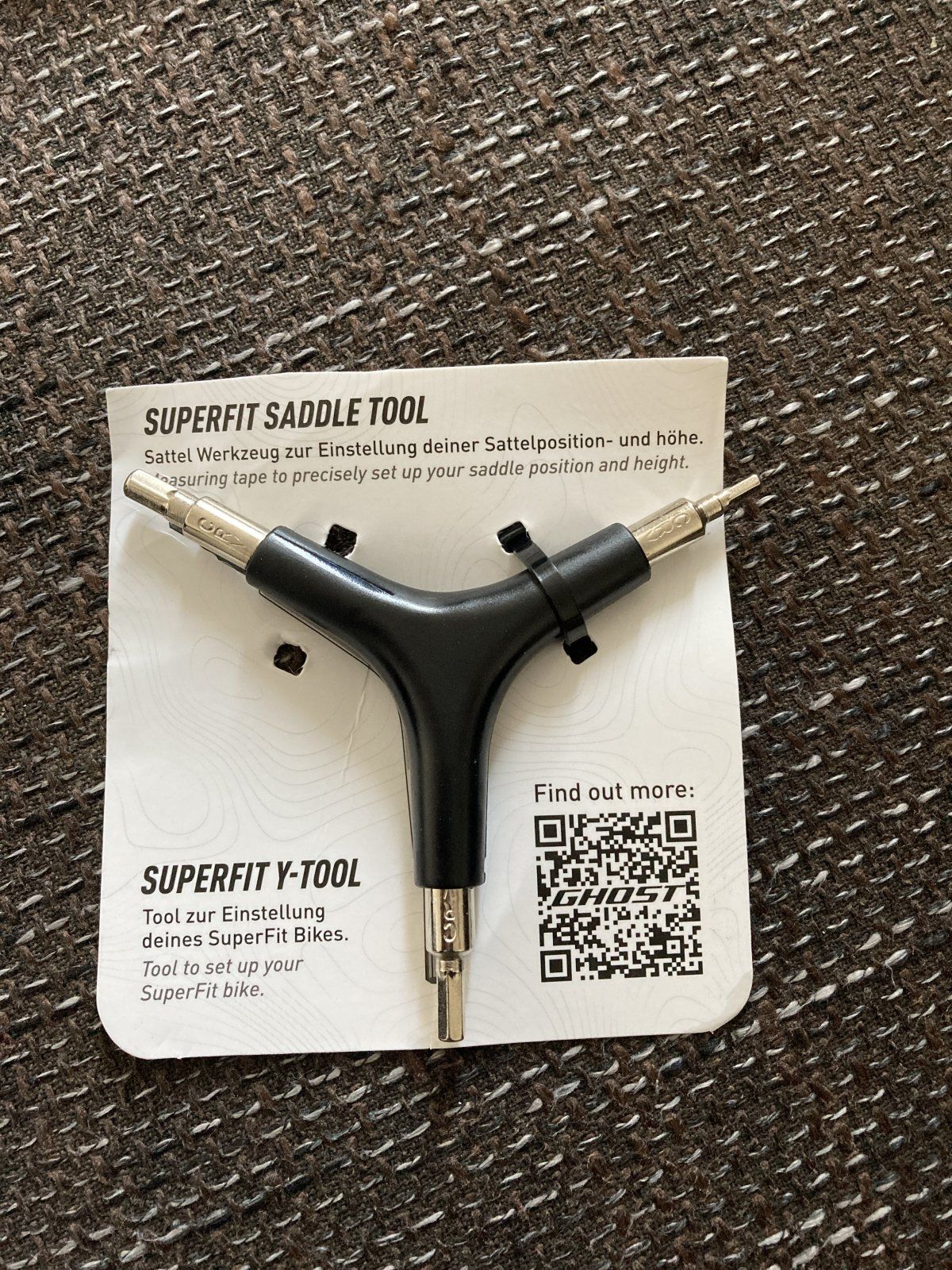

Da fällt mir doch grad noch eine weitere Frage ein. Ich wollte den Sattel breiter machen und der Händler hatte mir lediglich das Y Tool mitgegeben. Da fehlt doch noch ein weiteres Tool, oder ?
Soll ich den Händler anschreiben, oder hat dieser aus Kulanz mir ebenso das Y Tool mitgegeben, sodass ich es mir auf eigene Kosten nachkaufen muss und ich nicht dazu berechtigt bin, dies zu fordern. Schon ein wenig ärgerlich, sieht so aus, als hätte er es oberhalb angeschnitten. Ist mir vor Ort nicht aufgefallen..
