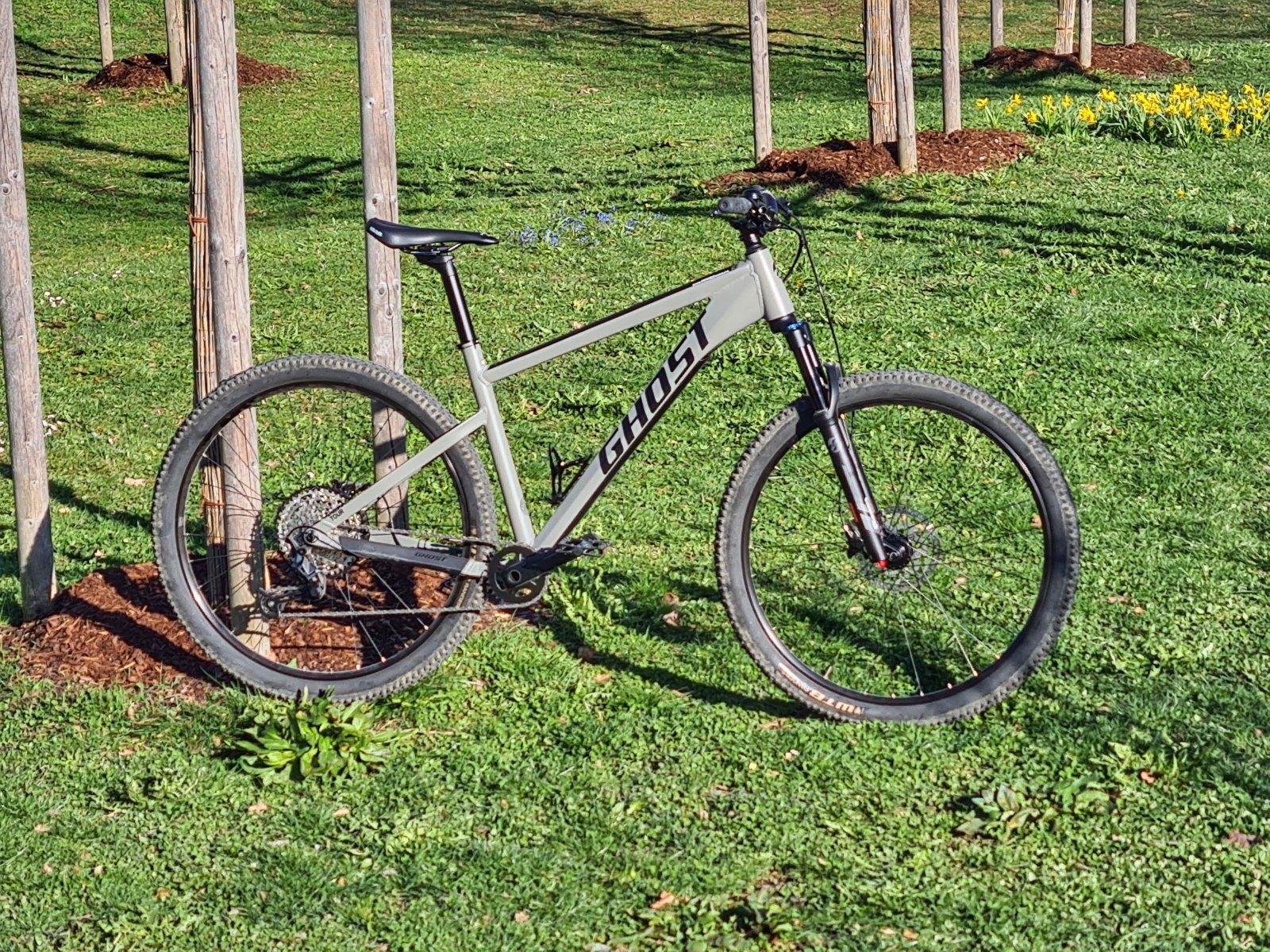

Ich hab genau deine Abmessungen und bin die Tage auf dem Nirvana XL vom Sohn von meinem Mädel gefahren. Hier ein Bild, jedoch ist hier noch auf Sitzhöhe 72cm eingestellt, du / ich wir brauchen 77,5cm.
Das XL ist lang, aber wie man auf dem Bild erkennt, die Front ist sehr hoch. Dies empfinden viele als angenehm, man sitzt "etwas gestreckt" greift aber nicht tief nach unten. Die Front ist deutlich tiefer beim L.
Nivana L 656 Stack und 27mm Riser Lenker
Nivana XL 670 Stack und 40mm Riser Lenker
Einfach gesagt ist in der niedrigsten Position die Front vom L um 27mm tiefer als beim XL.
Ich persönlich sitze gerne etwas gestreckt, ich möchte Druck aufs Vorderrad bringen, deswegen ist mir die Front am Nirvana XL mit allen Spacern unter dem Vorbau bereits zu hoch.
Ich mag es nicht "eingepfercht" auf dem Bike zu sitzen, ich will mich bewegen können.

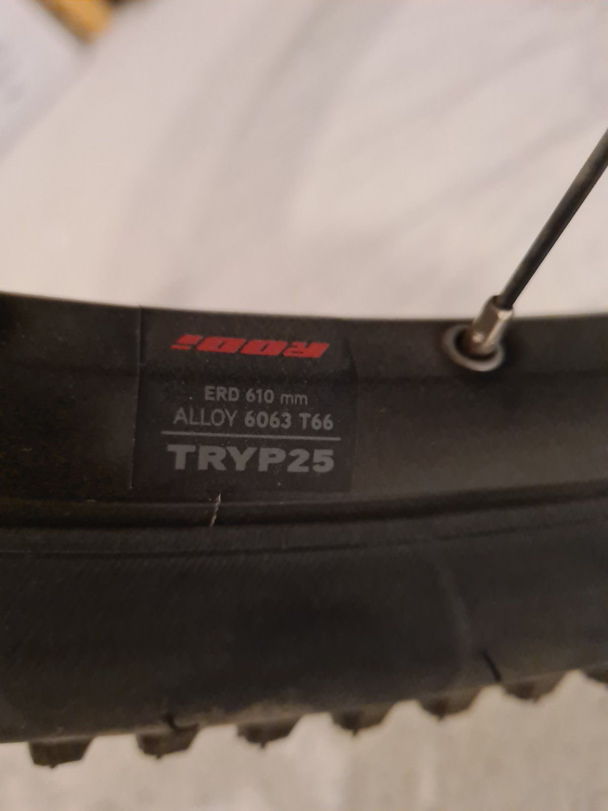

Kann mir jemand sagen welche Felgen-Innenweite das Ghost Nirvana Tour Advanced 2020 hat?
Ich glaube 25mm... Aber sicher bin ich mir nicht, und ich finde auch keine Angaben auf der Herstellerseite.
