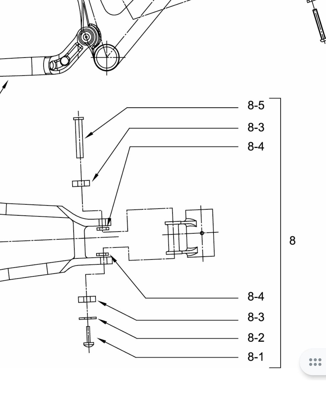

ich habe mir ein altes Giant NRS XTC Mammoth (26 Zoll, Rahmengröße S) für meinen Sohn ( 35 kg, 145 cm) geholt. Das Fully fährt sich super, der Kleine freut sich und der Preis war super. Jetzt habe ich aber ein Problem mit einer abgerissenen Schraube. Ich habe dazu Fotos gemacht. Ich habe das Internet durchforstet und bin nicht wirklich fündig geworden.

Welche Schraube ist es denn? Die vom schwingenlager hinter dem tretlager? Zumindest ist die in der Zeichnung abgebildet. Oder?
Ansonsten beim giant Händler vorbei schauen. Der kann dir das Baujahr über die Rahmen Nummer eventuell rausfinden
Oder du bestellst das kit auf Verdacht und schickst es halt zurück wenn es nicht passt

Der verlinkte Lagersatz wird eher nicht passen.
Wie es für mich aussieht ist da die Achse vom Schwingenhauptlager defekt. Es wird, vorsichtig gesagt, wohl schwierig werden, für einen über 20 Jahre alten Rahmen noch Ersatzteile zu bekommen. Da müsste schon ein alter Giant Händler noch eine Kiste im Keller vergraben haben...
Ansonsten wäre noch nachbauen eine Option. Wenn da nur das abgebrochene Gewinde der Schraube drin steckt könnte man das auch evtl. ausbohren und einfach eine handelsübliche Schraube verwenden.

Danke für eure Antworten! Ich hatte schon die oben verlinkten Ersatzteile von Giant bestellt, allerdings über den freundlichen lkalen Fachhandel mit der Option auf Rückgabe. Nach einer längeren Coronapause könnte ich mich heute endlich darum kümmern. Wo vorher zwei Teile waren, die mit einer kleinen Gewindestange verbunden waren, ist jetzt ein langes Teil, in das ich eine Schraube mit Locktide einschrauben könnte. Ich hatte mich schon darauf eingestellt, eventuell das neue lange Teil etwas abzuschleifen oder zu halbieren, aber so hat es problemlos funktioniert. Alles gut eingefett und jetzt geht das wieder so, wie es soll.
