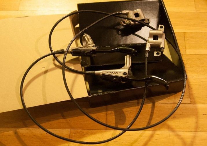

Ich versuche es hiermit; kann die günstige Bremse aber heute abend auch vorab inspizieren und kenne zwztl. die HFX Problemstellen.
Hayes HFX-Nine 2003/4

Also war die logische Folge - ohne weitere Kenntnis der ominösen MTB-Bremsenmaterie/meine Erste- erst einmal zu versuchen, die verantwortliche Cent-Dichtung zu finden und, nachdem sich das recht problematisch anschickte, nach originalem VollErsatz zu suchen. Schließlich hat sich die zuverlässige Nine damals wie geschnitten Brot verkauft und: das Teil ist wertig und servicefreundlich.
Treffer: Im NachbarKiez gab es die kompl. V+H Bremse, angeblich kaum gelaufen vom 4.Rad, seit Jahren nur noch gelagert, Top Zustand, Top Funktion.... für schmale 30 Taler.
Mir erschien das, noch gibt es zum Vergleich nämlich div.Hayes E-Teile in div. Apotheken, angemessen günstig. Also aufs Rad bzw. was gibt es Schöneres als ein (lohnendes) Ziel?

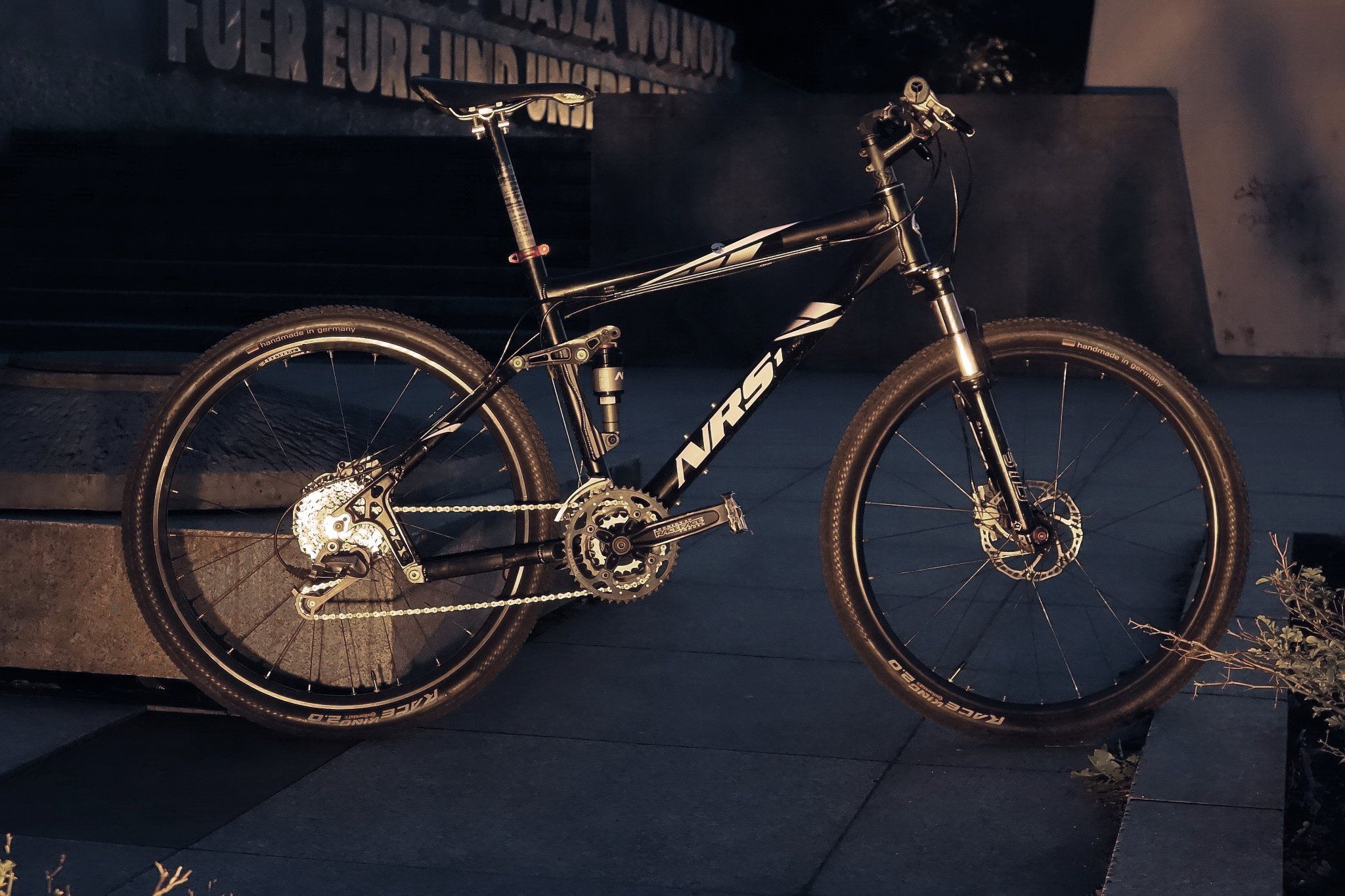

Optisch gecleant (u.a. Decals) und weiter deutlich an Gewicht verloren, wird das Gigant langsam wie gewünscht: more dark`n`sexy.
Und mit einem Male ist das NRS unter die magischen 12 Kilo gerutscht: Hauptverantwortlich die ollen Shimano-203er ( s.w.o.) und die ust adipösen 2.4-Drahtreifen. Mit den 2.0er Supersonic Kings -dem vllt. besten Stadt/Umlandreifen unter diesem Mond- kein Wunder.
Leider ist das keine Pelle für den dornigen Kreuzzug. Das werden wohl Mountain King in 2.2 und damit wären die U-12Kilo dann auch wieder Geschichte.
Aber solange ich damit Großstadt und Park bügle...

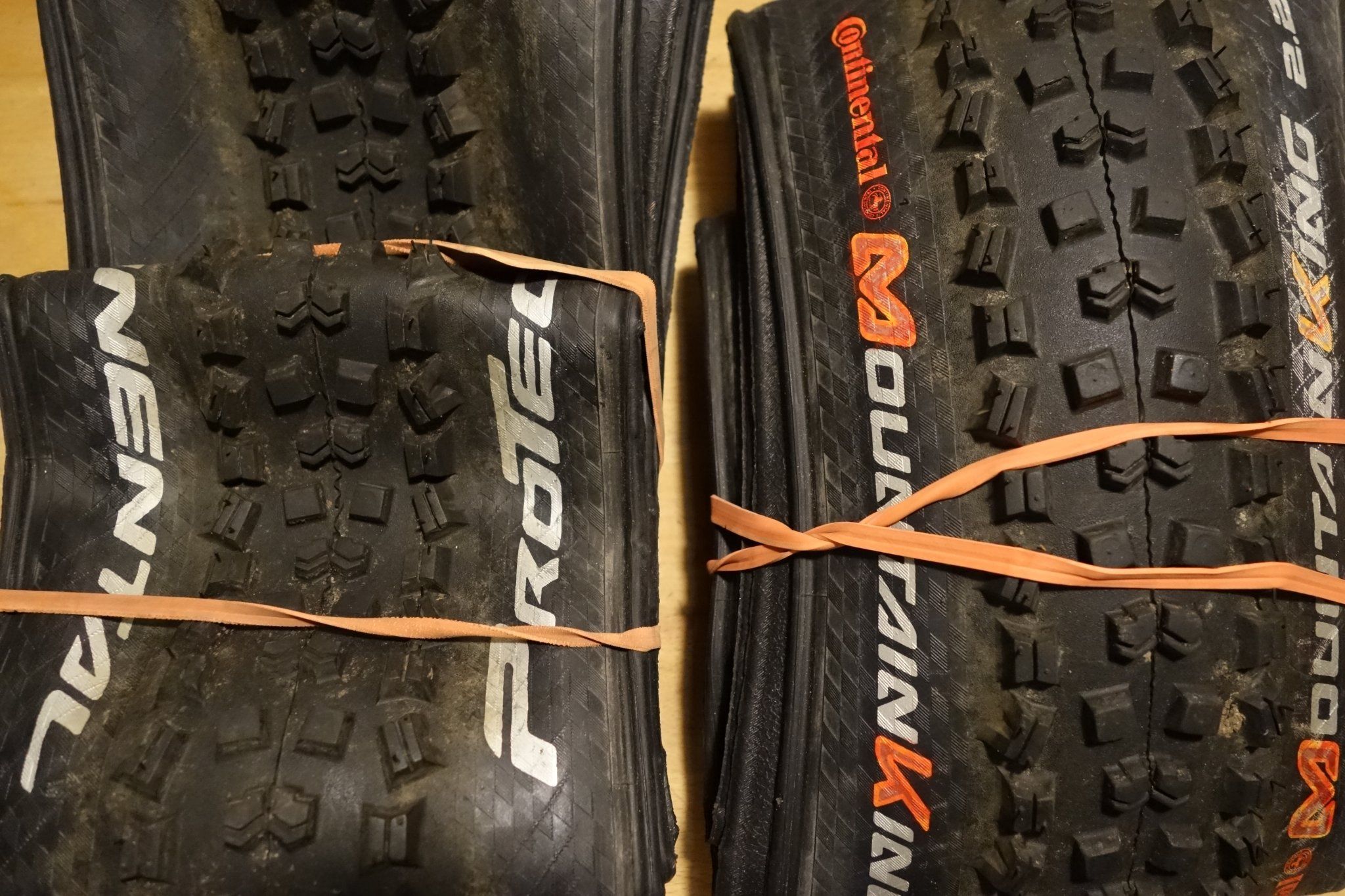

Die Frage nach den Reifen wollte ich hier nicht stellen. Das Forum ist voll, alle von ihren Reifen überzeugt, beinahe jeder hat auch mal Pech gehabt...
Bevor das also religiös & sektiererisch -über Seiten gar- ausartet, macht man sich doch besser die Mühe und liest sich mit Abstand und dem gesetzten Plan im Kopf quer durchs Netz, bis der Schädel raucht / Gummi qualmt.
Fazit:
Allein schon wg. der leckeren Tapas nicht neu bzw. deutlich günstiger als der stattliche NP, gerade einmal eingefahren, Made in Korbach und da war doch noch was von wg. Ressourcen und so.
Der Bergkönig II. ist in der Protectionausführung zwar nicht der leichteste -gemeinsam bringen die 2.2er Pellen 1280gr auf die Waage- dafür sind die zahllosen positiven bis überschwänglichen Meinungen im Netz nicht zu überlesen. U.a für solch -trocken, steinig, dorniges- Terrain soll er ein mächtiger Herrscher sein.

Ich werde wenn da wieder eine Neuanschaffung ansteht auch zu Contis Protection greifen. Bei den Supersonics gucke ich eher krampfhaft weg. Als großer und schwerer Fahrer traue ich den Leichtbaupellen nicht.
Und das Gewicht halte ich für moderat. Toller Reifen, tolles Bike, Tolle Tour wirds werden!

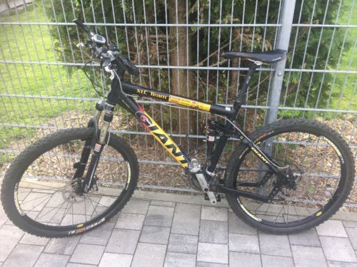

Mein 2003er NRS1 und hier nun das o.a. 2003er XTC Team.
Die Suche war noch bei Kleinanzeigen gespeichert und als ich das Teil vor drei Tagen entdeckt hatte, habe ich die Kaufempfehlung prompt weitergegeben. Und weil mein Kumpel zwztl. eingesehen hat, dass er wohl doch mehr als ein CantiHardtail benötigen wird und zwztl. weiß, wie sich so ein NRS fährt (+ einen personal nrs mechanic quasi in petto), hat er ebenso prompt eingekauft.
Und auch hier heißt es nun wieder auf Holz klopfen: Hermes...
Giants MTB Peak 2003
Das XTC Team gab es nur als Rahmenset mit Wunschkomponenten.
Verbaut ist hier nun eine kmpl. 2003er XT (Bremsen, Shifter, Schaltwerk,UW, Kurbel, Scheiben, Naben) mit UST-Mavics, einer RS Duke SL vorn und einem Dual SID (hier befürchte ich aber Not und schaue bereits nach geeigneten 165er Dämpfern) hinten.

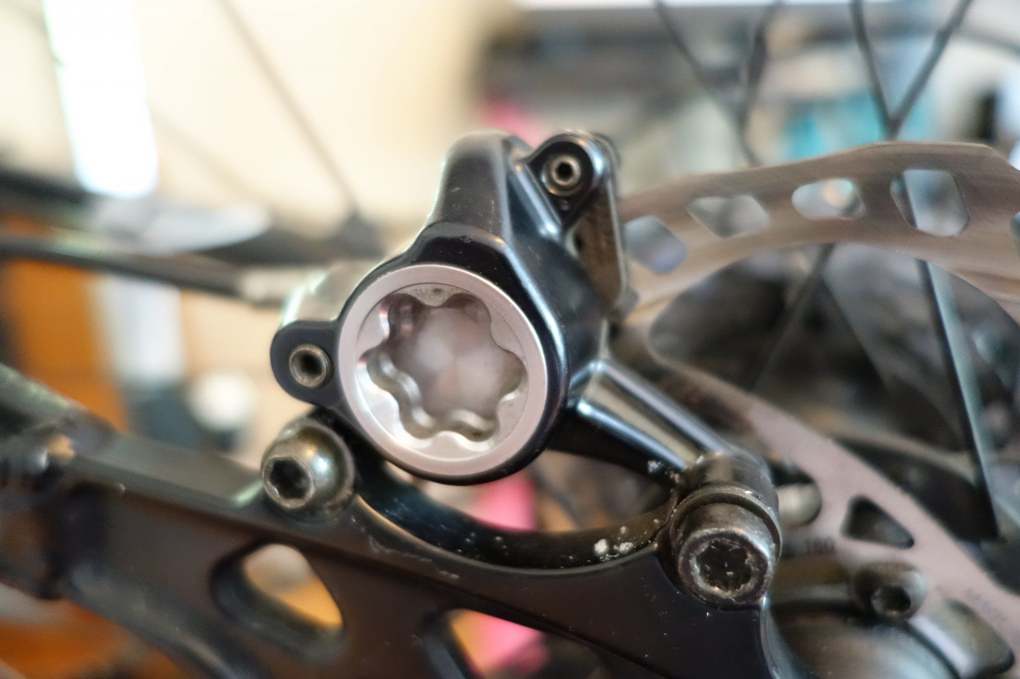

Hatten wir das leidige Thema Bremsen schon?
Tatsächlich?
Egal! Ist schließlich ewig her, da roll ich die Sache eben nochmal auf.
Auch darum:

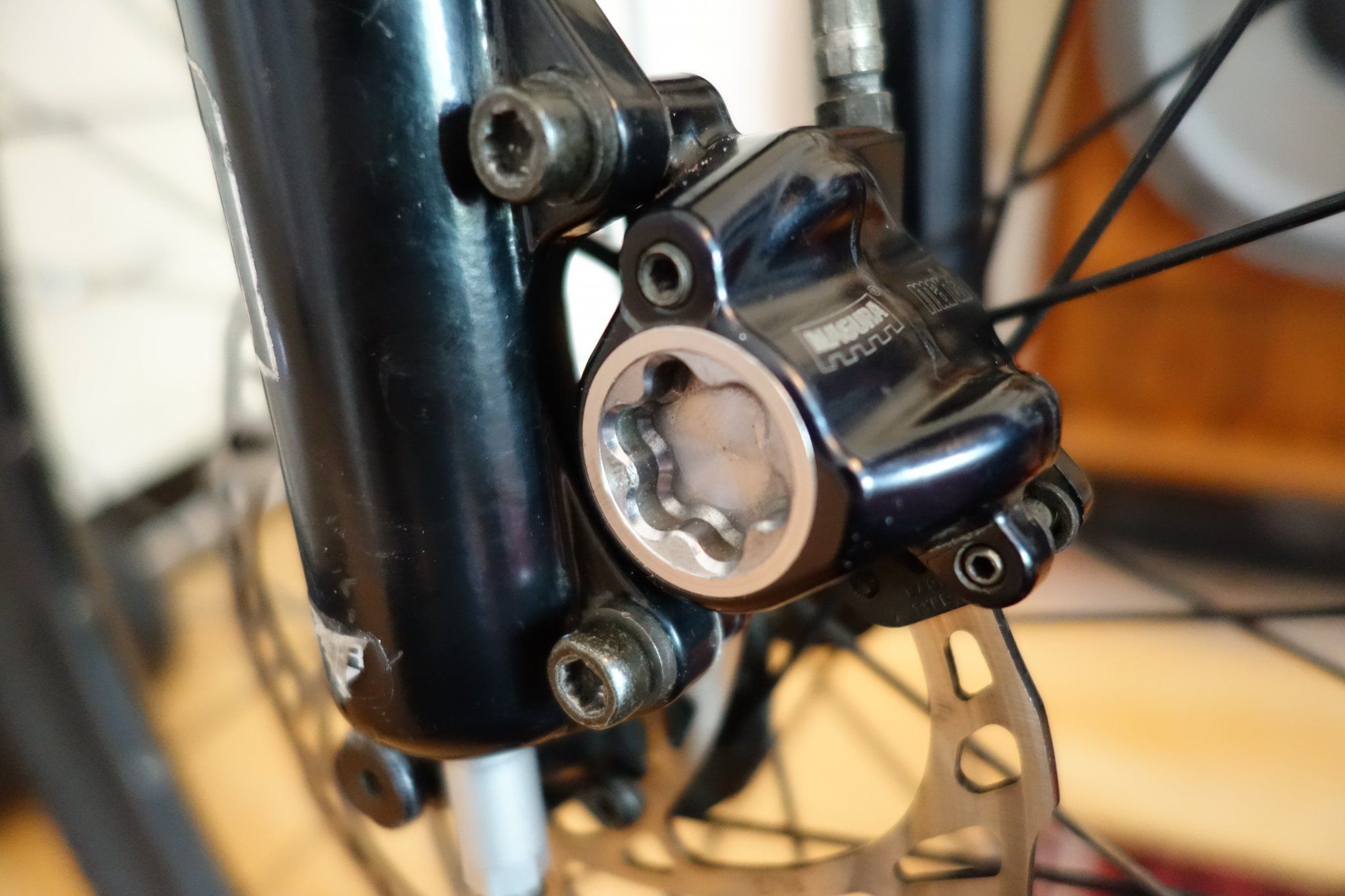

Die Hayes wollten einfach nicht wie erhofft und haben sich mit den dicken Magura-Scheiben + neuen Belägen partout nicht frei justieren lassen wolllen. Igendwann hatte ich es dann endgültig satt. Allem Trotz zum trotz.
Das passt -wie anfänglich befürchtet- nicht richtig bzw. die originalen Hayes Scheiben sind wohl nicht umsonst den Ticken dünner.
Anyway; beide Hayes Bremssätze inkl. Serviceset waren binnen Kurzem weitergegeben und ebenso fix war hier im Basar ein Satz Martas eingekauft.
Diese benötigen neben ein wenig Liebe (sitzen Magura-Hebel eigentlich immer so klapprig?) und Service, neue Beläge, die Leitungen müssen kürzer...
Das große Rätsel ist für mich allerdings noch die fehlende Justagemöglichkeit:
Die Martas passen in Verbindung mit den 160er Scheiben, hinten wie vorn, nämlich ohne Langloch-Adapter plug&play an die IS-Bohrungen.
Geht das schon irgendwie (z.B. U-Scheiben) oder muß ich jetzt erneut alles umstricken?
Das funktionierend hinzubekommen wär schon klasse.
Die Martas passe perfekt ans Rad, die adapterfreie Lösung ist selten stimmig und mit den gesparten ca. 250gr! bleibt das NRS voraussichtlich sogar mit den Mountain Kings unter den magic 12kg.
