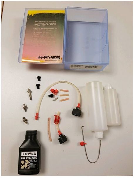

Die Hayes soll schließlich noch komplett zerlegt, gereinigt und neu befüllt werden.
Beides via Kleinanzeigen für entsprechend kleinen Preis gefunden.
Ein 32er KB und auch die nötigen Scheibenadapter sind geordert. Originale Nos Hayes bei Ebay für schmale €4.

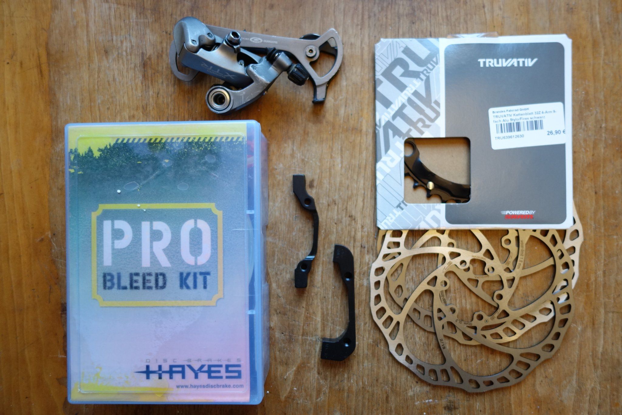

Und als ob ich es nicht schon (#36) geahnt hätte; die 2mm Scheiben der Magura schleifen an den Klötzen. Das ist nicht durch Verschieben der Sättel hinzubekommen. Die Bremsklötze müssen etwas zurück.
Hat jemand einen `schnellen Tip oder muß ich nun zum großen Bleeding?
Zum Glück war die Post superfix und auch des Hayes-Kit lag bereits heute im Kasten.
Oder aber macht das alles keinen Sinn, weil ich 2mmm Maguras überhaupt nie ordentlich in die Hayes-Sättel bekomme?

Am Ende war Luft genug; nur schliff die Magura noch gelegentlich. Deshalb waren die wohl so günstig. Aber man konnte gut erkennen, wo die Acht sitzt und das dünne Material mit ein wenig Muskelkraft vorsichtig zurechtbiegen.
Bingo. :i2:
Hayes HFX Nine, Magura Storm SL.2

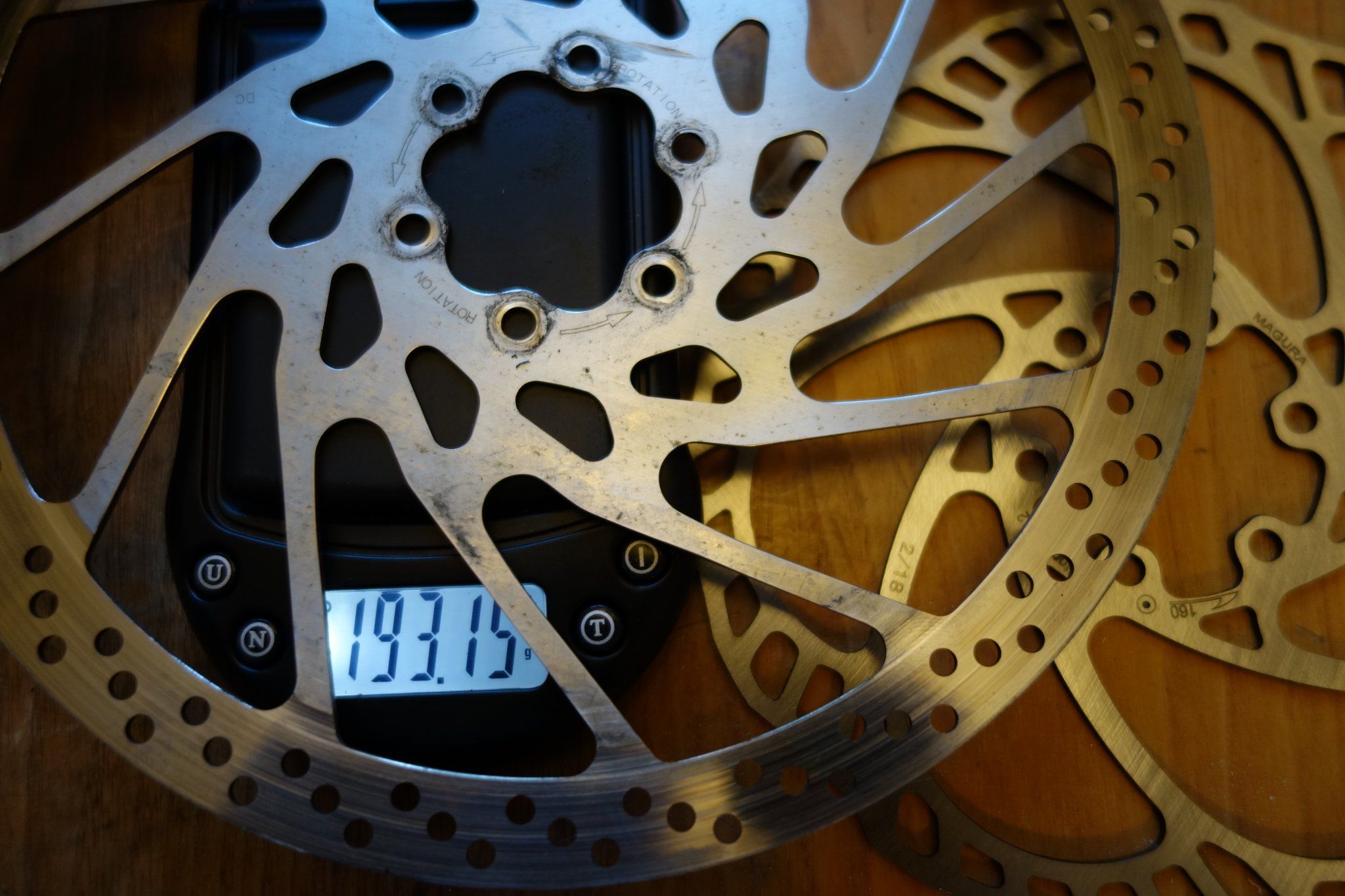

Eigentlich kein Grammfetischist hat mich doch einmal interessiert, was das an Speck bringt.
Die 160er Storm haben zusammen keine 200gr+ neue Adapter 40gr.
Die 203er Shimano zusammen beinahe 400gr + olle Adapter 80gr.
Minus 240gr. Wow!
Shimano 203mm

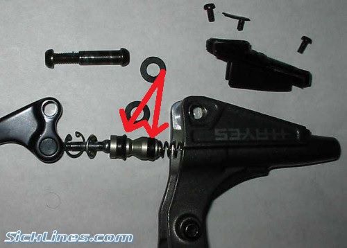

1) Der Geber für die HR-Disc ist wohl nicht ganz dicht. Einer der beiden Dichtungen hat wahrscheinlich drangegeben. Und wenn es erst einmal mit so einem Gummi zu Ende geht, kommen ganz bald ...Grrrrrrrrrrrrr.
