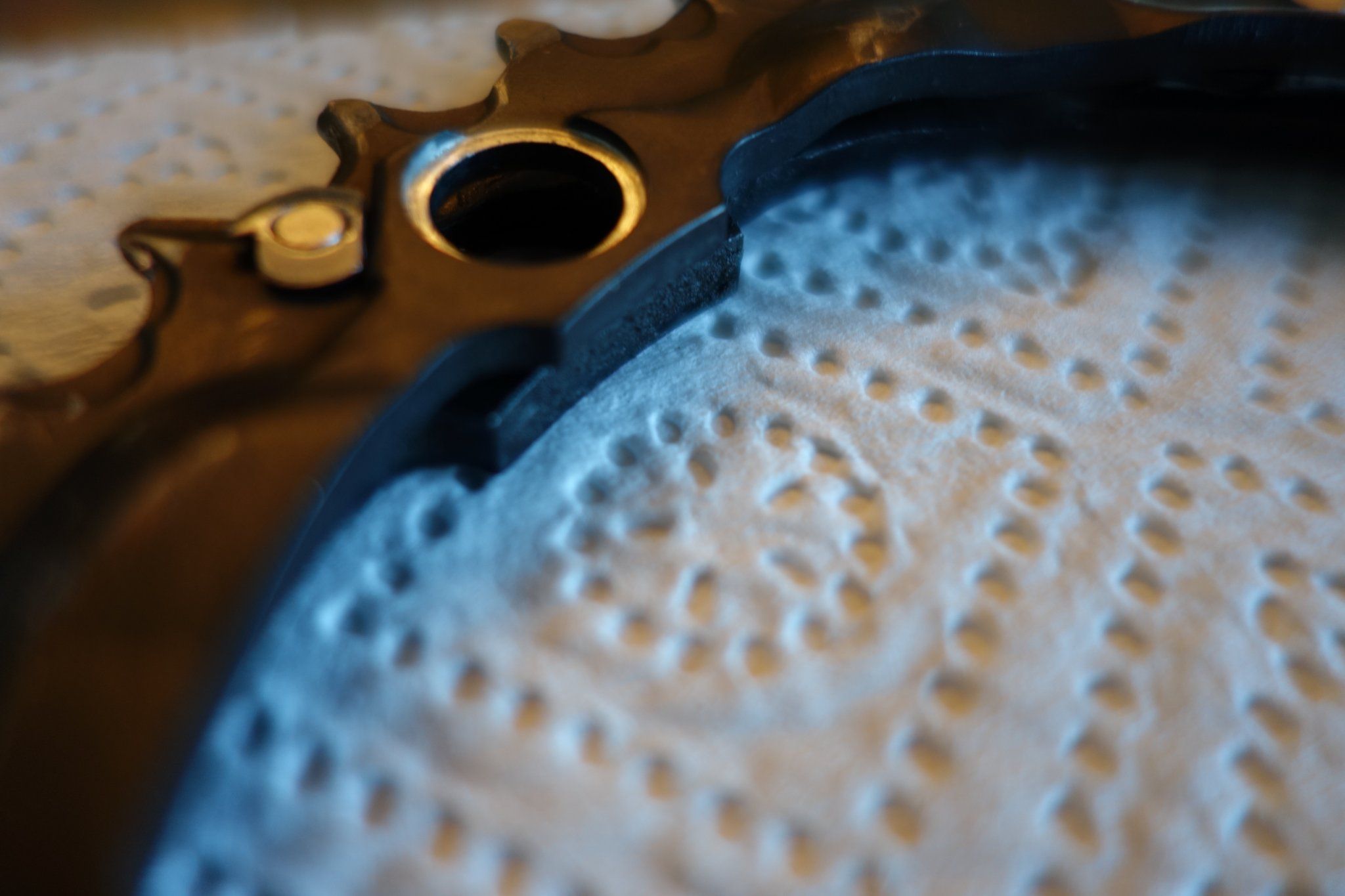

Hier, die Shimano (SG-X 9fach) liegt auf der ollen RF, das eigentliche Passproblem.
:ka:
Wie gesagt; ein anderes 32er Shimano KB (9fach) passt problemlos.
Leider leider rutscht auf dem die neue Kette.
Diese KCM (9.93) scheint mir ein echtes Mimöschen, selbst auf der eigentlich guten 750er Kassette (mit 771 Verschlußring) rutscht sie bereits gelegentlich. :aufreg: Da macjt es wohl mehr Sinn auf eine gebrauchte Kette mit Restleben zurückzugreifen.

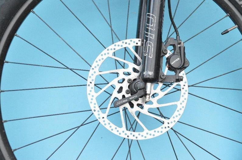

Danke Frank: Ha, wußte ich doch, dass ich das Hayes-Detailbild noch gebrauchen kann. Ohne einen einen neuen Adapter (IS 2000?) wirds wohl nix mit 160:
Passt das ggf.?:

Sollte zumindest am Vorderrad passen. Komisch, der sieht schon leicht anders aus als der Adapter von Rose/Shimano. Die Dinger sind doch nicht auch herstellerspezifisch?
Für hinten brauchts dann anscheinend einen anderen Adapter. :ka:

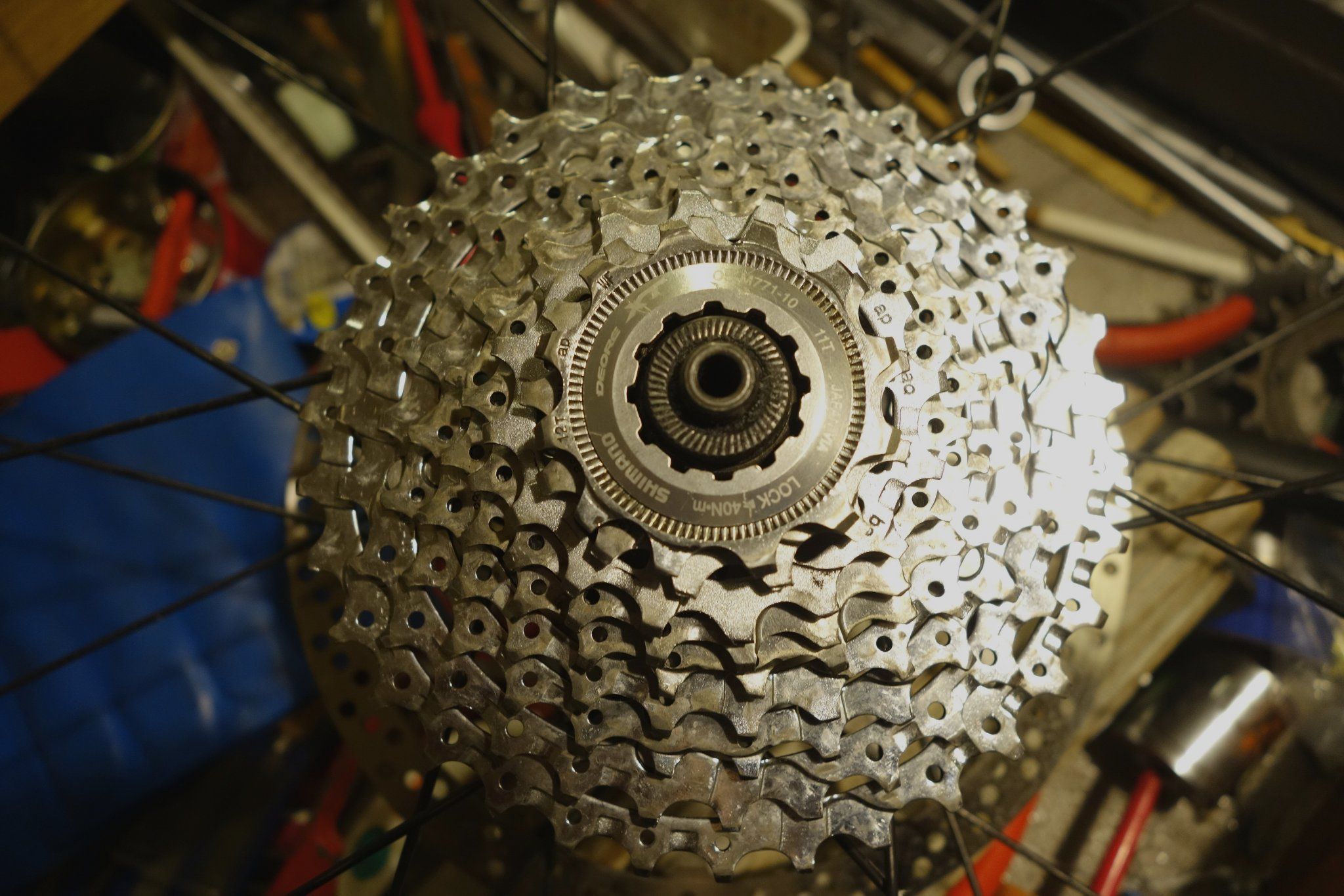

Egmond, Du hast da auf Deiner Kassette ein 12er Abschlussritzel und darauf einen Verschlussring für ein 11er Abschlussritzel. Ist das gut?
Tja; da werde ich wohl noch ein bißchen Brake-Forschung betreiben müssen.
Hier die Front und ich versteh jetzt auch nicht, warum man fürs HR wieder einen anderen Adapter benötigt:

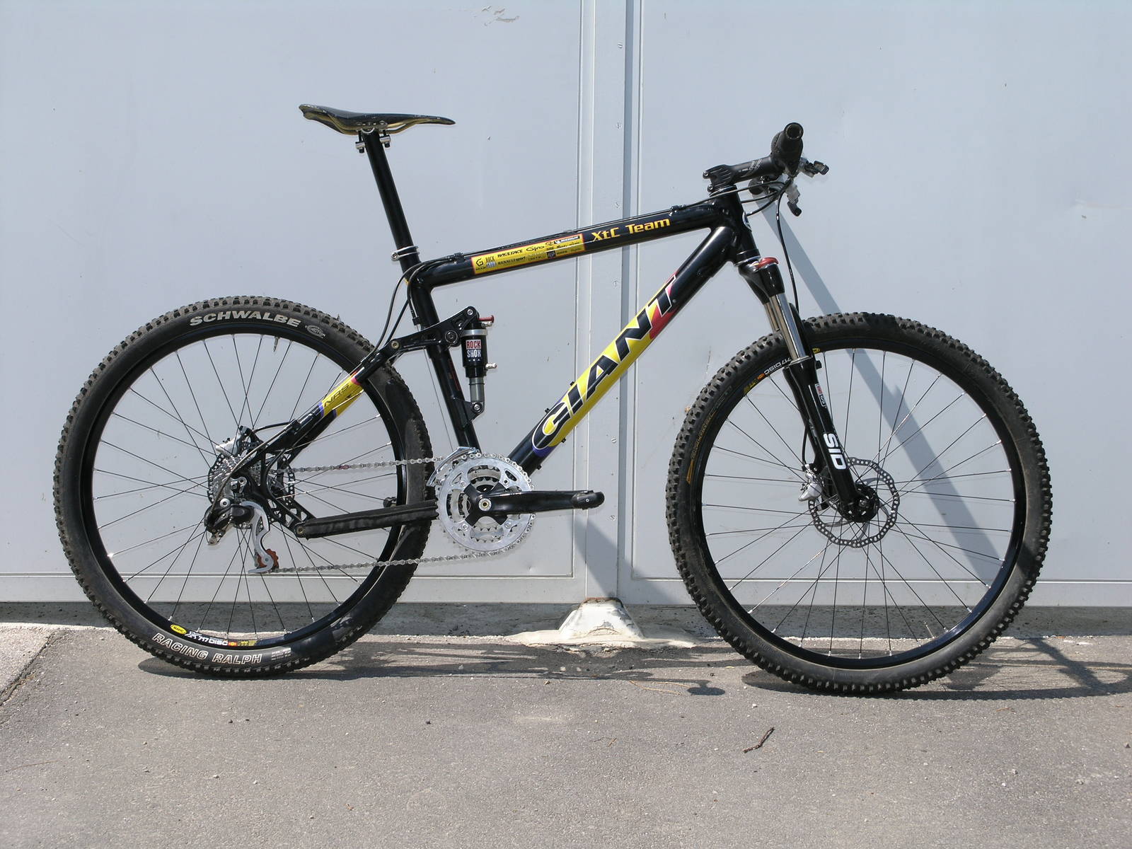

Schön wären filigrane Scheiben, wie beim dem tollen XtC-Team von #1.

PS: 771er Abschlußring: Gewichtstunig!
Im Ernst: ich hatte den eben da und keinen 750er weit und breit. Was wirken da seitlich schon für Kräfte...
