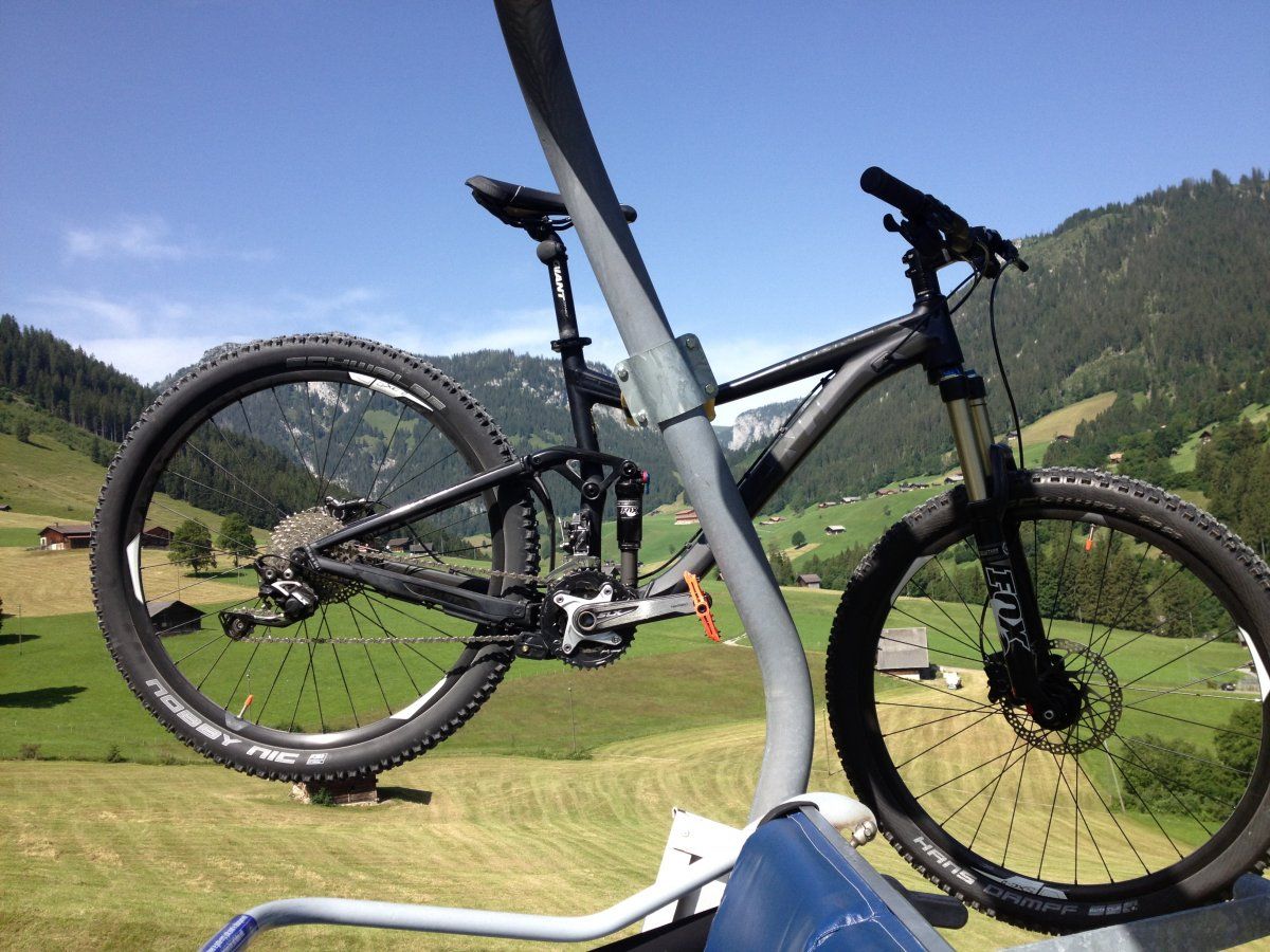

Hi all... bin neu hier.
Erstmal mein bike (Giant Trance 27.5 2 / 2014)
Meine Frage:
Das Lager der Kasette (das Ding das beim "Nichtpedalieren" klick klick klick macht) ist defekt. Weiss jemand woher ich ein neues bekomme, das eventuell sogar besser ist als das Standardlager und das ohne Modifikationen passt?
Mir ist auch aufgefallen das das Lager im Vergleich zu anderen Fahrrädern sehr leise klickt, würde ein lauteres bevorzugen :).
Besten Dank schon mal für eure Tipps...
Das Teil was du suchst nennt sich Freilauf ;)! Womit ist die Nabe ( das teil in der Mitte vom Laufrad wo die Speichen drin stecken ) denn gelabelt?
Erst mal danke, bin fahrradtechnisch kein Exterte :D (wie du vielleicht bemerkt hast)
Das Teil ist Original... also...
Nabe: Giant Tracker, sealed bearings [F] QR15 Thru-Axle, [R] 135x5 QR
Kassette: Shimano HG62 11-36, 10s
