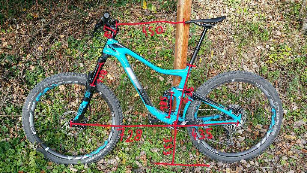

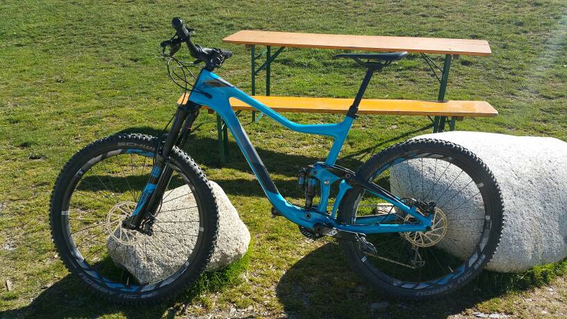

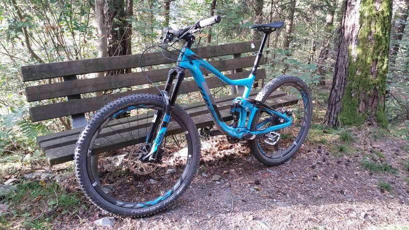

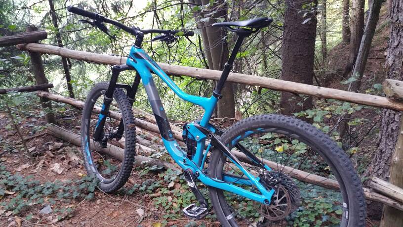

So ich bin heute mal das 2017 Trance Advanced in Medium und Large gefahren:
links das 2017er in Medium, rechts mein 2015er Trance SX in Large, beide auf meine Sattelhöhe eingestellt. Das 2017er M kommt mit einer 125mm Stütze sowie 60mm Vorbau/750mm Lenker. Ich fahre am SX eine 150mm Stütze sowie einen 50mm Vorbau/70mm Lenker.
Von der Geometrie her hat der 2017 Medium Rahmen bei gleichem Stack (ca. 590) 10mm weniger Reach als der 2016er Large Rahmen, daher finde ich den Vergleich auch so interessant.
D.h. wenn man bereit wäre einen 10mm längeren Vorbau als am alten Large zu fahren könnte man jetzt statt dem L ein M fahren und hätte superb viel Schrittfreiheit.
Das 2017er Large hatte ich vorher über die gleiche Strecke gejagt (1700hm) wie mein 2015er SX und bin mit dem Setup nicht wirklich gut klargekommen. Der Rahmen ist deutlich höher geworden und hat jetzt enorm viel Stack (hab den Vorbau 20mm runter gesetzt), dazu kommen noch ein langer 70mm Vorbau und der obligatorisch schmale 750mm Lenker sowie der merkbar steilerere Lenkwinkel.
(Das Photo ist kurz vor der Abfahrt entstanden daher ist die Stütze im Rahmen komplett versenkt)
Der Medium Rahmen fühlte sich etwas besser an aber irgendwie habe ich mich weder auf dem Medium noch auf dem Large schlussendlich wirklich wohlgefühlt.
Man muss dazu auch sagen dass ich mit 180cm/88cm ein Langbeiner bin, Leute mit anderen Proportionen könnte die neue Geometrie aber durchaus entgegen kommen.

Du bist da noch extremerer Langbeiner als ich (183/87). Sehe ich genauso wie du, daß dir/uns das 15/16er Trance besser passt. Sowohl was Oberrohr als auch Reach betrifft, genauso der Stack. Problematisch, wenn man die Spacer über den Vorbau setzt, dann wird der Abstand Sattel zum Lenker noch länger.
Kannst du was sagen zu Trunnion Mount/Super Deluxe vs M+?
Dämpfer im 2017er Trance ist ein 185 / 52.5 (eigentlich eine Frechheit nachdem es im metric Standard doch nur mehr 50mm oder 55mm Hub bei 185mm EBL geben sollte!)
Beim rauffahren hatte ich auffallend starkes wippen (liegt wahrscheinlich daran dass am Advanced 0 eine Sram Eagle mit 34T Kettenblatt zum Einsatz kommt wodurch die Kettenlinie zu hoch ist)
Dämpfer brauchte so 240-250psi (Monarch+ im 2015er SX: 220-230)
Ich hatte den Eindruck dass der Dämpfer generell etwas sensibler agiert, für eine abschließende Beurteilung war die Zeit aber einfach zu knapp.

Als Sitzriese (langer Oberkörper, kurze Beine) bräuchtest du einen Rahmen mit viel Reach aber wenig Stack (da sonst der Lenker zu hoch kommt). Der neue Trance L Rahmen hat zwar 448 Reach aber auch 614 Stack.
Der alte Trance L Rahmen hatte 439 Reach bei 590 Stack. Wenn wir beim neuen Rahmen ebenfalls einen Stack von 590 annehmen (in der Praxis z.b. durch Entfernen aller Spacer unterm Vorbau umsetzbar) ergäbe das bei 67° LW einen effektiven Reach von 448+(24*cos67)= 457
D.h. rein rechnerisch ist der neue Rahmen bei gleichen Sitzrohr 18mm länger und hat weniger "Luft" nach unten was die Lenkerhöhe betrifft. Dies aber mit Vorbehalt denn in der Praxis hat sich der Rahmen nicht um soviel länger angefühlt, dafür aber deutlich zu hoch (trotz Entfernen von 20mm Spacer) ich hatte leider auch einen 70mm Vorbau drauf was den Vergleich weiter erschwerte.
Nachdem ich das neue Trance über dieselbe Strecke gejagt habe wie mein Trance SX kann ich den Bike Artikel so überhaupt nicht nachvollziehen. Das neue Trance fühlte sich mehr wie ein langhubiges Tourenbike an, der Lenkwinkel ist definitiv steiler, nicht flacher (sagt auch Giant so).
Wenn möglich würde ich dir empfehlen den alten Rahmen mal probezufahren, es gibt ja jetzt z.b. das 2016er Trance SX im Abverkauf.
