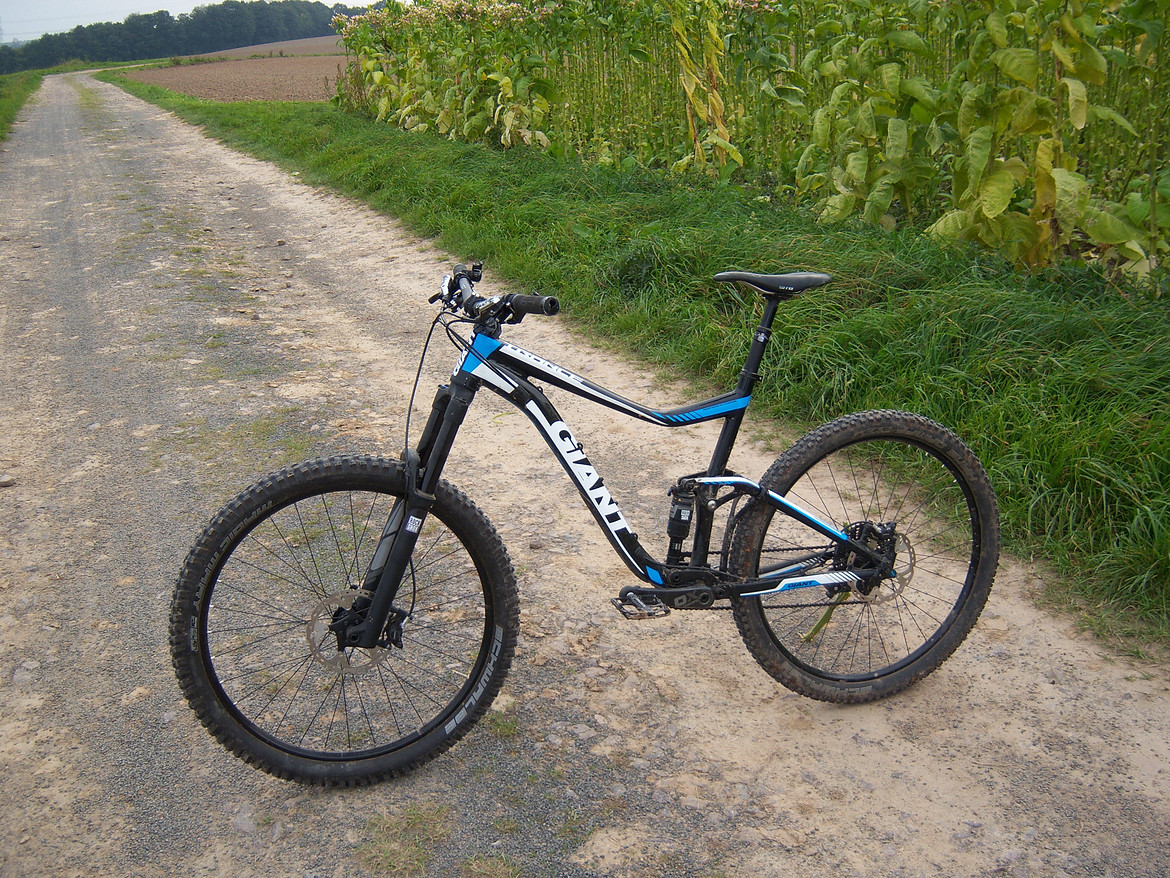

Das Rad sieht stark aus. Wie macht sich denn der Dämpfer? 200x51?
200x57 geht auch mit Umwerfer (Rahmen L). Ist sehr knapp, aber würde passen. Frage ob es sinnvoll ist bleibt, da bei 30% der Sitzwinkel ja noch etwas flacher wird. Am Ende aber wohl reine Geschmackssache.

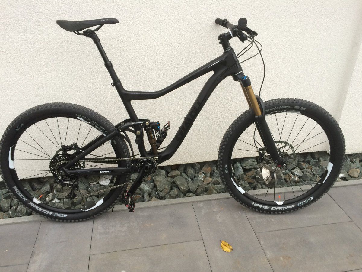

Guten Morgen Trance Gemeinde!!
Bin seit nun mehr 6 Wochen auch stolzer Giant Trance Besitzer. Schuld daran ist Canyon wegen Ihrer unverschämt langen Lieferzeiten und der Bikehändler meines Vertrauens wegen seinem sehr kundenfreundlichem Angebot.
Hatte vorher ein Cube AMS 150 in M (1,86m) mit 100 mm Vorbau. Der Unterschied ist Wahnsinn. Das Fahrrad geht so abartig geil. Sowohl berg hoch als auch runter.
Einziger Wehrmutstropfen die Reifenkombi ist enorm schwer. Das merke ich speziel auf grader Strecke enorm. Aber irgendwo muss der Gripp ja herkommen.
Sattelstütze werde ich vielleicht noch umrüsten da mir die 100 mm gefühlt zu wenig sind aber den Winter über werde ich sie mal weiter testen. Find den Hebel im Vergleich zur RS um Welten bedienungsfreundlicher. Richtig eingestellt lässt er sich super und sicher bedienen. Bei der RS am Cube musste die Hand immer mehr vom Lenker weg gehen.

Ich hatte ihn oben montiert. Rest war kein matchmacker dadurch weit weg vom Griff. Durch die 1x11 ist links jetzt mehr Platz und ich bewege nur den daumen.( nur 90 Grad dann liegt er auf dem Hebel) Dazu kommt das der rs knopf weit rausragt was dazu führte das der daumen immer noch 2 cm vom Lenker Weg bewegt werden musste. Unterm Strich hieß das immer das ich einmal umfassen musste. Das cube hatte formula bremsen und xt Schaltung. Ging also nicht aufgeräumter zu gestalten das Cockpit.
L Rahmen werde aber eventuell noch nen kürzeren Vorbau nehmen da hin und wieder mein ranzen( bauch) am Sattel schleift beim bergabfahren.
Was ich am genialsten am bike finde ist das giant die dämpfertunes an die Rahmengrösse anpasst. Das Fahrwerk ist wirklich auch bei ü100 kg ein Traum.
Noch nie auf was besserem gesessen

der Dämpfer ( normaler M/M Tune), 200x51, mehr Fw brauch ich nicht (normale Trails im Mittelgebirge) geht für meine Begriffe sehr gut. Fühlt sich seit Beginn schön "fett" an, kein durchschlagen, kein unnötiges Wippen bergauf. Nutzt problemlos den ganzen FW, habe jetzt mal probeweise 2 Volumen-Spacer eingebaut, konnte aber noch nicht testen wie es damit ist.
