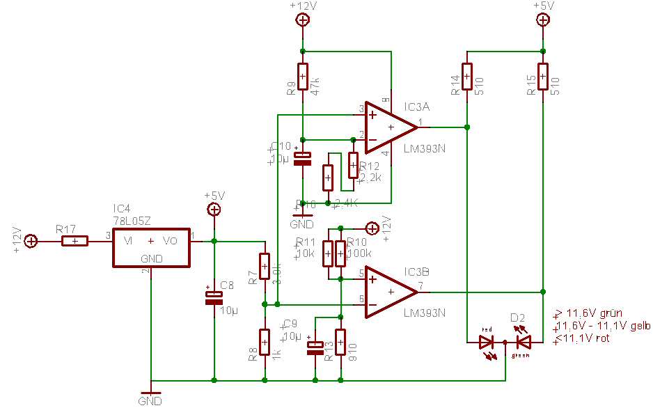

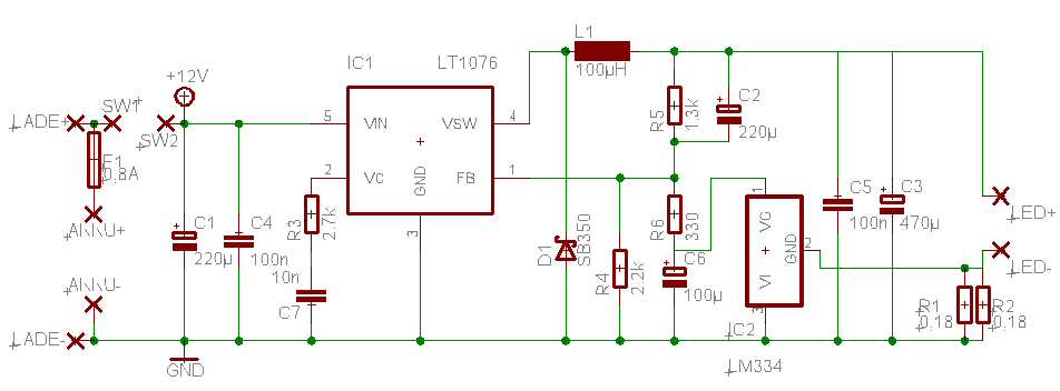

hi! falls es jemanden interessiert. ich habe mal meine schaltung zum betreiben meiner luxeon's (wahlweise 1x 3W oder 2x 3W in reihe) angehangen. zum betrieb ist ein 12V bleigelakku gedacht. wirkungsgrad bei 1x luxeon ca. 70% mit 2 luxeon in reihe etwa 80% bei vollem akku. die leds werden mit einem konstanten strom von ca. 700 - 750mA betrieben. zusätzlich gibt es eine akku anzeige mit einer dou-led. einen teil meiner schaltung habe ich von einer schaltung eines anderen forum-members abgeschaut. allerdings wa da ein stepup-regler verbaut. meine schaltung macht nen stepdown betrieb. bei interesse gibt es auch ein fertiges leiterplattenlayout als eagle-datei.

Hallo JoMi
Bin beim Durchstöbern des Forums auf diesen, doch schon etwas älteren Beitrag gestoßen. Was mich interessieren würde: wie schaut denn der Aufbau für die von Dir angesprochene Version für die weißen Luxeons mit 350mA und die Version für die Star III mit 700mA aus?
Grüße
Jon
Oder hast Du diese dann nicht mehr gebaut?
