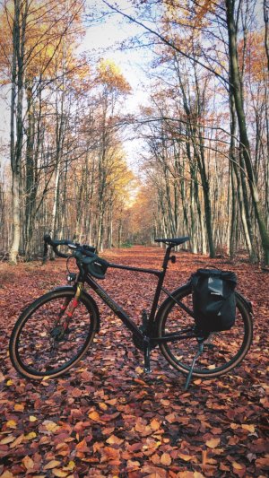

Berichte mal von deinem Empfinden. ich habe quasi die exakt gleichen Maße.

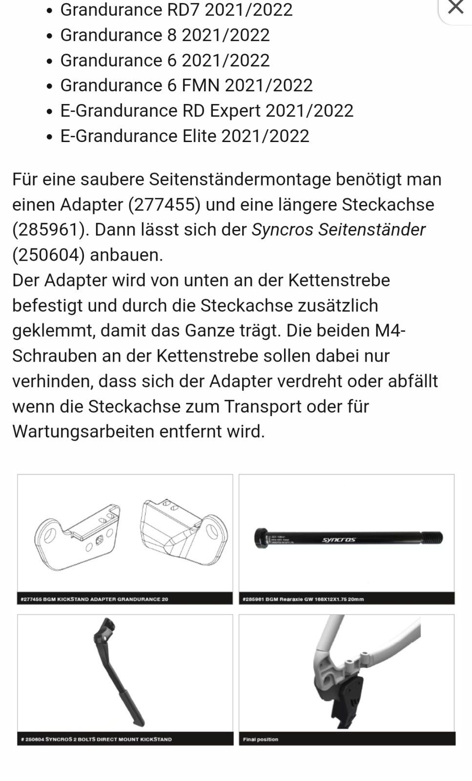

eine Frage zu Deinem neuen Rad und dem geposteten Foto: Welchen Ständer hast DU denn da verbaut. Der einzige Grund, weshalb ich noch zögere mir das gleiche Rad zu kaufen ist, dass es offensichtlich keine Ständerlösung von Bergamont gibt. Kannst Du helfen?
Moin, auch wenn ich mich vielleicht vordrängel, Bergamont hat dazu eine Lösung. In einem aktualisierten Chat zum Seitenständer für das 2021er RD7 schreibt Bergamont dazu und nennt auch die Bestellnummern der benötigten Teile (Ständer, Adapter, längere Steckachse). Diese Dinge hat auch mein Händler bestellt. Den Chat findest du hier bei MTB bei den Herstellerforen. Einen Screenshot hänge ich schon mal dran.
LGAnhang anzeigen 1591840
Genau, das sieht nach meinem aus. Das Teil war im Laden schon dran. Ich hätte es gar nicht von mir aus gekauft. Inzwischen weiß ich ihn zu schätzen.

Ich finde, das sieht doch sehr passend aus 👍

Den Ständer für das RD 7 hatte mein Händler übrigens binnen zwei Wochen von Bergamont erhalten. Der Adapter soll diese Woche eintreffen und die lange Steckachse im Februar. Da kann ich ja jetzt ganz locker drauf warten. An beide Schutzbleche habe ich von SKS Schmutzfänger (heißen da Spoiler) angebracht, vorn den länglich-schmalen und hinten den kurzen mit Knick. Die sind an allen Rädern in der Familie dran.

Die 4 mm längere Hinterachse war nun doch früher beim Händler eingetroffen, und so konnte ich heute den Seitenständer montieren. Das ging schnell und war recht einfach. Wie das ganze Rad ist auch der Anbau des Ständers schon fast Luxus (Achse 25, Adapter 39,95 und der Ständer selbst 22,95 €). Da ist der Adapter in Kleinserie ja schon beinahe ein Wertgegenstand. Ich beklage mich also nicht!
