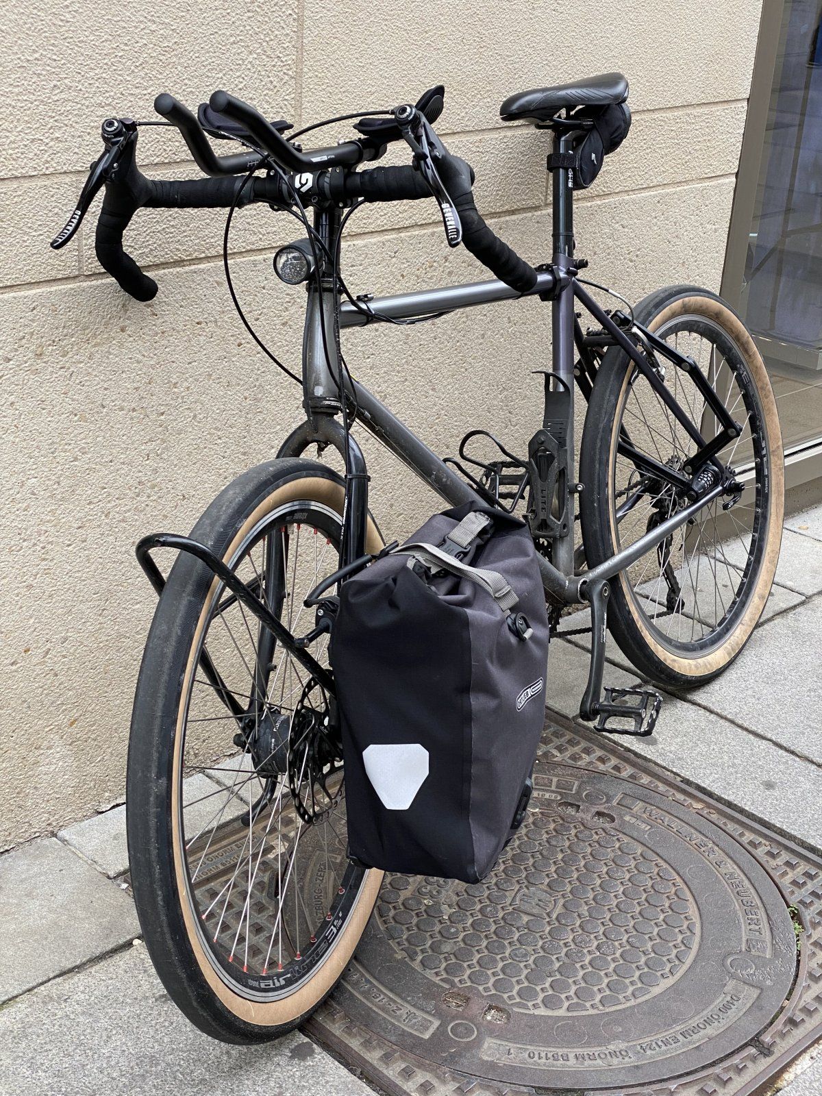

Habe vor kurzem die bestellten Rene Herse Rat Trap Pass in 26"x2,3" bekommen. Anfangs hatte ich Schwierigkeiten, den Reifen an allen Stellen schön gleichmaßig auf die Felge zu bekommen, aber mit Seife und etwas mehr Druck hat sich dass dann gelegt. Leider weiß ich noch nicht, wie ich das von unterwegs lösen soll...
Wie auch immer. Der Reifen fährt sich wirklich toll und macht genau das, was ich mir vom Volumen erhofft habe: viel mehr Komfort, vor allem in der Stadt. Positiver Nebeneffekt: der Durchmesser des Rades ist um 3cm gestiegen! Noch nicht ganz sicher bin ich mir beim Reifendruck, fahre momentan mit 2.1 Bar. Viel mehr sollte es laut bicycle quarterly nicht sein. Jedoch habe ich den Eindruck, dass es vor allem in Kurvenlagen mehr sein könnte (spüre in der Kurve regelmäßige minimale "Schläge", vlt. vom Ventil im Schlauch?)
@klemenb wenn dir der Reifen gefällt - das ist die Hauptsache.
Aber warum 2,3 - so groß - mit wenig Profil? Mir sind eigtl. die 2,1 Gravelking schon zu groß....
Und was meinst du mir "Schlag" in den Kurven?
Ich war heute ne lokale Runde drehen, so 50/50 Schotter/Asphalt. Luftdruck 2,2 / 1,9 bei leider aktuell 94kg. Profil nirgends wirklich nötig, an 2 Stellen vorteilhaft. Hatte 2-3x das Gefühl, dass der Reifen in der Kurve "schwimmt", wie bei nem (leichten) Platten, aber war nix. Nehme an, dass war einfach dem Graveln geschuldet, der Reifen bewegt sich über lose Steinchen, das gibt kleine Bewegungen - aber nur eine Vermutung.
Spannend war: Auf den angelegten Schotterwegen im Park geht das auch mit dem etwas höheren Luftdruck zügig voran, aber auf (nicht gemachten) Trampelpfaden ist das Gehoppel so groß, dass ich immer langsamer wurde, trotz zumindest 60mm Elastomer Federgabel (ca. 25 vs 15 km/h). Müsste das Gleiche noch mal mit weniger Luft testen.
