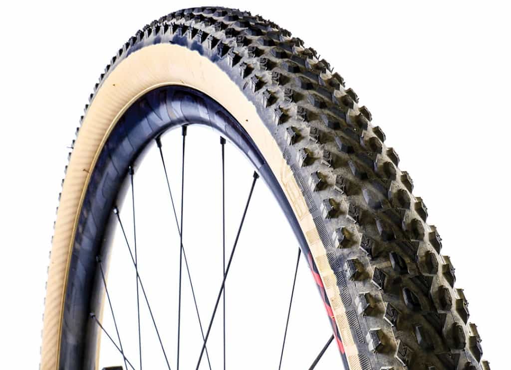

Kennt jemand von euch den DMR Moto DJ Tanwall? Das Profil hat zwar einen ungewöhnlichen Look, aber ist für Asphalt/Schotter bestimmt gut. Leider steht auf der Homepage von DMR nichts zum Pannenschutz
oder kennt jemand den Vee Mission Skinwall?
https://mbaction.com/vee-mission-29x2-1-tires/

Sollte man den Vittoria Mezcal oder den Racing Ralph noch auflisten?
